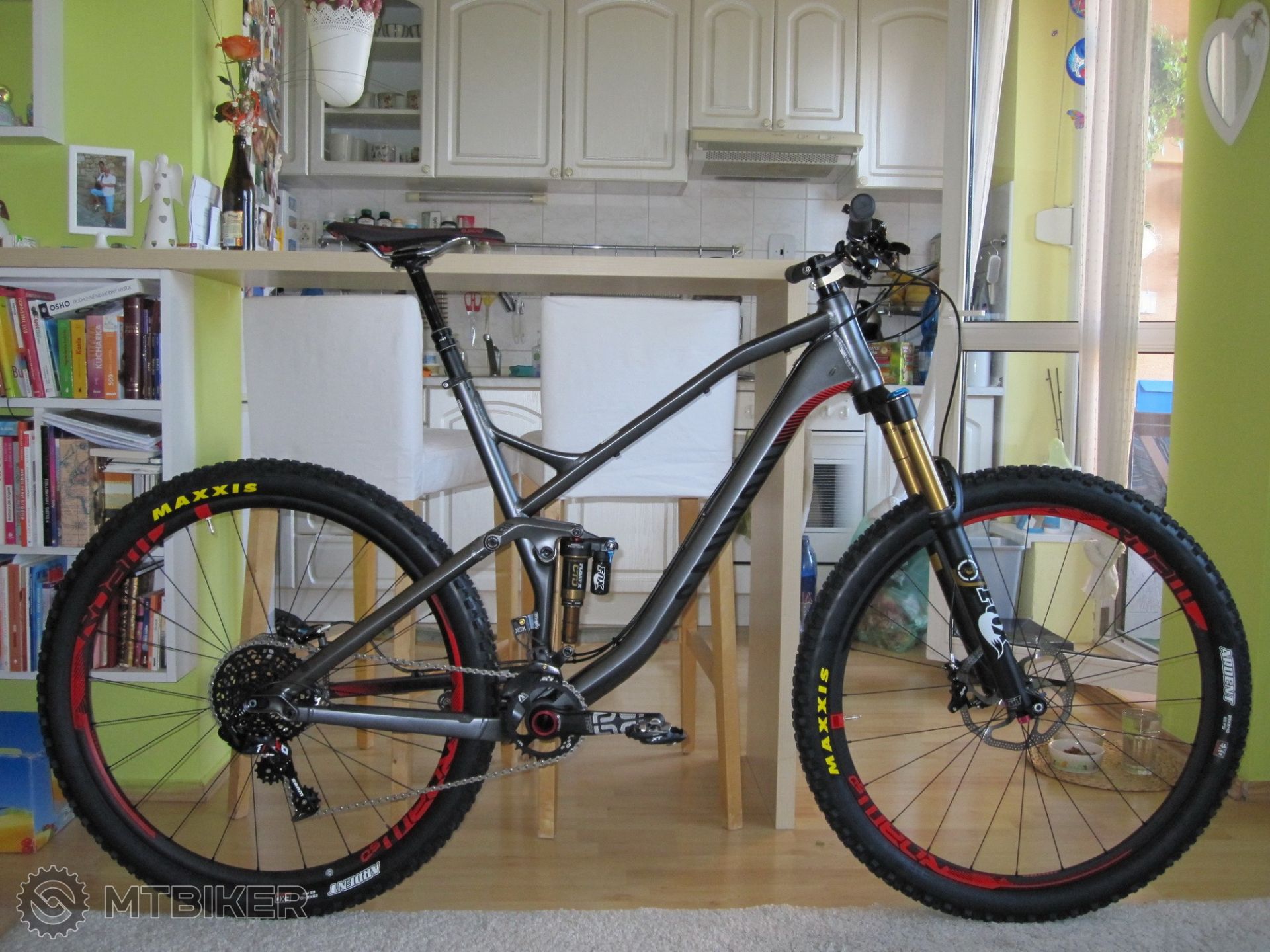

Škrabance na ráme tuším zatiaľ nemám, myslel som pôvodne, že budem musieť obaliť aj horné rameno zadného trojuholníka (dolné to má vyriešené elegantne), kvôli trieskaniu reťaze, ale teraz keď tam mám ten Shadow plus, tak je to pohoda, fakt je to super letieť dole po šutroch a koreňoch a nepočuť tú reťaz. No, niežeby nebola počuť vôbec, ale podstatne menej. Inak, tuhosť tej spojky by mala byť nastaviteľná, musím sa na to dnes pozrieť, včera som to počul nejak viac, však ono to časom asi samo povoľuje. http://www.pinkbike.com/news/Tech-Tuesday-Inside-Shimanos-Shadow-Plus-Mech-and-How-To-Adjust-.html
Mimochodom, tak ako v prípade iných vychytávok, tak isto aj u Shadow plus platí, že sa najprv predviedol na XTR a potom si postupne našiel cestu aj do XT a SLX. Ďalší argument na podporu myšlienky, že nie vždy treba vyhodiť peniaze za XTR. Viem, viem, ide o tie emocionálne veci - to chápem.

Mal som dojem že sa mýliš, ale išiel som sa presvedčiť. Takže nastavenie tuhosti je tam a vždy bolo. Je jeden malý rozdiel medzi XTR na jednej a XT a SLX na druhej strane, ale úplne nepodstatný, XTR má vnútri taký miniatúrny kľúčik, ktorý slúži dvom veciam - samozrejme keďže je to kľúčik, tak hlavne na doťahovanie tej nastavovacej skrutečky, ale okrfem toho je tam vložený tak, aby zvyšoval mechanickú tuhosť celej tej časti. Údajne sa potom šimánovci rozhodli pre XT a SLX nedávať tam ten kľúčik, resp. tú časť nerobiť vyberateľnou a dvojfunkčnou,
lebo to tam ľudia po použití zabúdali vracať späť a tým obrali spojku o tú "vystužovaciu funkciu" kľúčika.
Takže ja som musel pokrútiť skrutkou malými klieštikmi a teraz to mám na tuhšie, musím to ísť previezť a skúsiť, pretože sa môže stať, že ak to človek preženie s tým utiahnutím, tak už to bude nafigu prehadzovať.
Ak to niekto chce vidieť na vlastné oko: http://www.bikeradar.com/mtb/gear/article/trail-tech-how-to-adjust-a-shimano-shadow-plus-rear-derailleur-36461/
