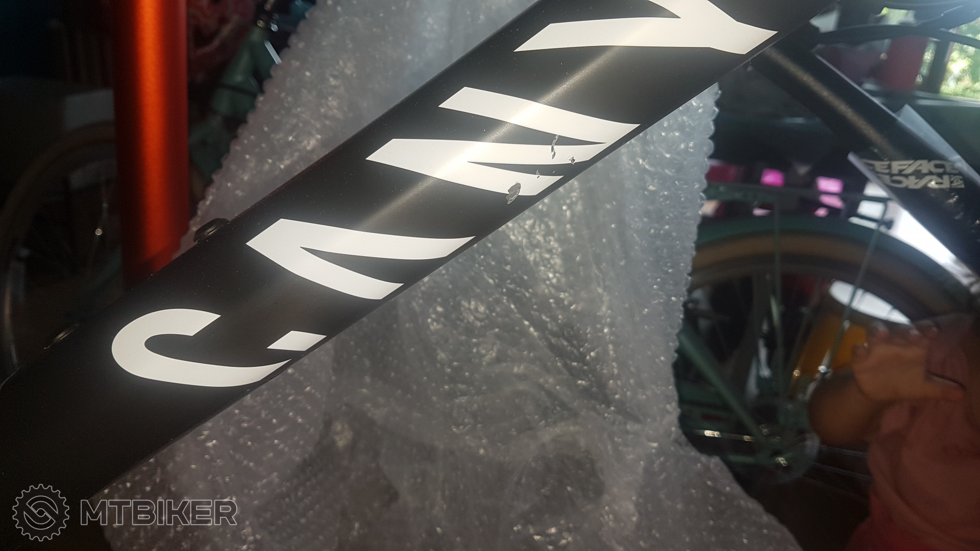

ale sak taka je politika poslu bullshit, uvidia ci sa budes stazovat, ked hej, ponuknu voucher.. ak nepolavis, vymenia ti bike.. nevadi, u tohto nevyslo, vyjde u dalsieho, ozdaj nebudu scrapovat cely ram..
