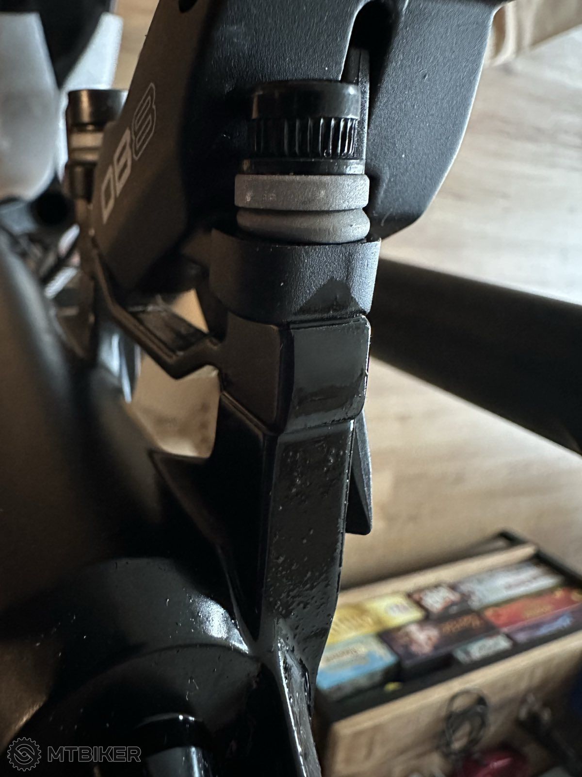

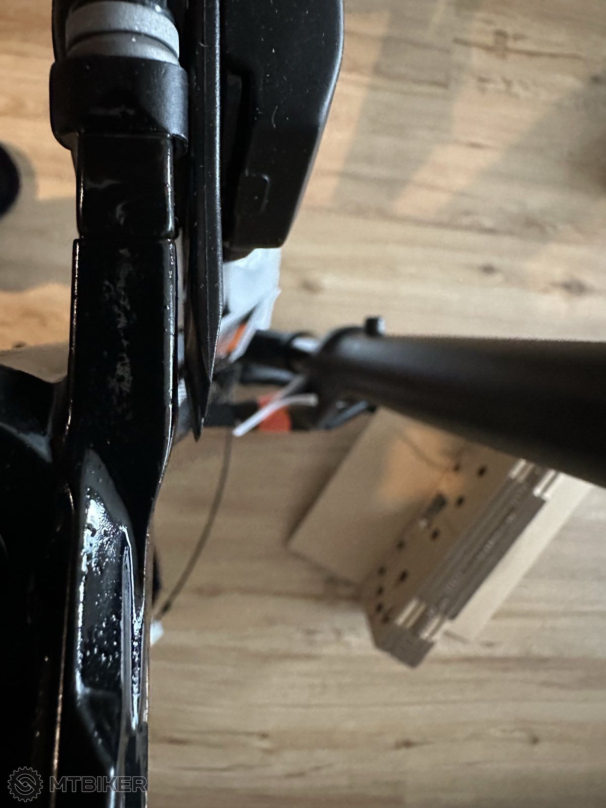

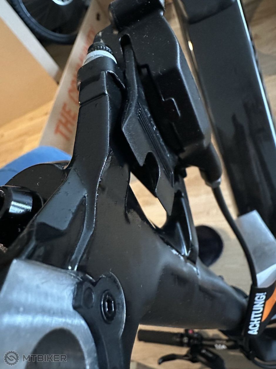

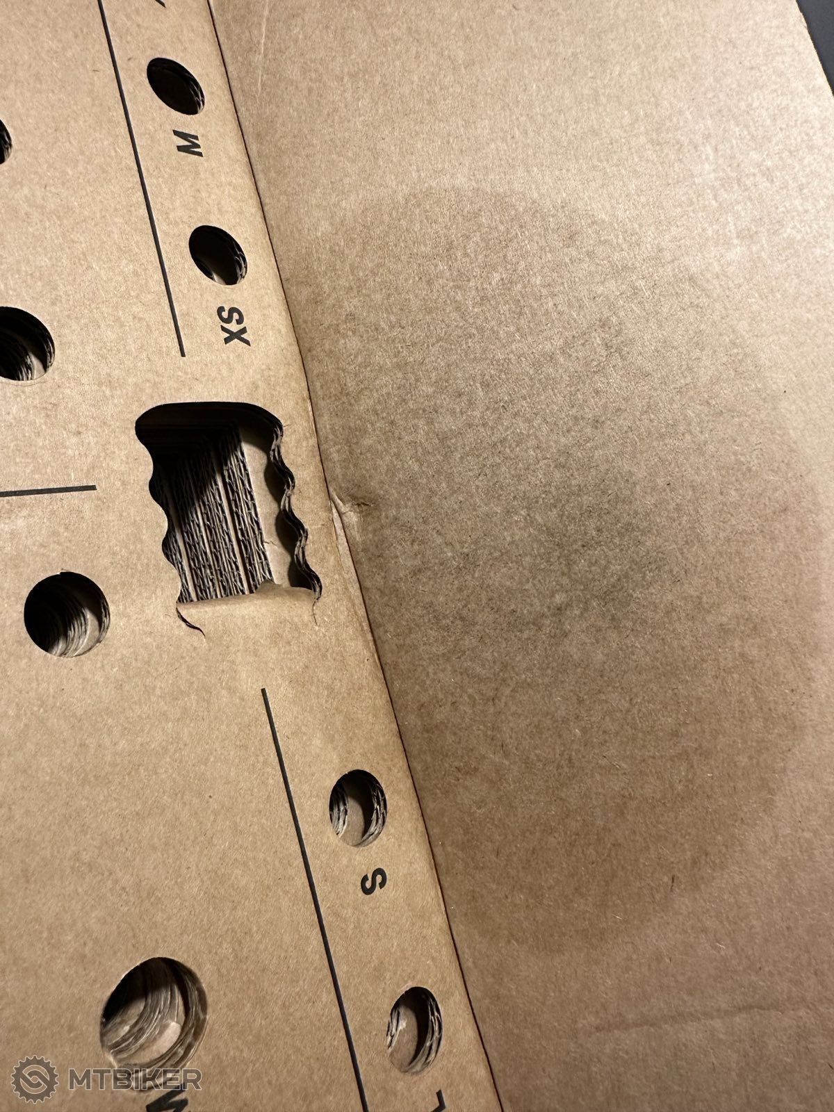

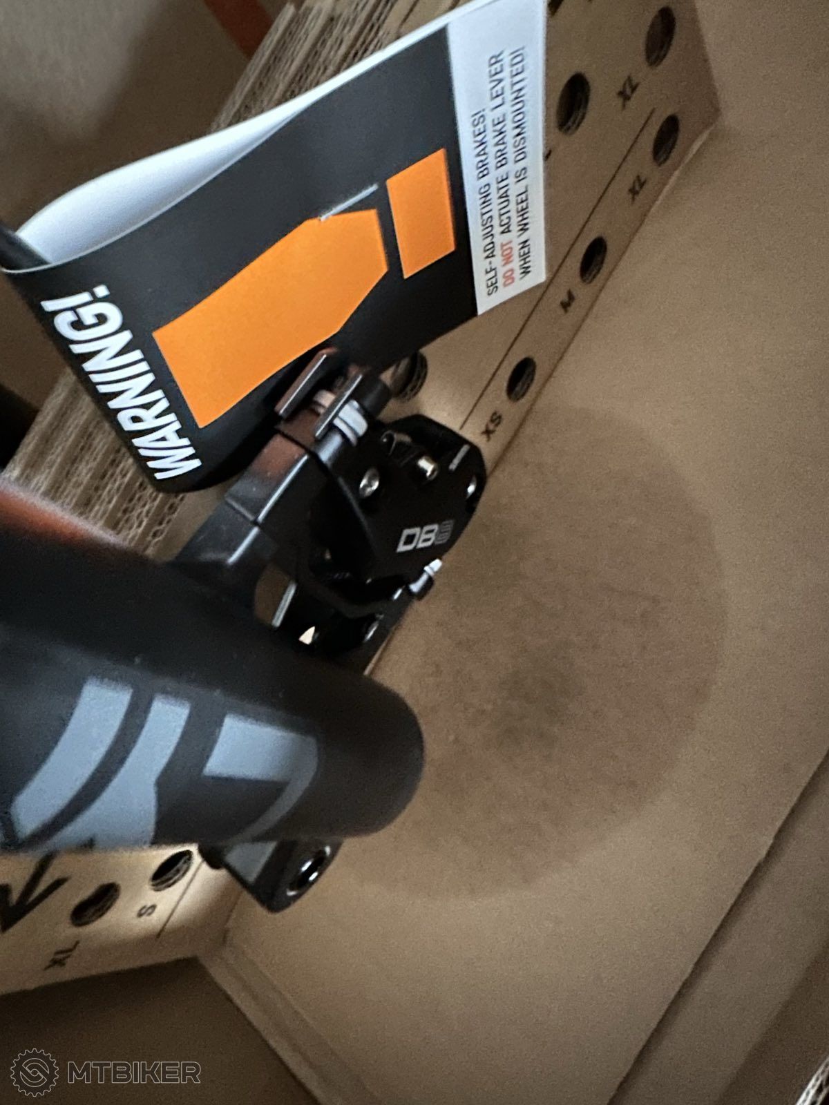

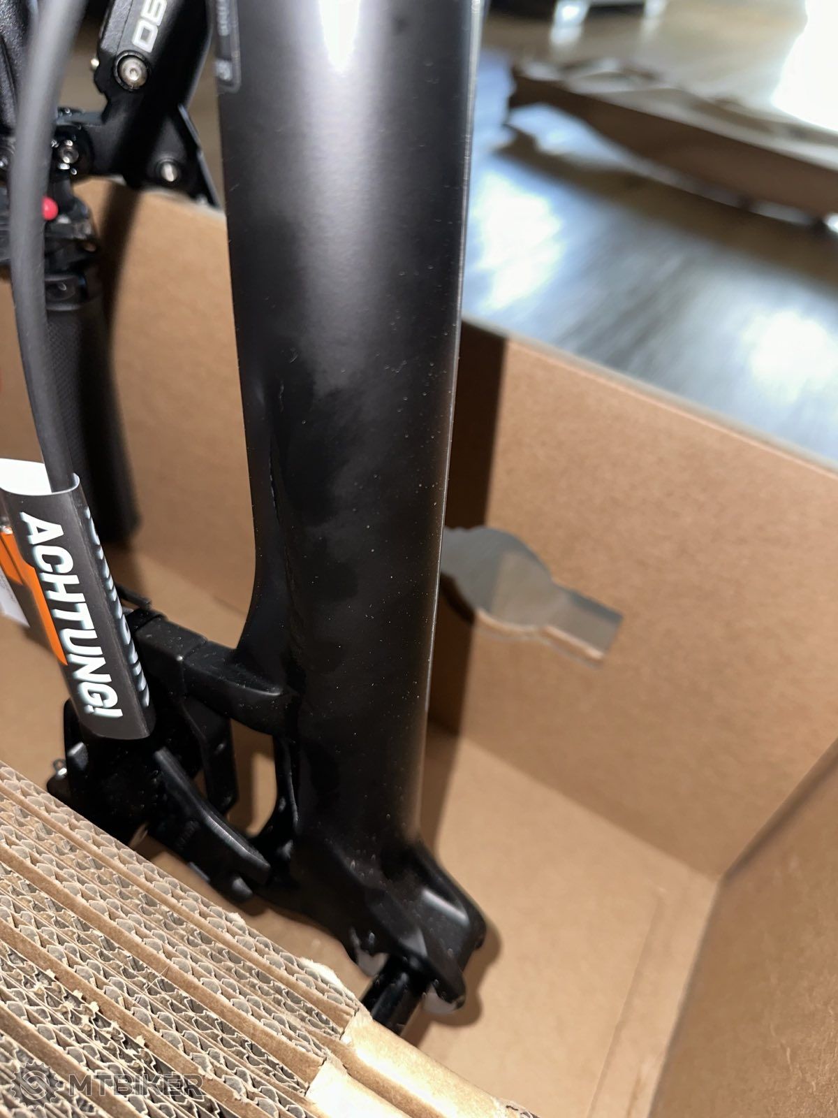

potreboval by som pomoct ohladom mozneho dorucenia chybne biku od Canyonu. Objednal som si Spectral: ON CF 7 a po doruceni som okamzite zistil, ze pod prednou vidlicou je vyteceny olej. Muselo ho tam vytiect docela dost ako je vidno na obrazkoch, kedze skrvna je docela velka.
Pri montazi som rovnako zistil, ze tlak vo vidlici je presne 0 a aj to ze lanko z teleskopickej sedlovky bolo nejakym sposobom povytiahnute/chybne dorucene kedze napriek dodrziavaniu navodu od Canyonu sedlovka na packu absolutne nereaguje (lanko je uvolnene).
Myslite, ze sa moze jednat o zavaznu chybu vidlice? Je nutne bike podla vas reklamovat?
Vezmi bielu papierovu servitku a skus poutierat ten flak… uvidis farbu; sram brzdy maju brzdovu kvapalinu ***** a vyzera inak ako olej do vidlice. Skus analyzovat …
Tiez papierom poutieraj brzdy, dalsou servitko brzdovy strmen a budes vediet porovnat s tym co ne na kartone.
Ked das medzi platnicky tu vlozku skus brzdit, ci nebude niekde brzda tiect.
Sedlovka - nehovorim, ze je to tvoj pripad, ale uz tu s tym zopar ludi bojovalo kym ju tam prvy krat spravne nasadli (vcetne mna ked mi prisiel bike prvy krat), Skus sa este pozriet, ci ti bowden sedi tam kde ma.
Ked zmacknes prdnu brzdu, tak tam citis nejaky tlak, alebo je uplne makka? (tu plastovu zarazku nechaj samozrejme vnutri v brzde)
Moj osobny tip je, ze ten sroub na nohach vidlice bude zle dotiahnuty a bude treba doliat olej aby sa s tym dalo jazdit dlhodobo bez poskodenia.

Olej je bez zapachu, kedze to tychto brzd sa dava mineralny olej neviem ako ho laicky odlisit od toho z vidlice. V kazdom pripade som vsetko vycistil a ak nejaky unik bol tak uz nepresakuje v takej miere lebo ziaden dalsi vyliaty olej som nenasiel. Co sa prednej brzdy tyka v nej prekvapivo tlak je, ked ju stlacim reaguje a citim ze kladie odpor.
Vidlica bola v noci natlakovana na 100 PSI a rano som kontroloval tlak a ostal zachovany. Co sa sedlovky tyka s tou si poradit neviem ale to je oproti ostanym veciam drobnost
Ono zas ak by nahodou vytiekol olej zo spodnej nohy,je mozne ze uz netecie,lebo tam uz ziaden neni.Keby som to aj nedaval na reklamacku,toto by som urcite pozrel.
