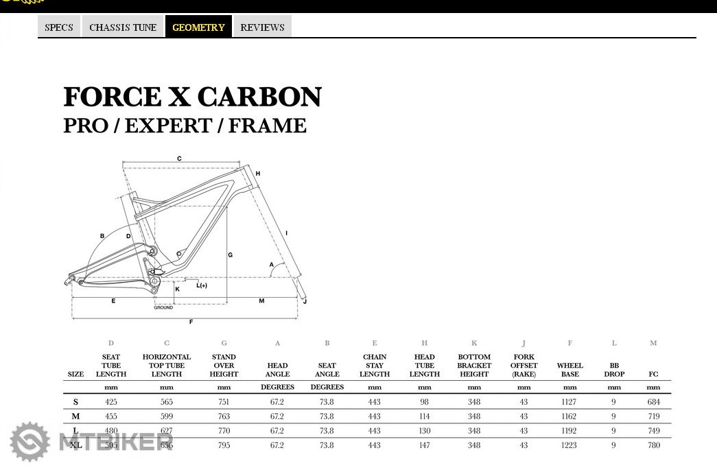

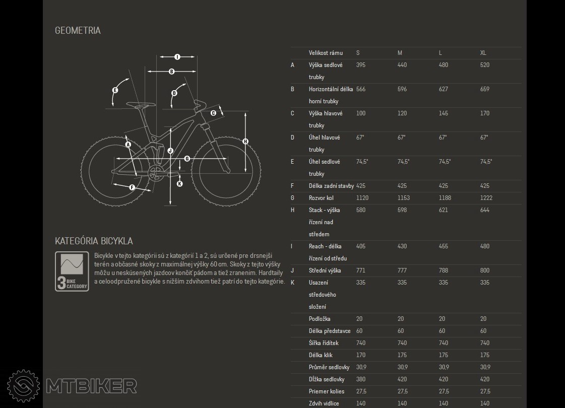

Len nedávno som si všimol, že Canyon v geometrii bajkov uvádza horizontálnu dĺžku hornej rámovej trubky a nie virtuálnu (TT) dĺžku, ako to je zaužívané...nemal s tým niekto problém??

napr.:
