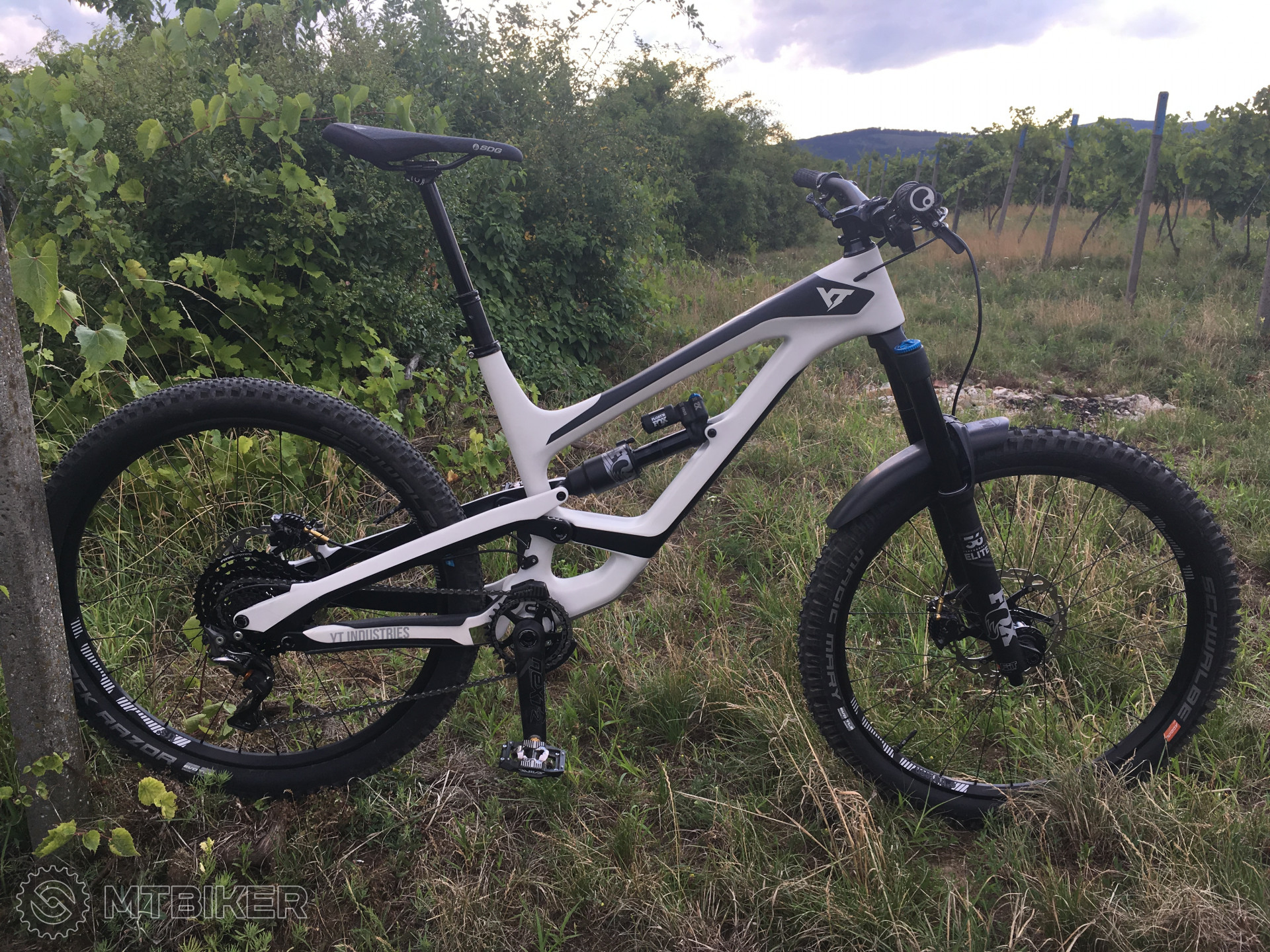

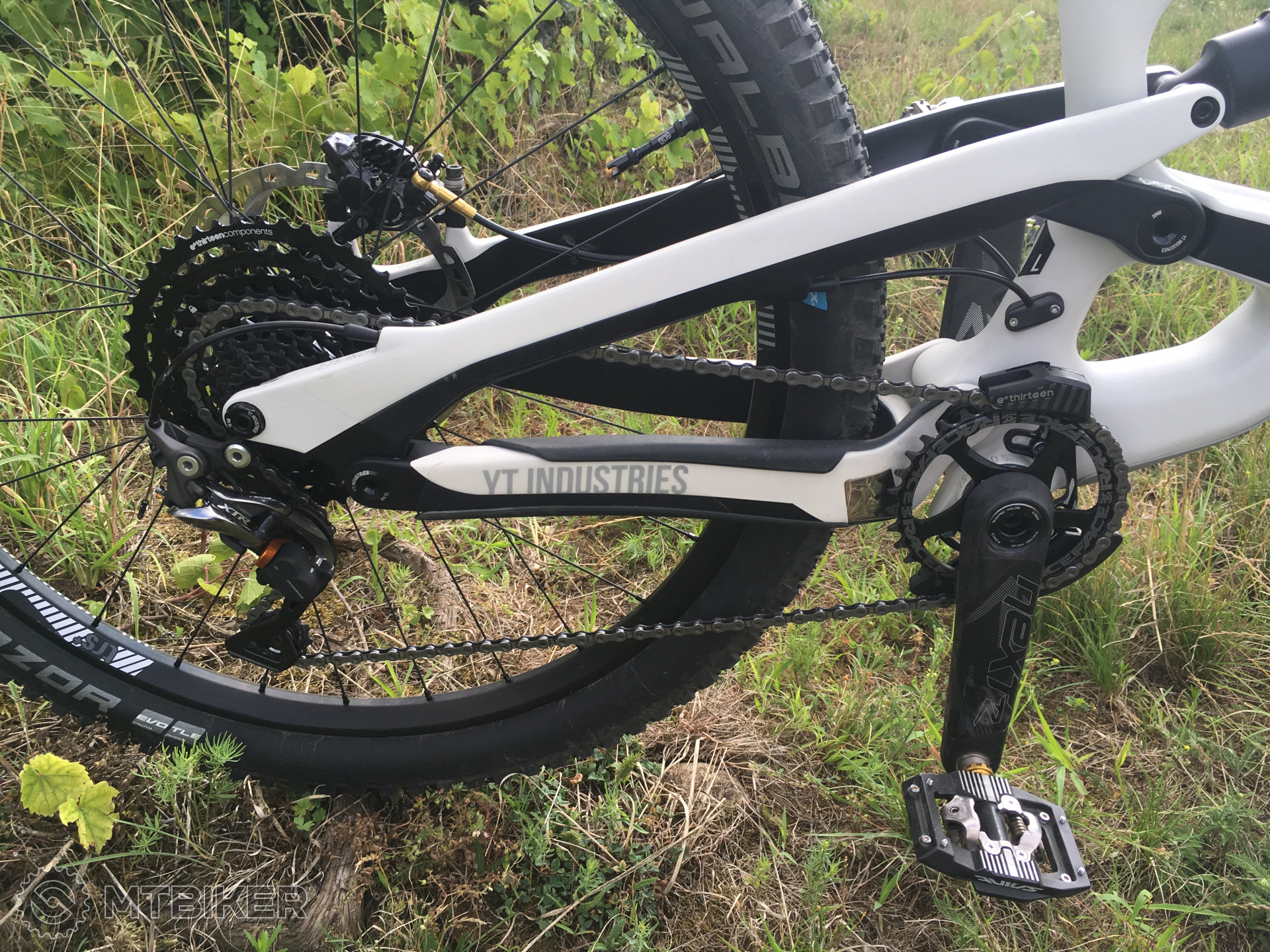

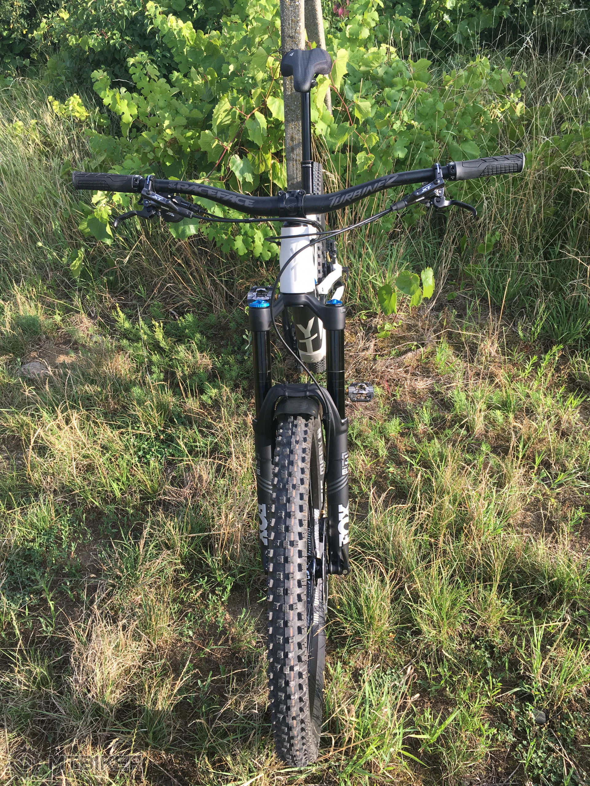

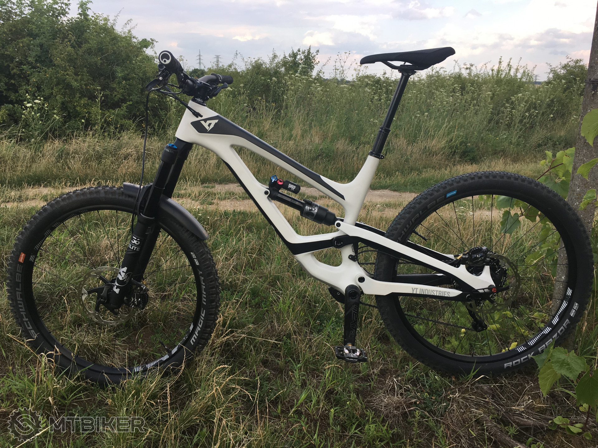

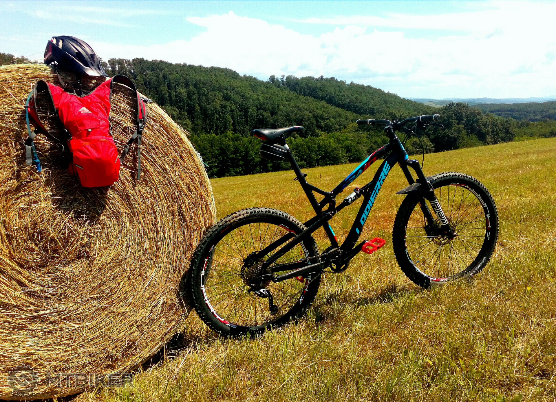

Zadnu stavbu som prestriekal na cierno vadili mi tam tie prehnane kombinacie farieb. Je to taka socka od lapierre, ale mne na moje vychadzky tu na dolniakoch bohate staci.

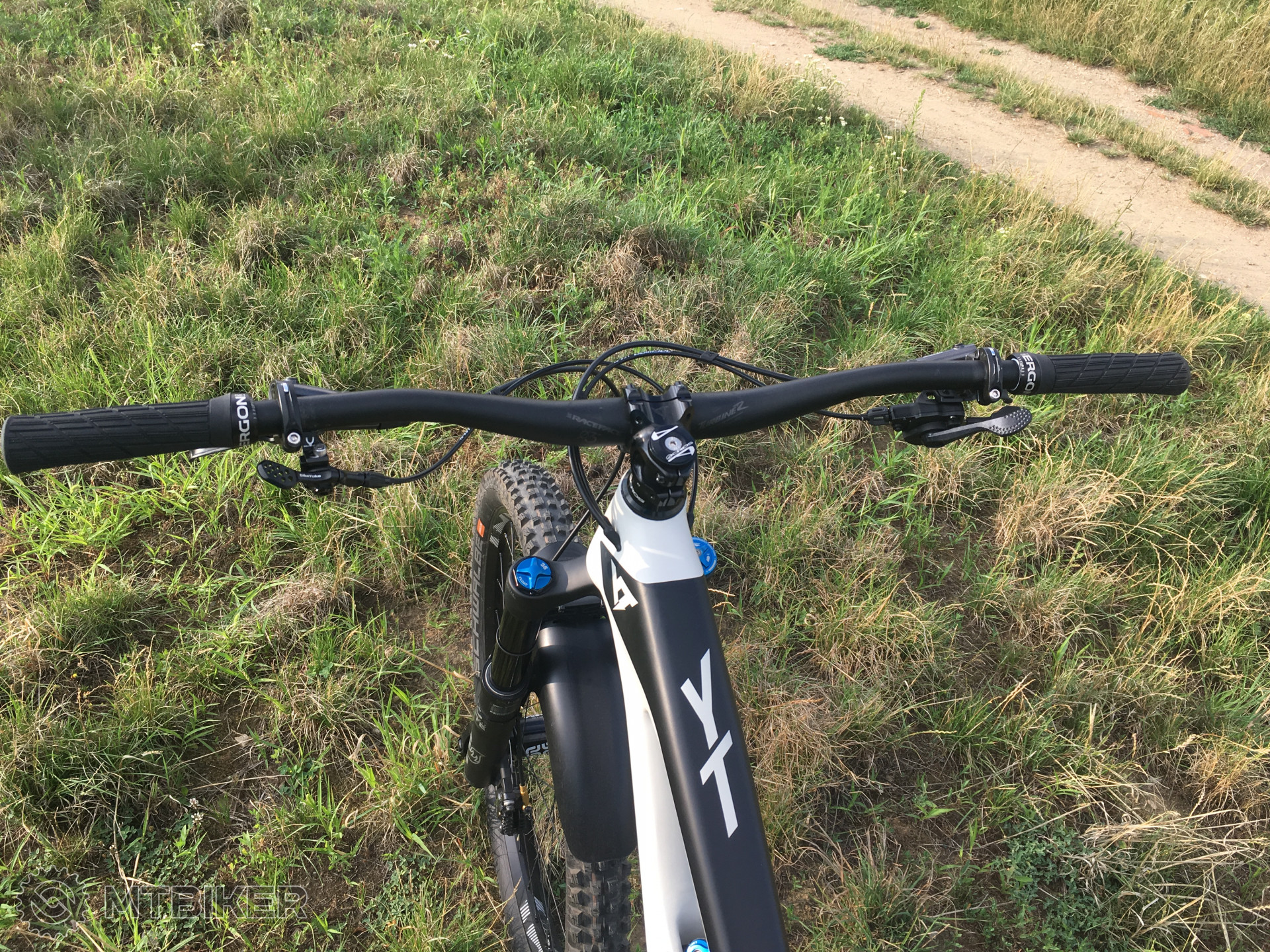

YT CAPRA 27 CF PRO (2018), v skratke:
- vymenene: brzdy (CODE RSC za XT BR-M8020), kotuce, sedlovka (FOX TRANSER 150 za BIKE YOKE REVIVE 160), gripy, plaste (e13 TRSR/TRS+ za SCHWALBE MAGIC MARY/ROCK RAZOR)
- v porovnani s predchadzajucim SCOTT GENIUS 730 (2013) sa mi na lahsie slapu strmsie vyslapy v sedle (bike je stabilnejsi), celkovo mam pocit, ze som vo vyslapoch o maly kusok pomalsi
- povodne plaste otrasne kotvy (mal som pocit, ze za sebou vleciem vozik aj hore aj dolu kopcom)
- kolesa sice mali byt tubeless ready, ale pasku som musel vymenit (prvotny setup prepustal okolo niplov)
- neskutocne ma vytaca ten rapkac v orechu, zlate tiche SHIMANO
- tento rok som este v bike parku nebol (hladam sparinga), snad coskoro
- zacalo sa ozyvat jemne vrzganie ramu (hlavne pri stojkach, resp. pri "kruteni" biku), snad identifikujem a vyriesim

Čo to je presne za model ? Lapierre a Raid ? Pozeram foto na google a nejak nemožem najst taký rám.
