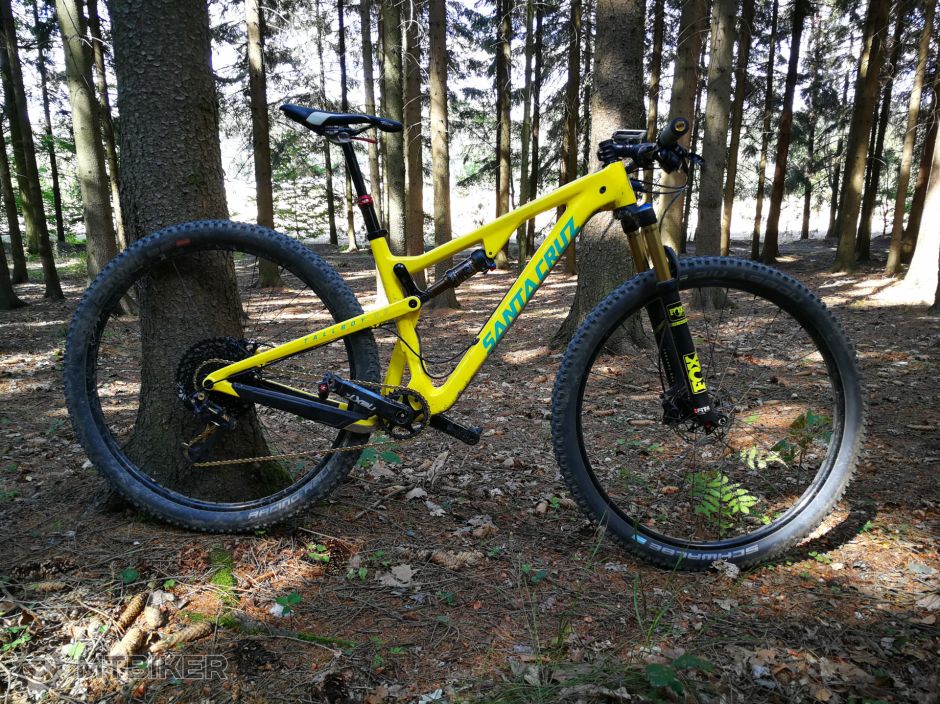

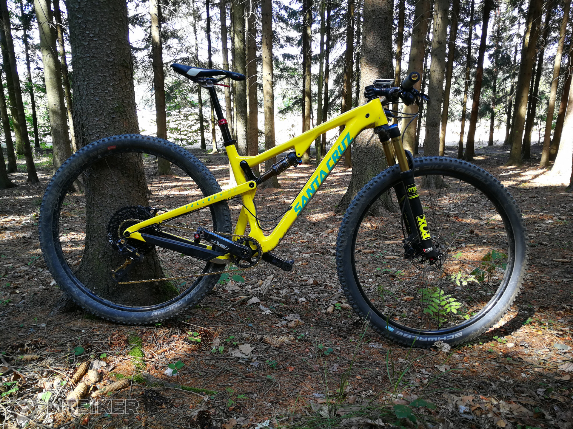

Lycra verzia - 10.4kg
Baggy verzia - 11.9kg
