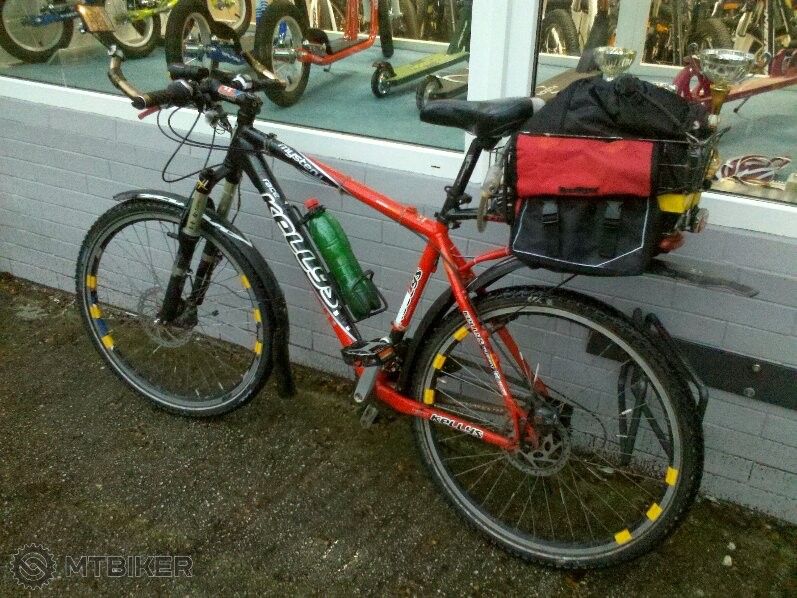

moj bicykel, prichystany na vypiskanie a pre nepáčiky. sedacka je po tejto sikmote uz inak.

nosic kosika je vypileny z predosleho al. ramu aj s vystuzou proti zlomeniu sedlovky, cele je to zdvihnute asi o 10cm vyssie, rozmyslal som to vystuzit na pivoty veckovych brzd, ale to by bolo uz asi skarede, no dalo by sa s tym pohrat s ohnutymi rurkami. aj tato vystuz moze poskodit ram, je to na skrutke smerujucej k osi kolesa. spatne zrkadlo, bez toho je to dost obtiazne a je to uz zvyk. blatniky, bez nich by sa mi to nepacilo, jazdim furt zadny som pospajal, aby bolo koleso viac otvorene okoliu, predtym som mal klasicky cez pol kolesa, robil dost velky odpor vzduchu. takto som spinavy najviac po kolena. reflexne zlte nalepky na kolesach su lahke a odolne. pridavne tasky, velka pomoc. ma to dynamo v naboji predneho kolesa, obe svetla. gumy su na poladovicu s hrotmi. keby som to tam nechcel, nepotreboval, fakt by som to tam nemal a k stastiu mi to staci. vdaka za prianie.
na 1000milach maju na sedlovke vaky a tiez povyssie, zcasti nad koleso a to ma inspirovalo, to sa mi paci. prilis velke kapsy, nosic, ktoreho droty idu cez obvod kolesa sa mi velmi nepacia a tieto tasky ostavaju na urovni kosika. tazisko je vyssie, je tu tendencia, ze sa roztrasie do stran skor, o tom viem a trosku aj experimentujem. "je to take viac moto""
