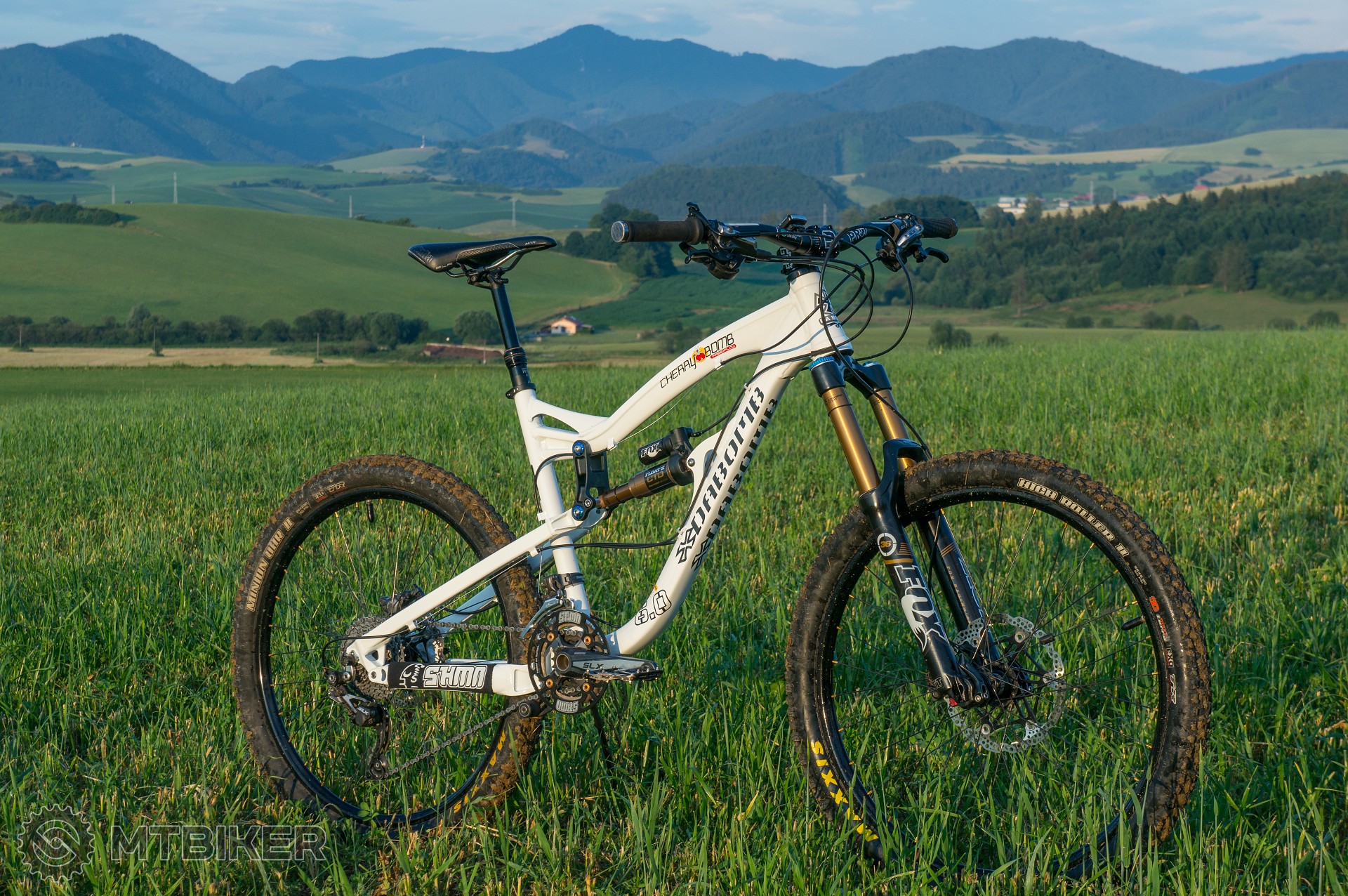

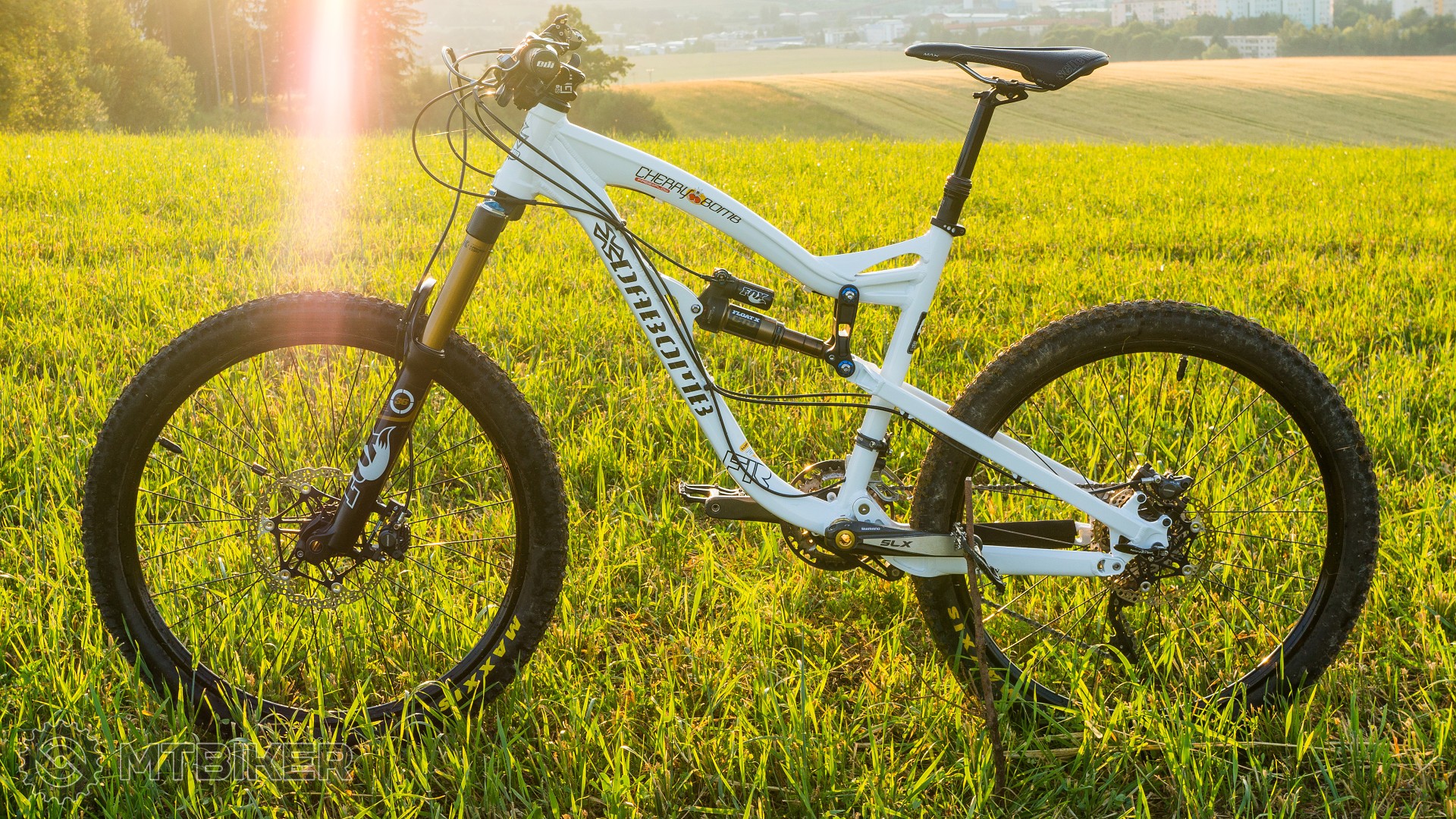

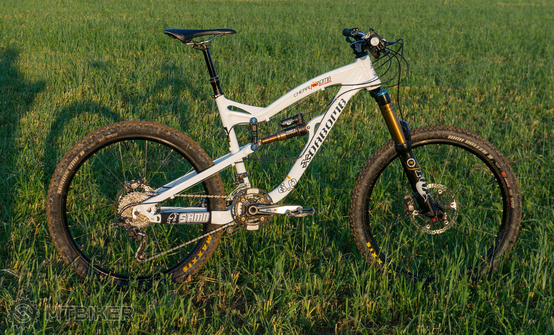

dakujem, na rame boli zelene pruhy ktore isli prec , kluky su schvalne odlisne aby nevyzeral bike na oko ako tazky slon ( teda dufam ze sa to podarilo, popravde ani neviem ako by to vyzeralo s ciernymi klukami )

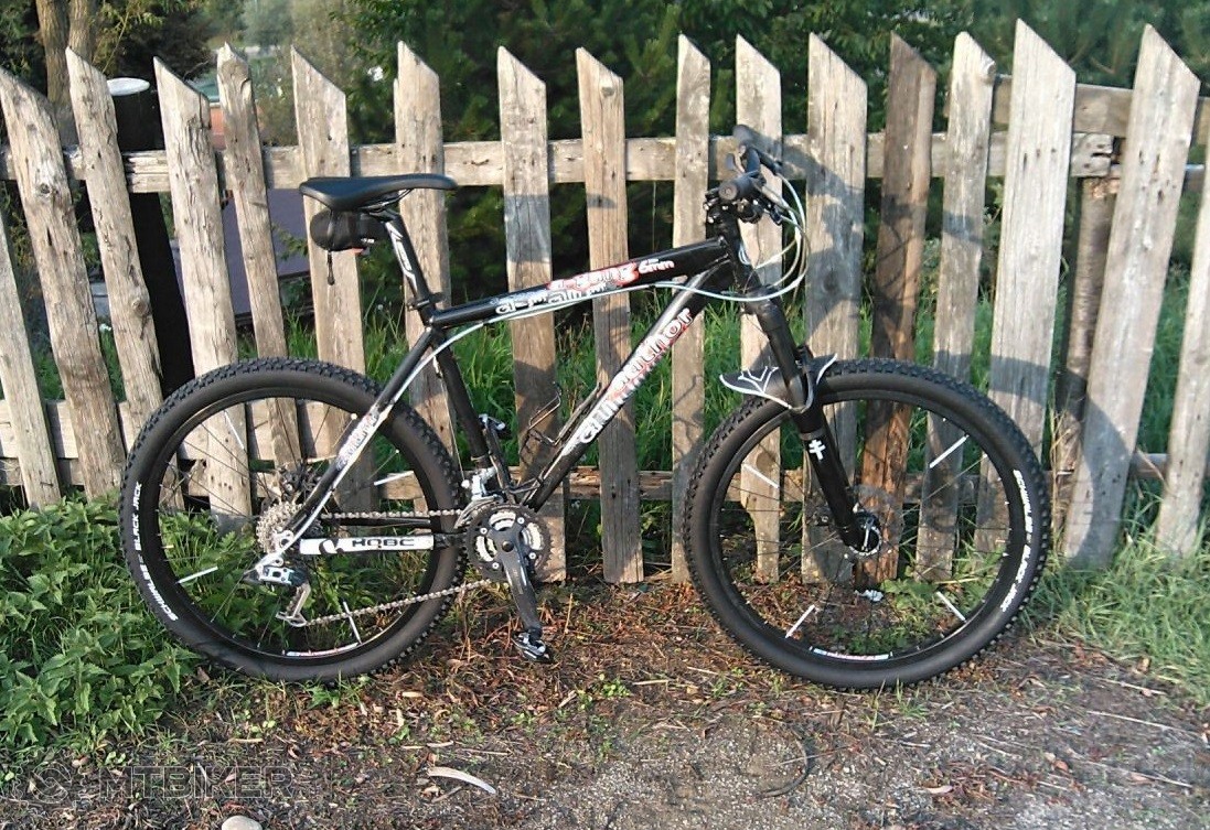

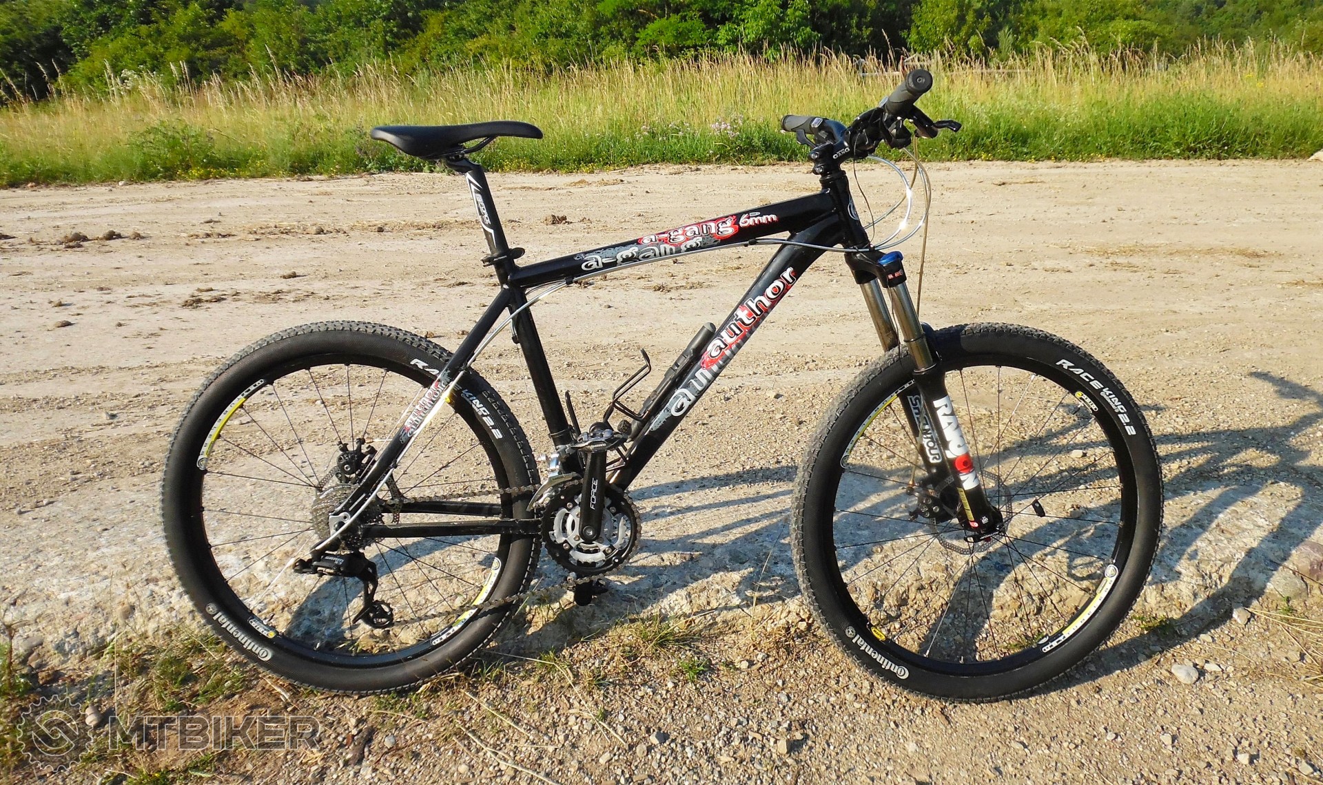

Tento rok trocha zmien.Menene kluky,kazeta,retaz,prehadzovacka,vidlica,kotuce,kolesa,plaste(tie mali byt X king,ale omylom poslali Race.Zoderiem,vymenim).Viem,ze to nieje nic extra,ale pohon uz mal veru dost za sebou,prehadzovacka kriva,vidlica mala osuchane vnutorne nohy.Pekne to nevyzeralo,ani moc nepruzilo,tak uz teda vzduchovu.A chcel som skusit aj bezduse.Tie rozdiely na prvy pohlad moc nevidno,ale hlavne vidlica ma tesi.Je to rozdiel oproti pruzinovej RST.Az mi je to divne ako makko to ide Nezvyk.

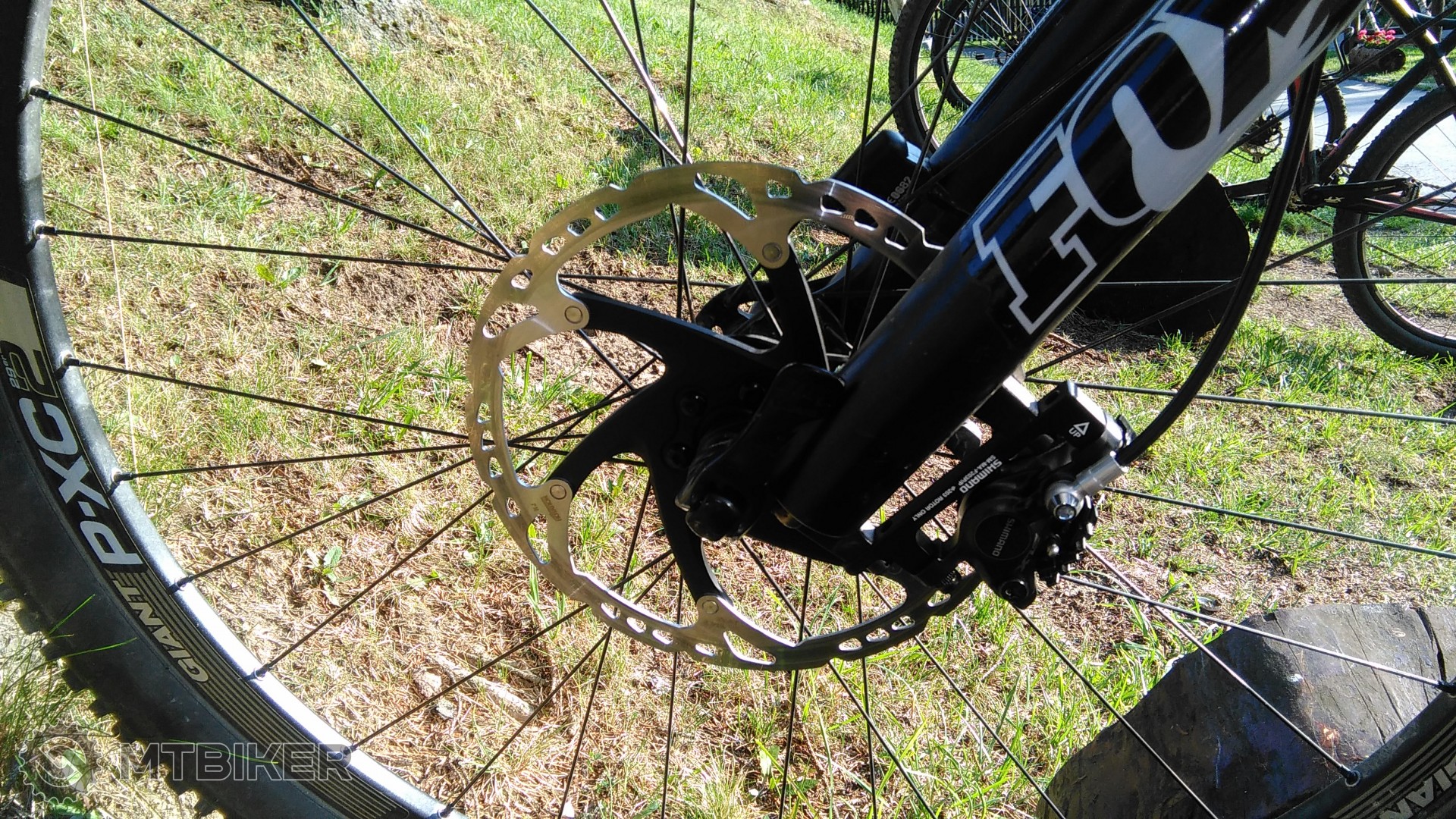

Dnes mi doručili balíček z MTBiker Shopu, tak mohla prebehnúť výmena a test ... staré brzdy Shimano M446 180/160 som vymenil za SLX M675 a kotúče XT SM-RT76 203/180 a test prebehol na cca 30 km výjazde na Jahodnú po červenej (Košičania vedia). Veľká spokojnosť, aj čo sa týka brzdného účinku, aj estetiky, aj rýchlosti dodania tovaru ...
Tomas4x kup si do zalohy aspon 4 patky prehadzovacky a 2 maj stale pri sebe. kamos ma novy scroll a keby si videl ako sa to odlomilo tak by si neveril ako debilne to vyriesili. oska je nakrutena do patky a ked to zlomis tak ti koleso nebude drzat

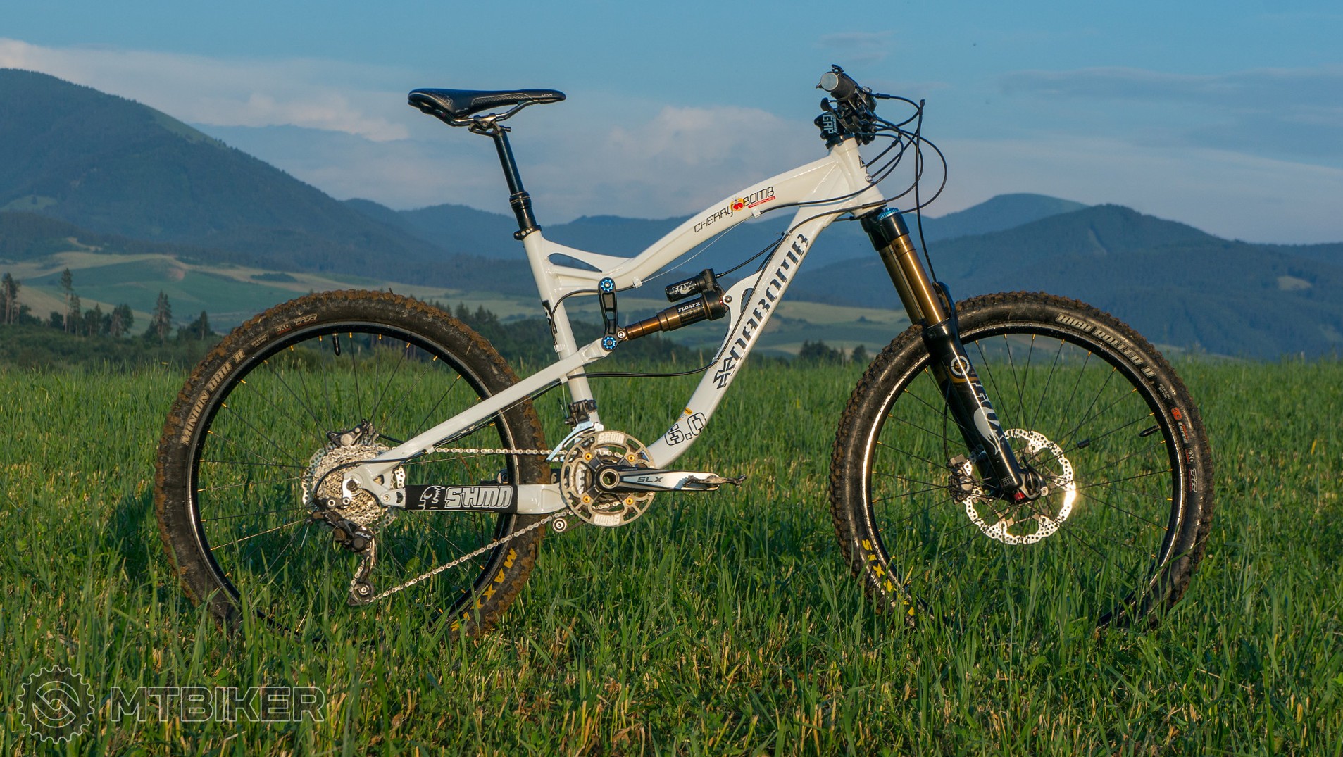

Nakoniec vyhral rozum a nehal som ram biely. Stalo by ma vela casu a penazi to dostat do pozadovaneho stavu. Zacina sa mi dokonca aj pacit

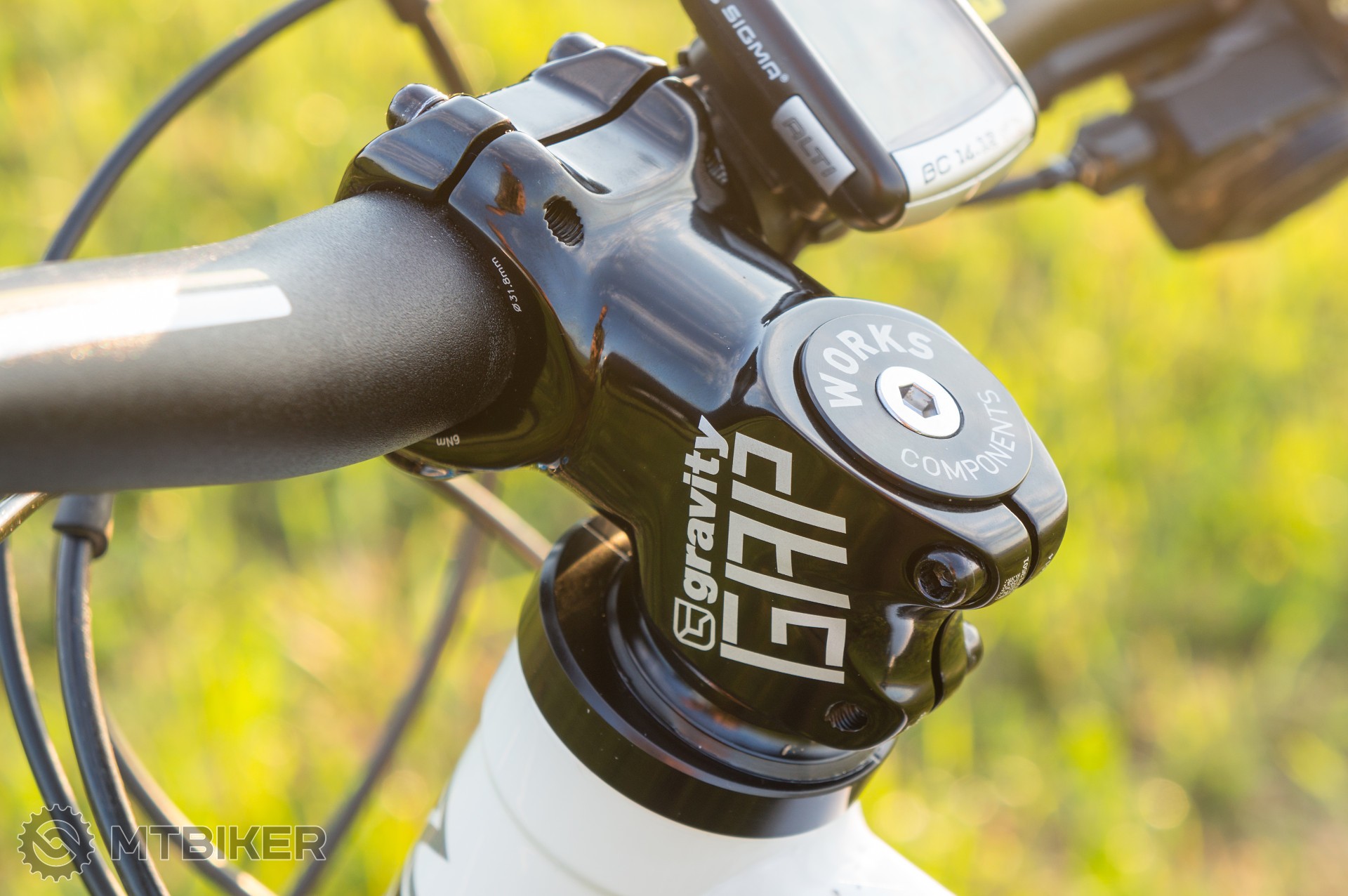

Peniaze som radsej investoval do zmeny hlavoveho uhlu a to o -1,5 stupna na 65,5 a vymenil predstavec za dlhsi o 5mm s tym, ze novy som otocil opacne. Zmena bola z +6 na -8 stupnov. Chovanie biku sa zmenilo rapidne. Akoby som ho vymenil za uplne iny. Zatial som nestihol testovat v terene ale ked k tomu dojde, tak v prislusnej teme ( komponenty/hlavove-zlozenie-cane-creek-angleset-t36545-30.html ) o tom nieco napisem.

Chcelo by to tmavé kľuky...
to keby ti poviem tak ma tu vsetci ukamenuju
