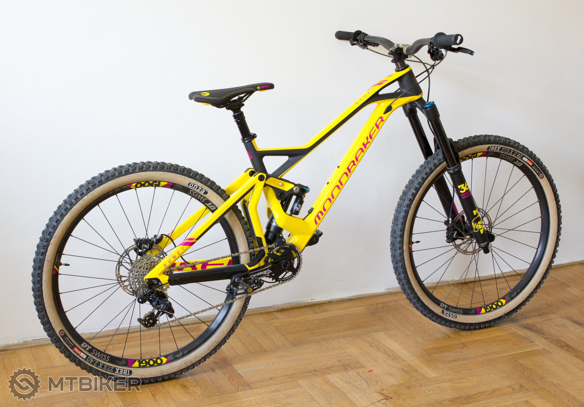

to asi netreba riesit.. je to hotovo. a ked pozres v ajek vybave sa to predavalo ked to bolo v predaji (2012/2013) je tourcite lepsie a asi aj o chlp krajsie. tak nech to jazdi. uz len foto z vyjazdu
To mi tak nastavil mechanik.
Ja som chcela to sedlo nahodiť avšak keď som vy skrutkovala celkom tú skrutku zámku sedlovky sa celý zámok rozpadol a tak som to radšej dala všetko aj so sedlom do sáčku a vzala do Hrádku.
Šikovný mechanik si s tým poradil raz dva...

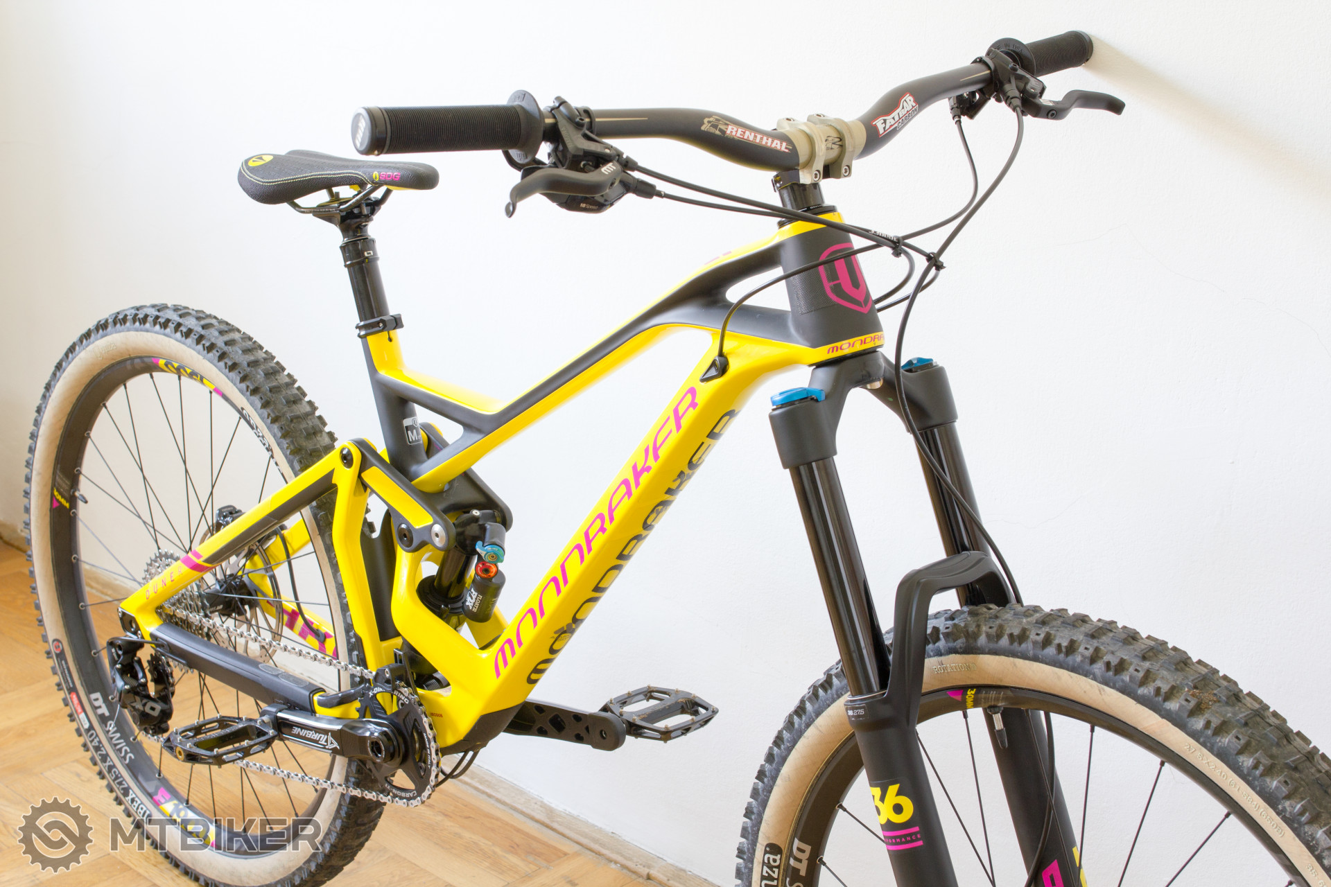

mipro To bez debaty, ze kazdy postaveny bajk je lepsi ako seriovka. Len ma takato kombinacia zaujala. Ak je to v ramci limitov, tak to nema vplyv na funkcnost. Len je to trochu zvlastne. luckatomova Mechanik ti to tak nastavil pri ladeni posedu, ci len aby to drzalo?
Ja som rada že to vôbec dal do kopy.
Na to že je to relatívne dosť dráha Top sedlovka a ešte novinka mohli ten patent vymyslieť aj jednoduchšie.
Ale váha len 210g.
Nepaci.
Jedna technicka poznamka... Na co je dobre mat na takom biku 2x10 prevodov? Teraz to vizera ako tesco bike. Za peniaze co si do toho vrazila si mohla mat skatulu s riadnou zverou.
Čiže dobrý biku musí mať jediné jednopilu? ..Som sa zas dozvedel niečo múdre ?
Bicykel už istý čas „zarezáva”, zatiaľ som s ním veľmi spokojný. Vytkol by som len jeden menší detail, a to, že na najmenších dvoch pastorkoch kazety má reťaz v drsnejšom teréne tendenciu plieskať zhora o zadnú stavbu. Čiastočne som k tomu prispel aj ja použitím offset vložky na uchytenie tlmiča, čím sa reťaz mierne priblížila k reťazovej vzpere. Mávam teda zaradené od pastorka 3 a viac, čo nie je až taký problém, keďže dole kopcom pohon takmer vôbec nepoužívam a nechávam to na gravitáciu.
Ja by som mu vytkol ten kryt tlmica od zadneho kolesa,ukrutne malo miesta.Na zivo este menej ako na fotke.K tej retazi-mozno skus skratit o clanok,ak salter dovoli.Inak velmi podarene vozitko.
