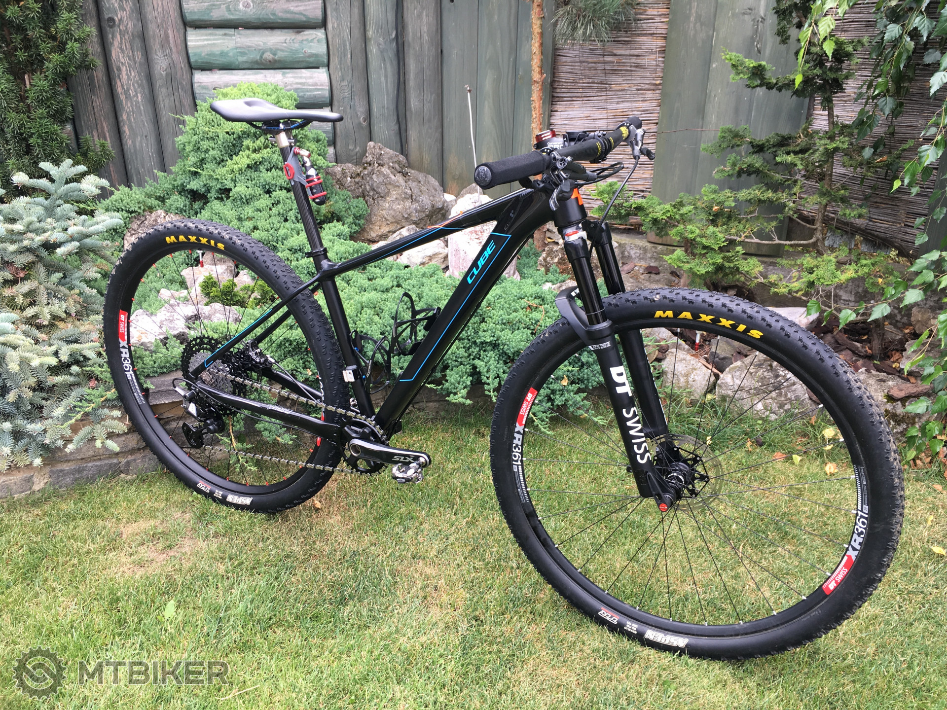

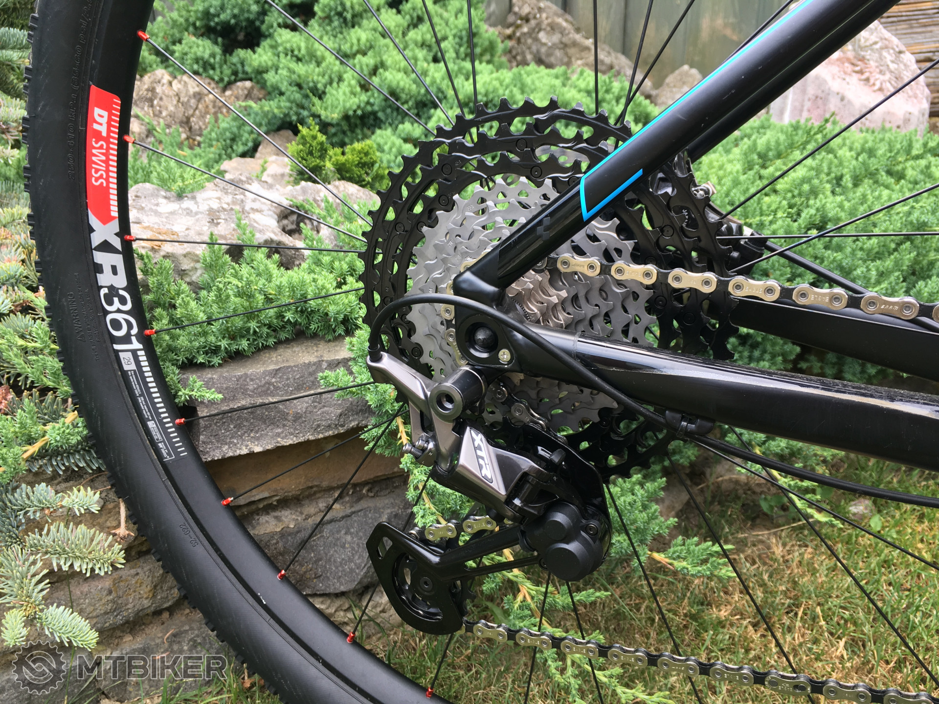

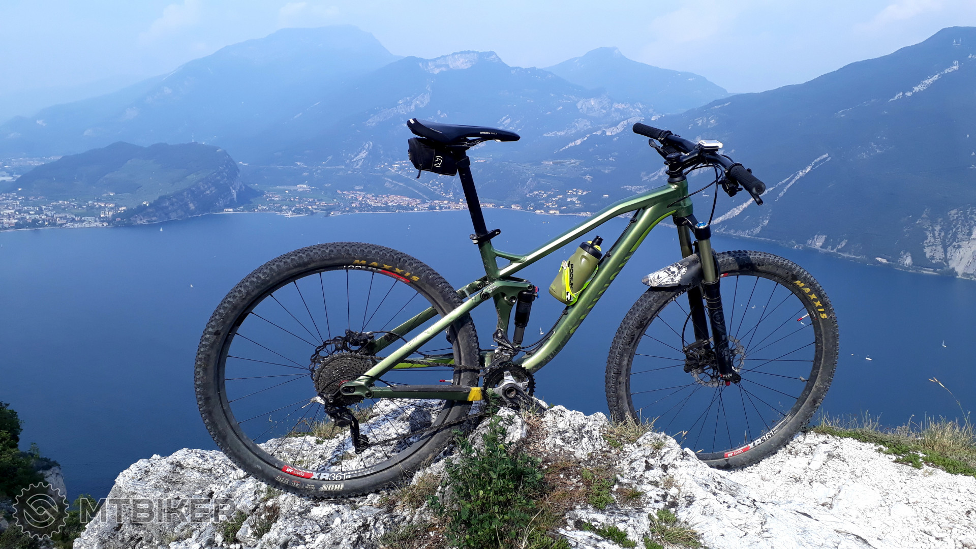

Tak uz aj ja som konecne po strastiplnej ceste v klube jednoprevodnikov, iksteerko sa konecne toci tak ako ma A pre Laro22 aj detail Zatial len okolo domu, ako naschval vsade okolo burky Ale skace to tam jedna basen, a ten cvrcok 36z rohatky Normalne ma bavi neslapat 10,02kg, tak ako je, s 250g testovacim sedlom, drziakom s co2 a brytonom. Usetrenych cca 400g aj s pedalmi. Dufam ze na dlhsi cas je pokoj, uz len drobotiny typu gripy, osky... A potom ram, kolesa, vidla, a tak stale dokola
Tá Sram reťaz funguje fakt dobre na tej XTR kazete? Mám skúsenosť, že to až tak hladko neradí ako Shimano reťaz. Nepadá ti reťaz z najväčšieho pastorku pri točení dozadu?
Myslim ze funguje fakt dobre, aj ked to neviem porovnat so shimano retazou na tomto pohone. Ale ako hovorim, zatial len po dedine/ulici, sam som zvedavy ako sa to bude chovat v zatazi, terene a plnom tempe. Retaz bohuzial pada, neviem co s tym, ale nedam ani ruku do ohna za to ze som to nastavil dobre a neslo by to lepsie dobi235 aj ty mas b-skrutku zatiahnutu uplne na doraz? Aby licovala ta ryska s najv. pastorkom. No a slx kluky zostali preto, lebo uz som sa musel kdesi krotit Vahal som ci kluky alebo kazeta. Tak to vyslo na kluky, tie sa budu menit az niekedy s druhym ramom, to uz ma netrapi. A radenie, tam nevidim ani funkcnu ani hmotnostu vyhodu. Ale aj to sa casom vymeni A to asi nevidno ze aj brzdy su xtr/xt. Je to pre mna dokonalo funkcny miesanec

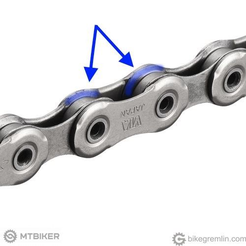

Jaiub všimni si ako má vysoko profilované články reťaz Shimano 12speed a porovnaj s reťazou Eagle. To obmedzuje padanie reťaze pri točení dozadu. Toto má Shimano vymyslené veľmi dobre. Navyše kazeta Shimano vyžaduje tzv.smerovú reťaz, a teda reťaz je špeciálne profilovaná na jednosmerné nasadenie (nápisom von). Reťaze iných výrobcov, ktoré svoje reťaze vyvinuli skôr ako boli 12speed kazety Shimano dostupné, potrebnú profiláciu určite nemajú. Tí čo skúšali inú reťaz na Shimano kazete hovoria, že to síce radí, ale nedá sa to porovnať s radením s originál Shimano reťazou.
Berem na vedomie, a urcite ma to tesi. Dalsiu retaz teda skusim xt/xtr a ak to ma radit lepsie ako s touto gx, tak to uz potom musi byt fakt pozitok Lebo ako hovorim, podla mna to radi fakt pekne.. Uz sa tesim na porovnanie, o to viac ak to odstrani to padanie...
Nechcem tu nejako mudrovať, ale padanie má súvis s tým, že je tam veľké kríženie a to je jedno či je to SRAM alebo Shimano. Moja skúsenosť, vždy keď nahodim novú reťaz tak padá z najväčšieho pastorku pri pretočení vzad. Po zabehnutí zhruba 100-200km zrazu nič nepadá. Treba sa sústrediť na ťahanie vpred a nie vzad.
Myslím, že z dôvodu že Shimano rýchlospojka nie je kompatibilná s Garbaruk prevodníkom. Ale dá sa použiť rýchlospojka Eagle na reťaz Shimano a potom to funguje bez problémov.
