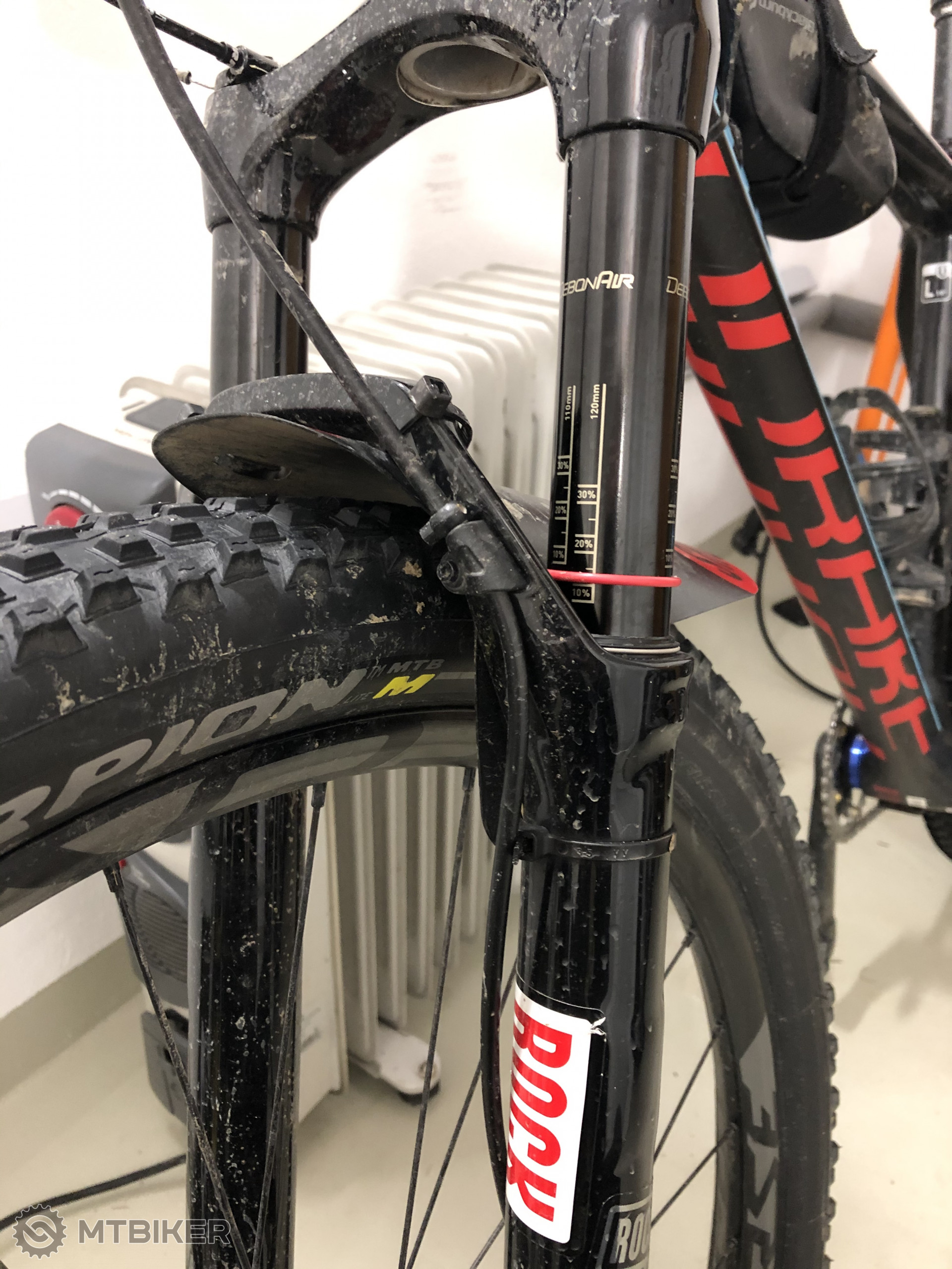

Len pri 70PSI a vahe 80kg mas sag na vidlici kolko? 50%?

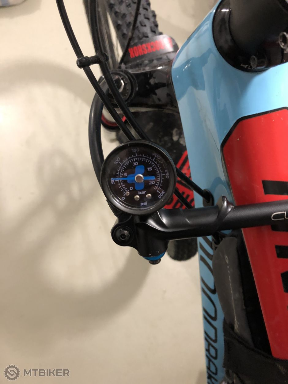

Ten SAG mám takýto. Moc sa tým nezaoberám tak neviem ktorá stupnica je na čo. A tlak vo vidle som zmeral. Ten je dokonca nižší , ale ako to presne meria neviem.
Kurnik tak ja uz neviem ci som ja dilino alebo co... Mam fuknute na 100-105 PSI, hmotnost do 80kg a ked sadnem na bajk tak sa mi zda ze mam vidlicu dopoly stlacenu? Ci som slepy?
Neviem. Neskúšal som tú pumpu overiť nejakou inou, ale fakt je, že tam len pár krát fúknem a mám 50-70PSI. A tá vidla ide ozaj ľahko, keď ju len tak na mieste stláčaš. Ale keď si len tak sadnem na bike a skúsim SAG, tak sa nenorí. Ani pri šliapaní do kopca sa nenorí, ja vidlu ani nezamykám, ale nejazdím zo sedla, len výnimočne. Predtým starší SID 2018 sa choval podobne, s vymeneným chargerom Raceday tiež podobne. Myslím, že tá tabuľka RockShox na tlakovanie je skôr na nejaké rýchle agresívne jazdenie.
