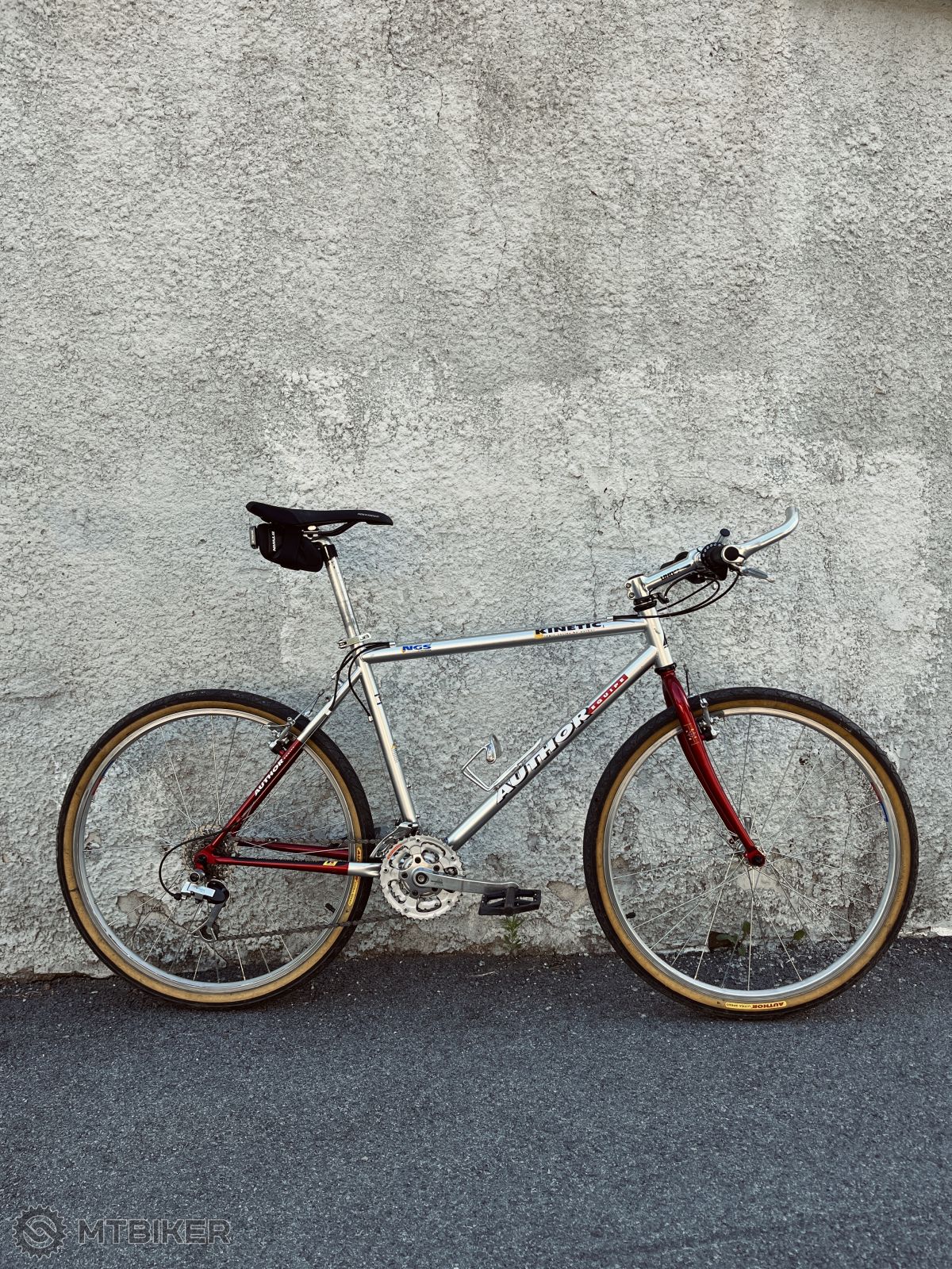

Tento ram este mam.... Ramovy trojuholnik je CR-MO....Mali to odstupnovane, ze cim vyssia rada biku, tym viac kvalitnejsich trubiek....
Vyzera to tak, ze tam ma povodne skoro vsetko... Ja mam kinetic shock s elastomerovou RST vidlicou....

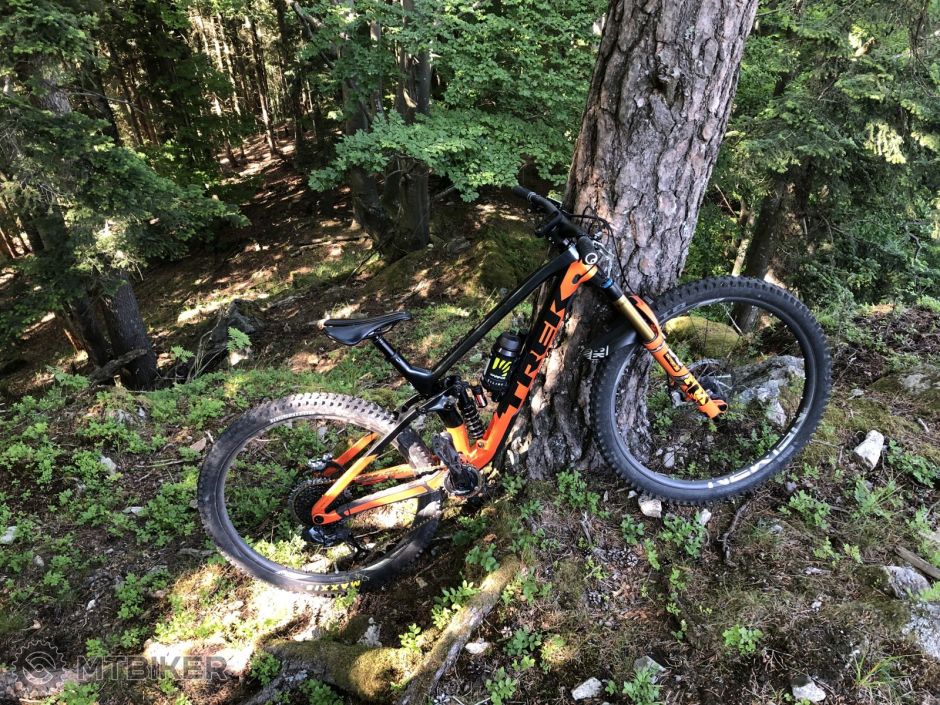

V podstate obyčajný Trek Fuel EX. Len mi dlhšie vŕtalo v hlave či by sa do toho rámu zmestila pružina. Ale ide to s tlmičmi čo používajú pružiny s ID=35mm. Pri tuhosti 400 a 450 je tam ešte asi 2-3 mm medzera.
branomelis, vyzera to pekne, ale je na to kinematika prisposobena? Lebo na niektorych bicykloch to vraj narobi skor skodu ako uzitok. Odpor vzduchovej pruziny stupa s drahou stlacenia vyraznejsie ako u kovovej. Ale pokial nic negativne necitit, tak je to ok.
Ja som tak nedavno tiez strasne zatuzil po pruzine, ale bal som sa to riskovat s hocijakym bikeom, ktory ma povodne vzduchovy tlmic a nie je vyslovene uvedene, ze podporuje aj pruzinu.
