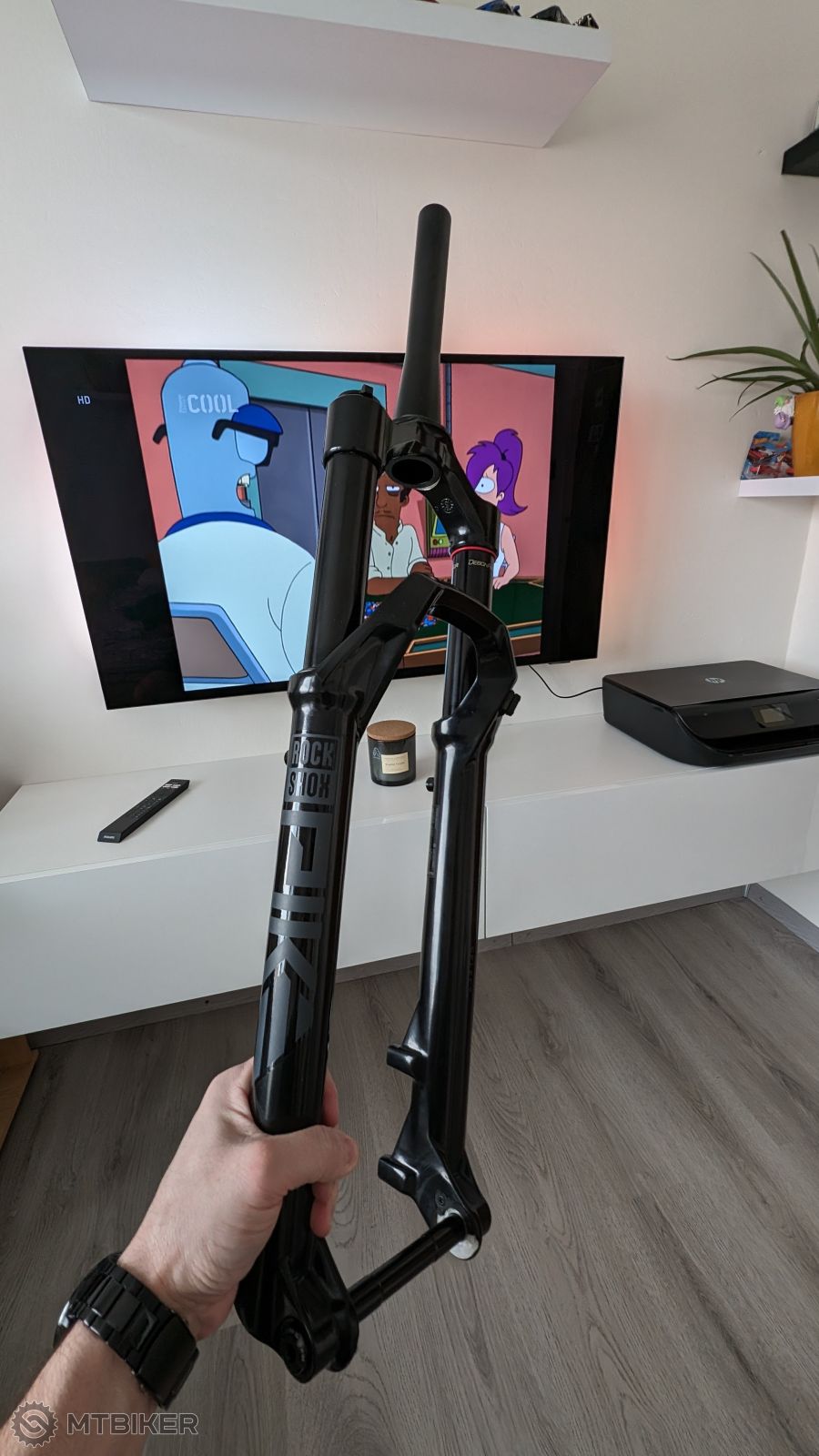

imajoros vďaka za tie tipy, Nakoľko mám rád dlhé zjazdy, či už technické pasáže s kameňmi, koreňmi... alebo aj rýchle zjazdy s dropmi a skokmi, tak sa zameriam na tú RS Pike. Čo sa tej geometrie týka, tak podľa špecifikácií od výrobcu, má tá RS 35 Silver offset 51mm. Habit 2 má od výroby už RS Pike Select s offsetom 42mm.
EDIT//
Tak, RS Pike Select je už doma. Vďaka za všetko info.

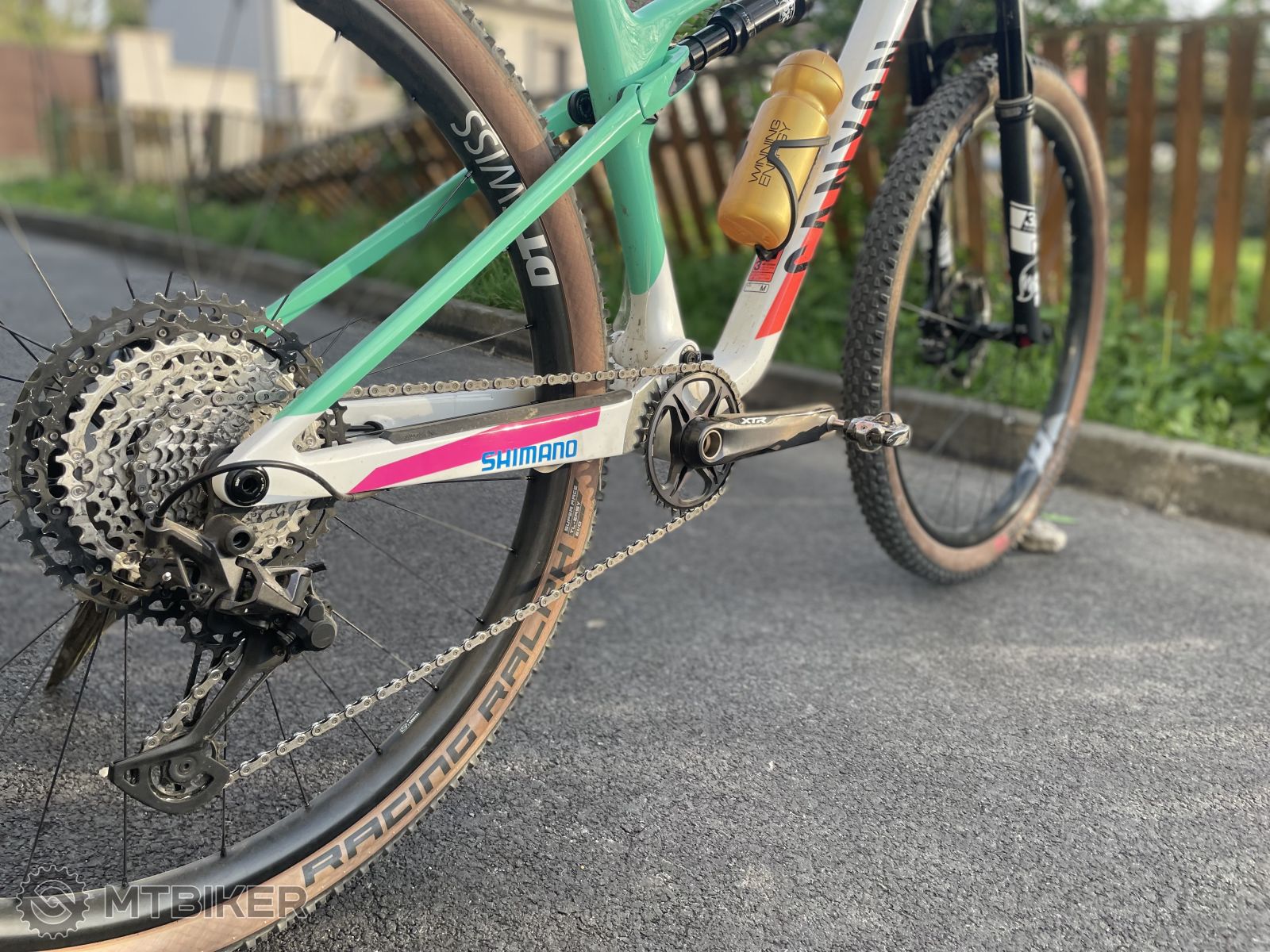

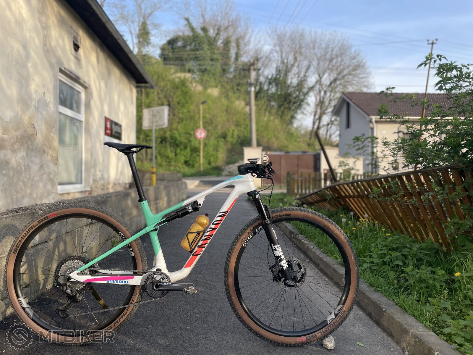

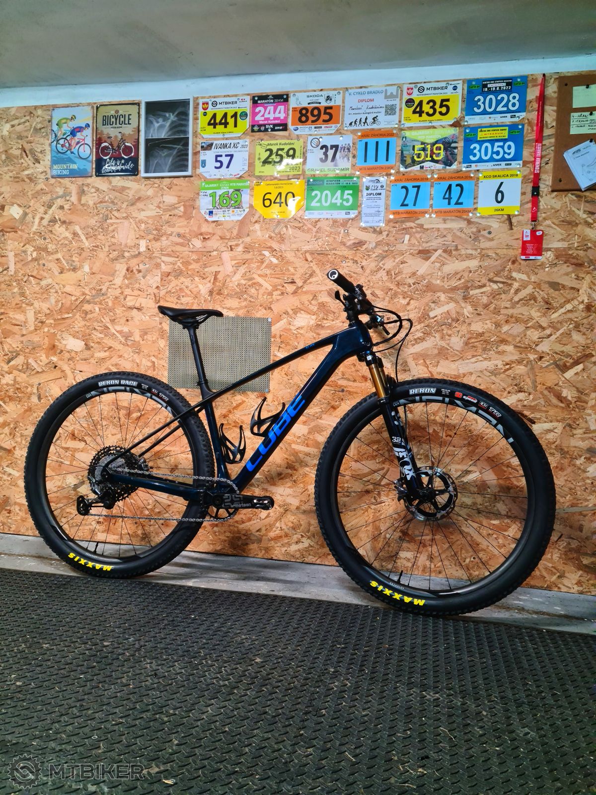

Môj Cube Elite C68X SLX. Oproti sérii tam išiel kratší predstavec, plášte Maxxis Rekon/Rekon race, pedále XT a namiesto organických brzdových platničiek som dal metalické.
Ešte pár vecí keď na tom doladím ako mi vyhovuje tak bude fajn.

Tak ako každú novú vidlu, treba otvoriť, poriadne namazať, najlepšie preblafnúť púzdra ( zrovna na piku išli pekne ztuha - som ju zrovna synovi nedávno robil )
Zrazu chodí pekne.
