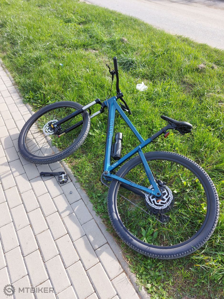

Čisto nový bicykel a ani takéto banálnosti nenastavili poriadne... čo dodať, no. Myslíte, že to bude v pohode? Nevyzerajú tie závity, že by boli trošku poškodené?
Strašne by ma zaujímalo, čo by som robil, keby sa to stalo zajtra na výjazde v strede lesa. Skutočne by mi nenapadlo, že imbus 8 je potrebný do výbavy cyklistu ?♂️
