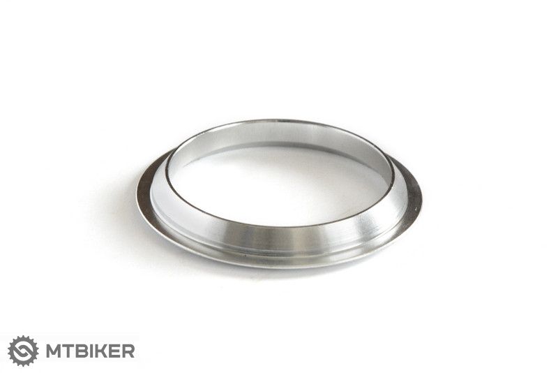

Velkost je 1.5 oznacovana aj 1 1/2.
Problem je v tom uhle, moze to byt 45 ale nemusi. Cize zozen si nejake a porovnaj to. Ak pripadne vies vybrat lozisko, jednak to tam bude napisane a vies si to aj nasadit a uvidis to.

Horne: https://www.mtbiker.sk/shop/komponenty/hlavove-zlozenia/podlozky-a-loziska/bbb-bhp-181-headset-bearing-418x8x302mm-45-p22994.html
Spodne: https://www.mtbiker.sk/shop/komponenty/hlavove-zlozenia/podlozky-a-loziska/bbb-bhp-185-lozisko-hlavoveho-zlozenia-518x8-mm-36x45-1-ks-p22998.html
BBB BHP-185 ložisko hlavového zloženia, 51.8x8 mm, 36x45°, 1 ks
16,09 €
MOC 16,99 €BBB BHP-181 ložisko hlavového zloženia, 41.8 x 8 x 30.2 mm, 45°
9,49 €
MOC 9,99 €Problem je v tom uhle, moze to byt 45 ale nemusi. Cize zozen si nejake a porovnaj to. Ak pripadne vies vybrat lozisko, jednak to tam bude napisane a vies si to aj nasadit a uvidis to.

MOC 55,99 €FORCE Taper hlavové zloženie 1 1/8" - 1 1/2", 36°, Al, čierna
25,99 €
MOC 29,99 €je mozne osadit Sram eagle axs na thorxa ? ak ano je potrebna aj nejaka uprava na zadnom naboji kvoli kazete alebo pod. ?
