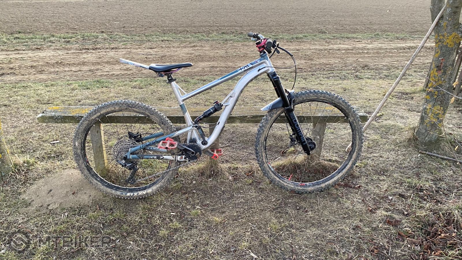

Ahojte dostal som sa už asi na strop čo sa týka úprav na kellys thorx 10 2021 komplet pre kopanie čo sa dalo porobiť samozrejme to trvalo sezónu. Začal som najprv vidlicou RS 35 gold to som myslel, že to je hodne lepšie ako Silver. Mýlil som sa pokiaľ som neskúsil RS Yari tam ma ešte čaká upgrade patróna charger 2.1 rc2 a gufera skf. Pokračoval som úpravou bŕzd prešiel som okamžite na 4 piest deore to asi opisovať netreba. Potom prišla skúška na mullet ktorej som písal vyššie. Naskytla sa mi príležitosť kúpiť pružinovy tlmič neváhal som išiel som do toho menšie laborovanie s tuhosťou pružiny zastavil som sa na 450lb komplet váhu mam 87kg v plnej poľnej. Sag som nastavil na 30%. Prvé čo bolo som pozeral ci vôbec tlmič funguje. Ale áno funguje len bicykel sa úplne zmenil. Pri brzdení žiadne krútenie prepruzovanie neskutočná trakcia v zákrutách skoky skáčem len menšie ale úplne s prehľadom ako do perinky. Kľudne co mate thorx netreba sa báť a choďte do úpravy týmto tuningom sa stal z toho fakt stroj prémiových značiek. A samozrejme chcem poďakovať vám bajkerom za rady Alex, Daniel a Dano ??

bilekmathias brutálne vyzerá ten tvoj Thorx s tou pruzinou. Tiez nadd taký upgradom rozmýšľam asi napíšem jeziskovi

A tu pružinu určite odporúčam jednoduchý servis akurát musíš zvoliť správnu pružinu, ale ani v tom nieje problém dá sa to ľahko vypočítať.

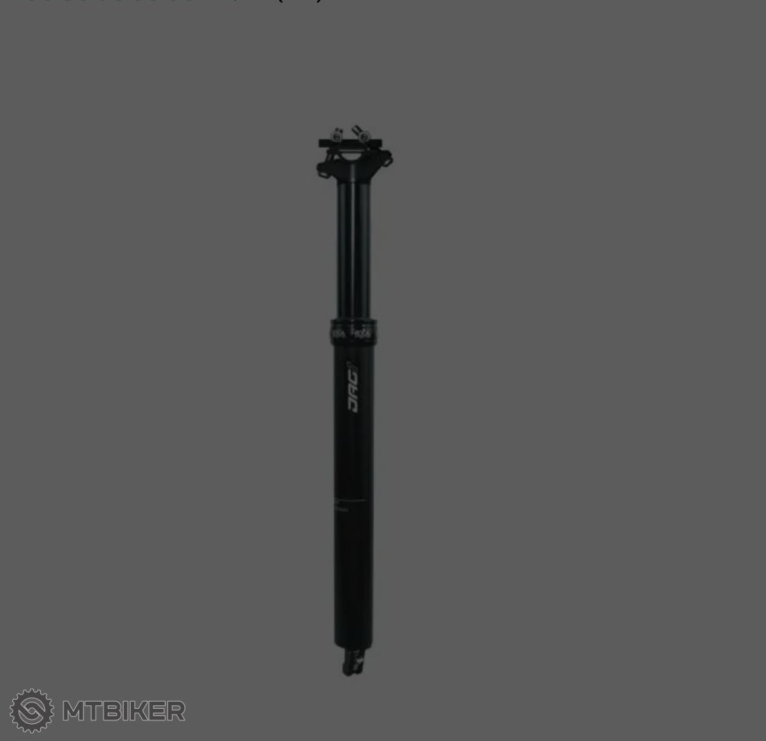

Zdar thorx áci robil servis niekto na teleskopicku sedlovku EXAform JAG1 Remote Telescopic?
Čo to je zač kde alebo čo tam meniť? Zatiaľ funguje výborne len už má sezónu za sebou

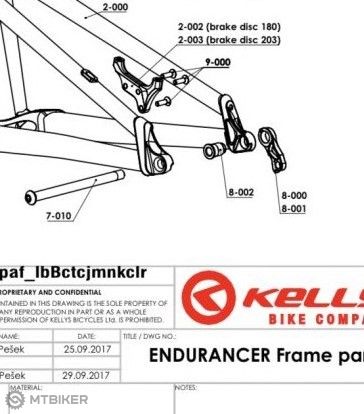

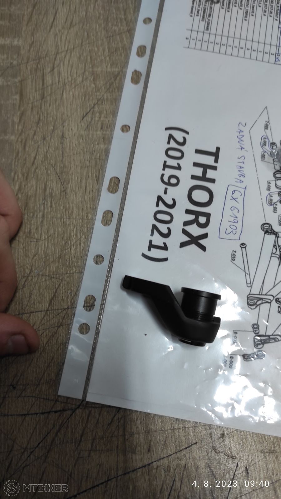

Riesil niekto dozadu 203 kotuc? Akym stylom ste riesili adapter ? Povodny adapter je lvazi sucast ramu na troch skrutkach a je na 180mm, staci osadit na to 180-203 (tak by som to riešil) alebo ste menili cely ten kus co sa chyta z vnutra boku o ram?
