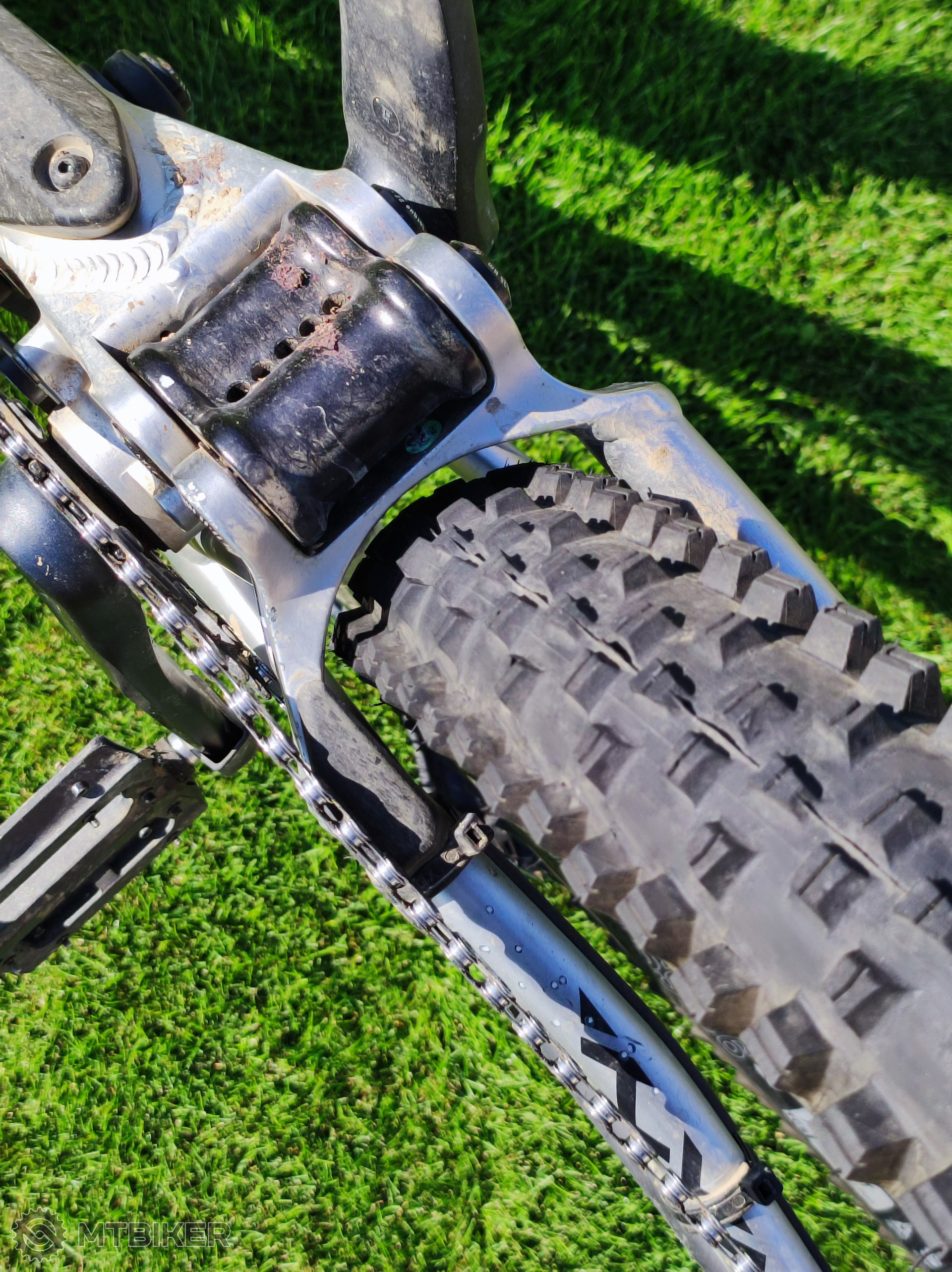

zdravím ľudia vlastním thorx 30 2020
a docela ma štve zadná časť biku ako sú čapy nanáša sa tam blato kamienky orechy ?( žalude )
neexistuje niečo čo by sa tam dalo dať ?
blatník tam nejde ?
ďakujem za prípadné tipy ?
