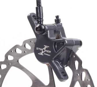

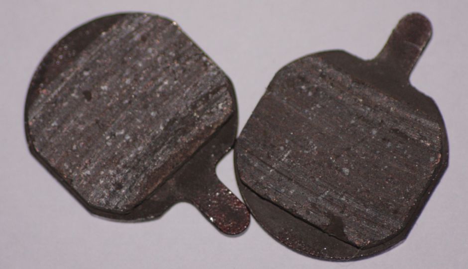

Ked idem dlhsie dole kopcom, tak mi zacne zadna brzda, akoby trhat. Robi to taky plechovy zvuk a akoby rozvybrovala cely bike, znamena to ze mam uz odidene platnicky? ako casto ich menite? ako zistim ze to naozaj je v cudu. Mam najazdenych okolo 2000km, prevazne v lese a z toho asi 220 na maratonoch.

Toto cierne:
ked budu na vymenu to urcite zbadas...tak 0.5mm oblozenia...
hodnotim podla 2,3 fotky..
