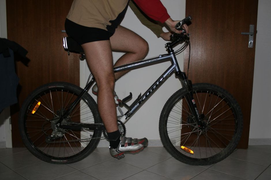

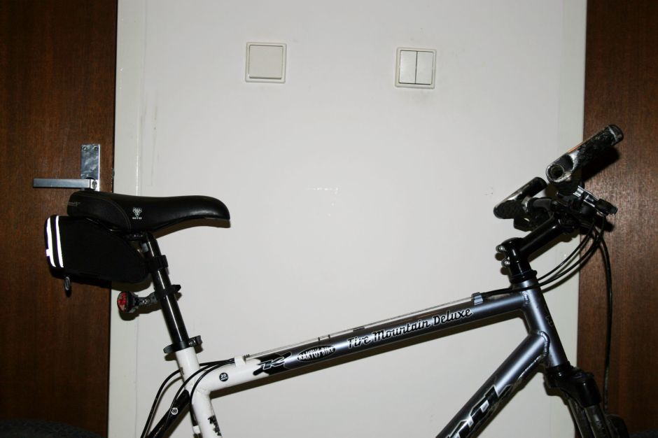

nastav si správe výšku sedadla a urob fotku z boku, nech vidíme, ako to vyzará

tu su uz aj fotky. baby nekukat som tam iba v trenkach
dakujem zatial za vsetky postrehy co ste napisali dako sa to snazim vsetko stravit a potom uz ma caka fakt len vela skusania.
