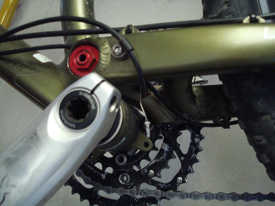

Zohnal som si ram Lapierre 714 (2009) - inak peripetia jak svina, na ktorom si musim natiaknut lanka+bowdeny sam. Je to trocha rebus hlavne v strednej casti okolo pedalov. Mohol by mi, prosim, niekto zo "zestakov" poslat foto (nieco podobne ako tu http://www.bike-forum.cz/fotogalerie/nase-biky/detail-5272.html) so zameranim na strednu cast? Mam rad rebusy ale chcem sa aj vozit takze by mi to usetrilo hodne casu. Dikes...
ako sa to vezme, je to estetickejsie ako ma napr. Giant a myslim ze v tom mieste je namahanie minimalne, aj ked to vedienie lanka ku presmyku je ozaj "umelecke dielo"
Neesteticke mozno ale celkom prakticke ze je to vsetko skryte v bowdene.
Tak som postrikoval, vysledkom coho presmycka a prehadzka fachcia. Narazil som ale na problem. Ako viete Lapierry maju tzv. integrated cartridges. Ja mam Truvative Firex 3.3 TM, ktoru ked tam nahodim presahuje dobrych 5-6 mm. Neviete ci existuju nejake podlozky? Este ma napada nieco take vysustruzit.
Kľuky s tými miskami, ktoré tam máš sú kompatibilné len Shimano alebo Race Face podložky jedine dať spraviť.

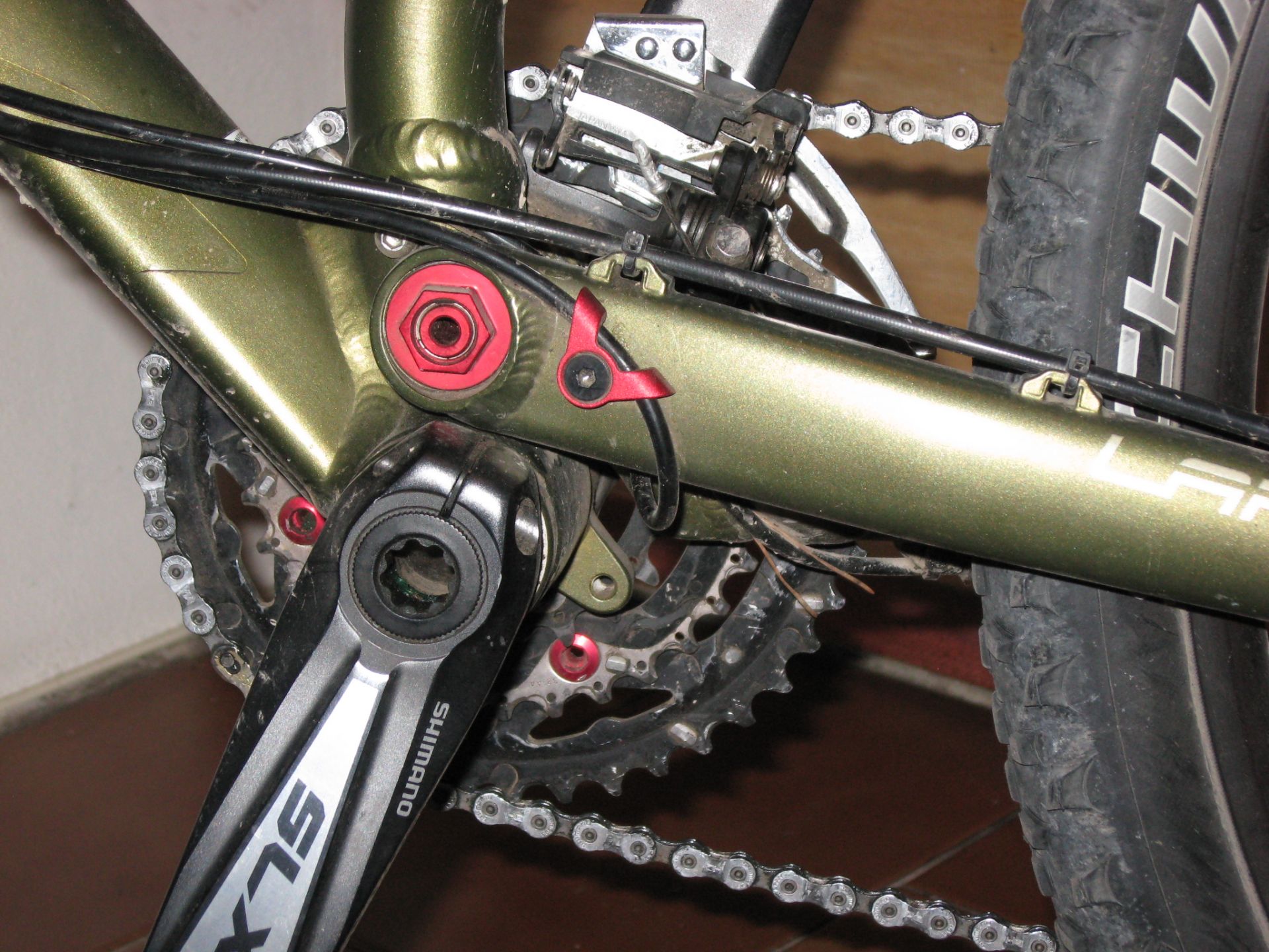

K tomu vedeniu bowdenov, Berco ho má vedený spodom, no podarilo sa mu ho už seknúť. Potom zrejme začali robiť tento bočný úchyt na zadnej stavbe, najskôr tam dávali len také plastové očko, potom začali dávať také Včko, podobné Xkám zo spodu rámu, tiež v eloxe.
