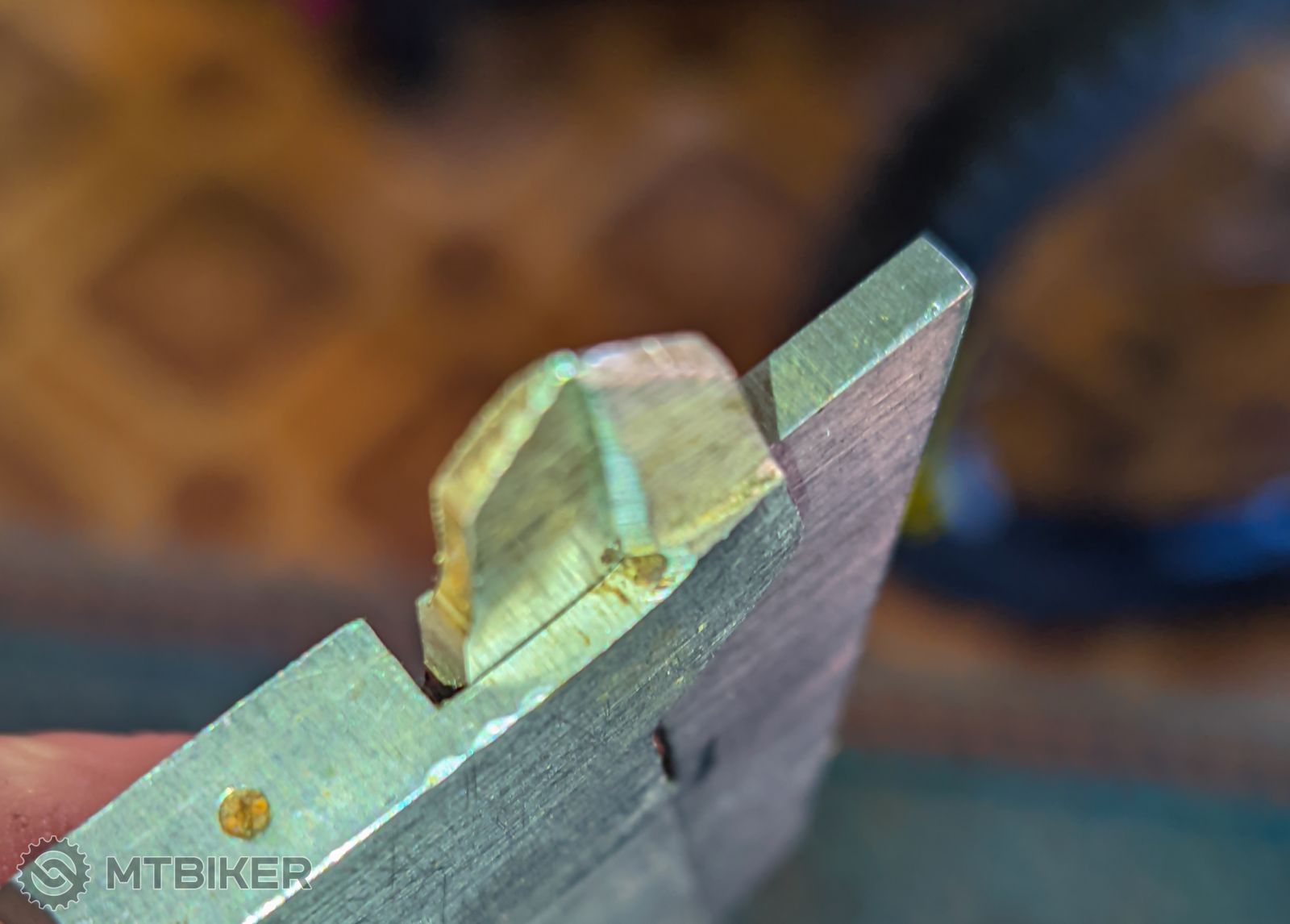

V tychto miestach kde to je oznacene som mohol s kazdym clankom hybat, jednoducho retaz bola na tychto miestach dost volna
