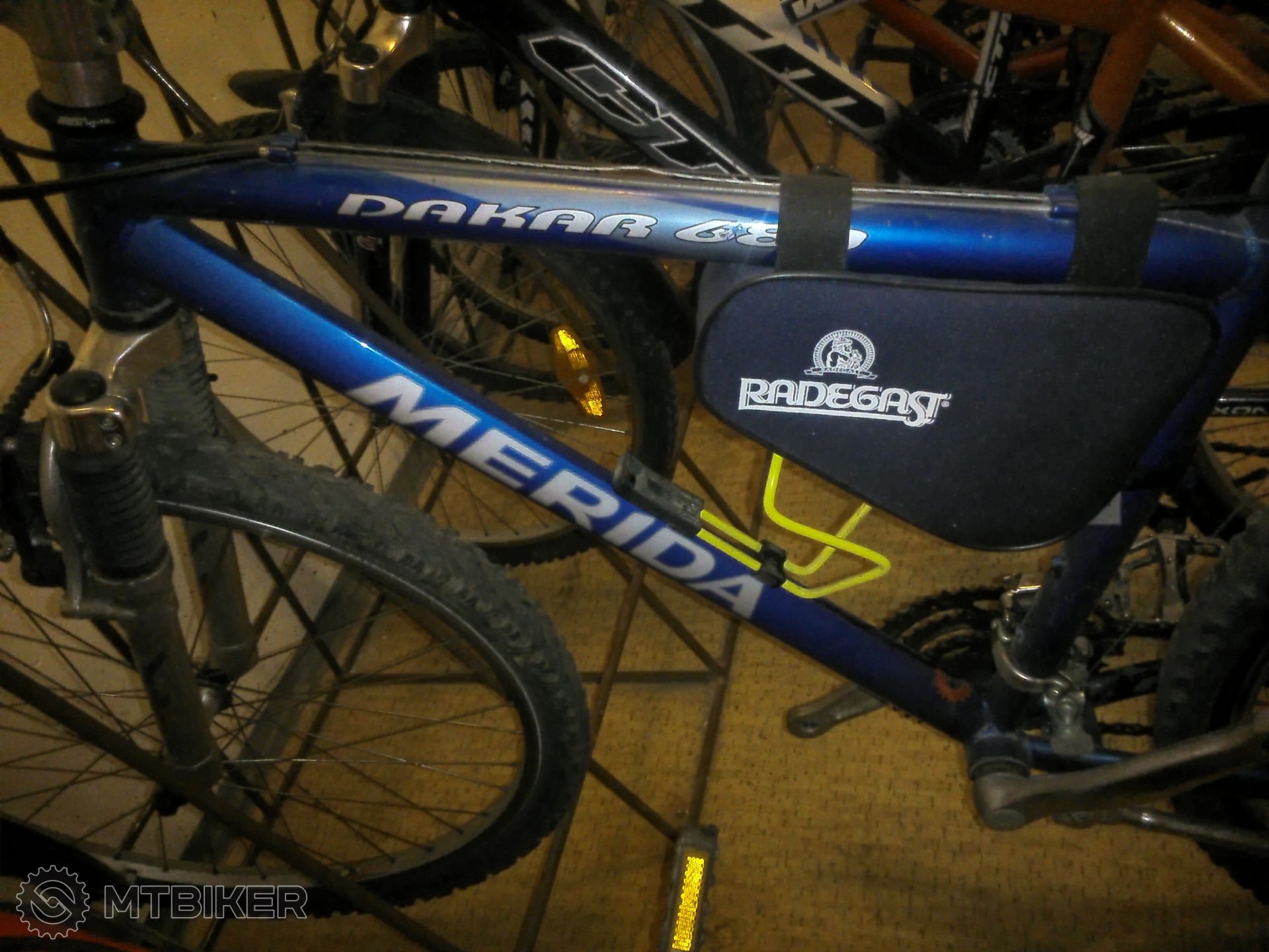

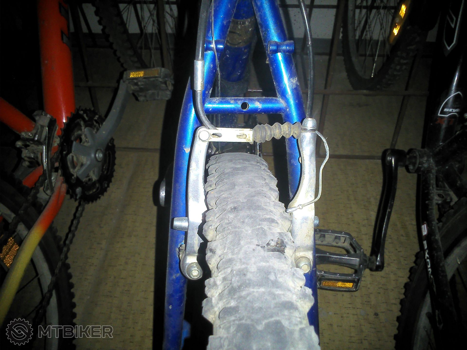

chcel by som ho dat do povodneho stavu, pohladom som zistil ze mi treba vyriesit ocividne vidlu, komplet brzdy, zadny plast a lanka prehadzovaciek
mozem tam miesto 8s dat 10s? chcel by som aby ho 10x do roka pouzivala priatelka
ci to mam rovno vyhodit do zberu?
"chcel by som ho dat do povodneho stavu, pohladom som zistil ze mi treba vyriesit ocividne vidlu, komplet brzdy, zadny plast a lanka prehadzovaciek"
Alebo chces robit upgrade:
"mozem tam miesto 8s dat 10s?"
Pokial nie je pohon opotrebovany a radenie funguje, tak nevidim dovod k prechodu z 8 speed na vyssi pocet rychlosti. A vidlicu mozno staci rozobrat, vycistit a premazat.
prechod na 10 kolo podla mňa nemá význam na takomto bajku, závodný špeciál proste z toho nebude
+ čo sa týka údržby, tak 8 kolo oproti 10 je skoro bezúdržbové, životnosť je x násobne väčšia a krajné rozsahy sú totožné ( záleží na kazete )
