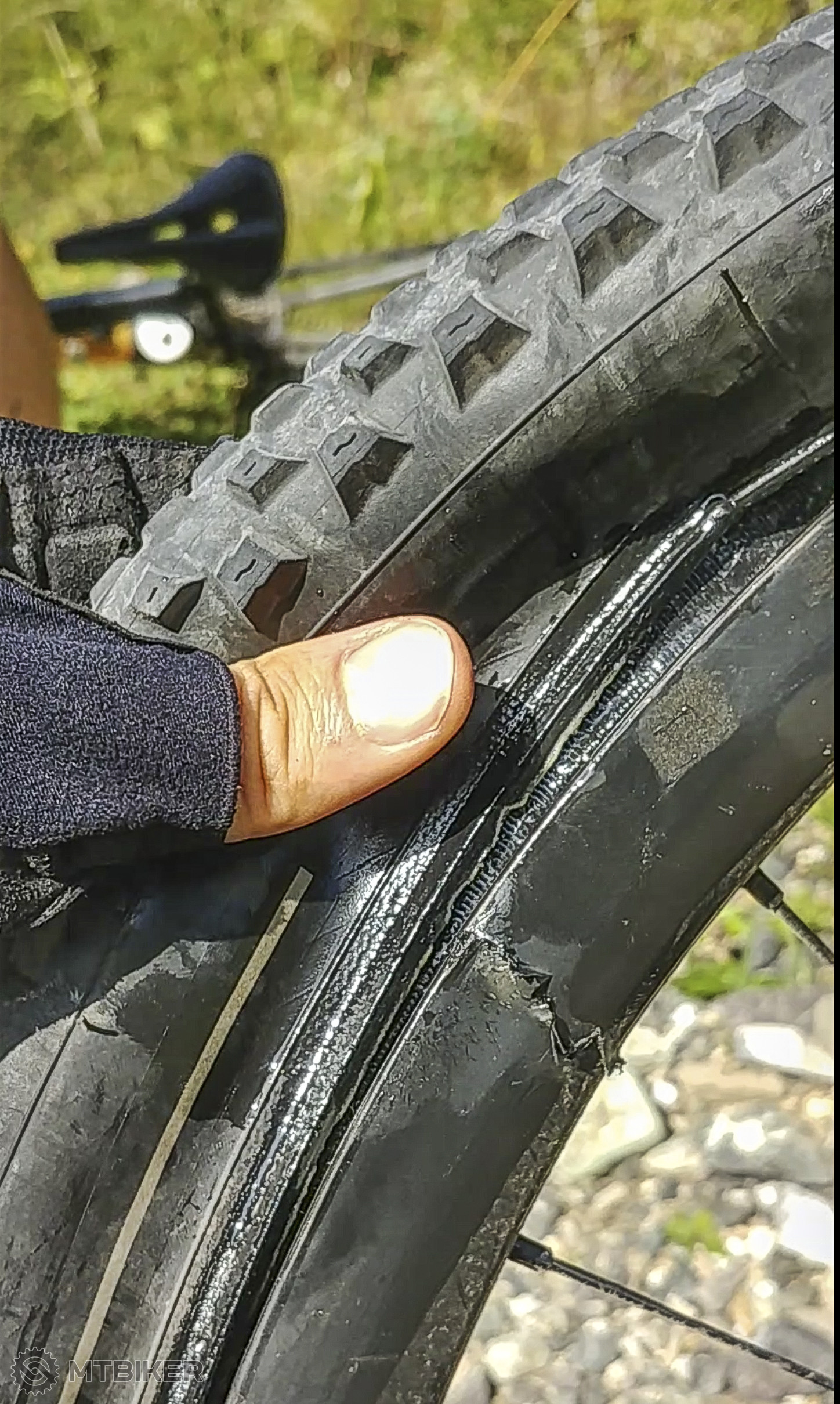

Fuh... ale podla plastu to nebolo z XC, ci?
Noo snad budem mat viac stastia. Ja som zas pocul ze su “neznicitelne”.
