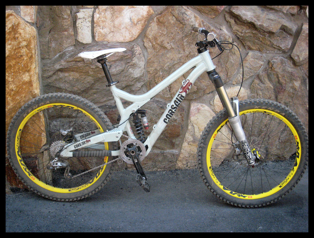

Na tejto fotke to už lepšie vidno. Strmeň je na osobitnom vahadle, nie na hlav. ramene. Povedal by som, že tie biky majú veľmi podobný brake-squat.
Intense Tracer VP

Intense Tracer VP
trafil si sa mi presne do vkusu...a po vcerajsku tym skor, ze som uboheho trance-a dostaval na hranicu jeho moznosti, dokonca aj rvl dostal svoje
Corsair Maelstrom
