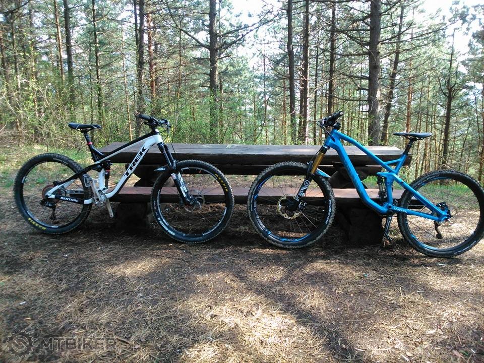

poviem ti tak,ze toho slasha si teraz kupil kamos ale Mko,to na mojej foto je bratove Lko a ten vravel ze Mko sa mu zda lepsie,cize on by si teraz kupil este mensi ram a nie ze mu je tento maly
je to L a mam cca 182 cm,idealna velkost
Samalama tie fotky ti skresluje ten padajuci horizont, inak maju obidva bajky sedla viac-menej v rovnakej vyske ako rajdy

ten trek ma sedlo zarovno rajdami ked spusti sedlovku na doraz
