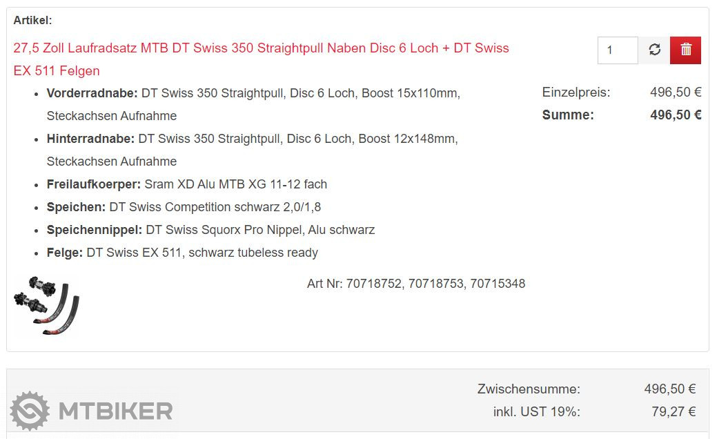

skladacka obrazok nizsie 496 eur
naboje aj vyplet by mal byt totozný rozdiel je len v rafikoch, len sa neviem rozhodnut....

takto nejak to vyslo mne https://www.actionsports.de/dt-swiss-350-boost-disc-is-custom-laufradsatz-mtb-27-5-19366?c=40#f92ac4788be5eeab7787f1170e859b1b
to centovanie neviem ake vybrat, ale to asymetricke sa mojho ramu asi netyka
Asymmetrische Spezial Zentrierung 3mm
Spezielle Zentrierung für asymmetrischen Hinterbau
wie z.b bei Cannondale FSI Rahmen oder Liteville Rahmen mit Evo 6 Standard
Die Antriebsseite der Nabe wird um 3mm nach rechts verschoben.
medzi 18 a 36 je vacsi rozdiel ako medzi 36 a 54, a udajne ma 54t mensiu zivotnost a vyzaduje "doslednejsi" servis - co aspon v mojom pripade nemozem moc garantovat
Lapla centrovanie standardne pokial nemas v technickom popise bajku vyslovene uvedene ze ma asymetricku zadnu stavbu - co 99% bicyklov nema
