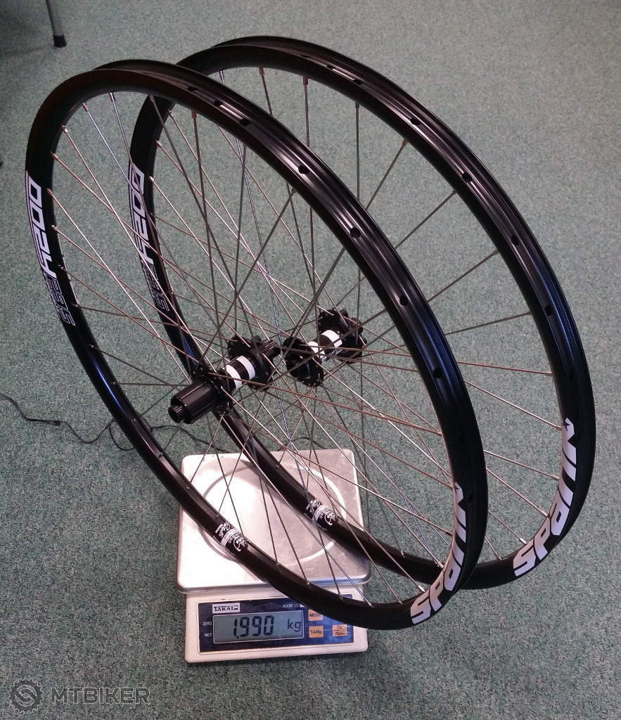

- náboje: DTSWISS 350 clasic 32h 15/100mm a 12/142mm
- ráfiky: SPANK OOZY 295 29" (dodávajú sa s páskou)
- špice: 64x DTSWISS Champion 290mm/2mm
- niple: 64x DTSWISS brass 12mm/2mm
- hmotnosť 1990g, podrobnejšie tu: https://www.mtbiker.sk/forum/post1411609.html#p1411609
- pozor na rozmery ráfikov SPANK! Výrobca hodnotu ERD udáva bez niplu (argumentuje že dnes existujú niple s rôznou výškou hlavičky (napr dtswiss squorx), napr pre štandardný nipel treba prirátať 2x3,5mm) - výsledok: SPANK OOZY 295 29" má ERD podľa výrobcu 591mm, realita pre štandard mosadzný DTSWISS 12mm/2mm je ERD 598mm
- dĺžky špic mi pre túto kombináciu vyšli 16x289mm, 32x290mm, 16x291mm (ja som bral 64x290mm - je to OK)
