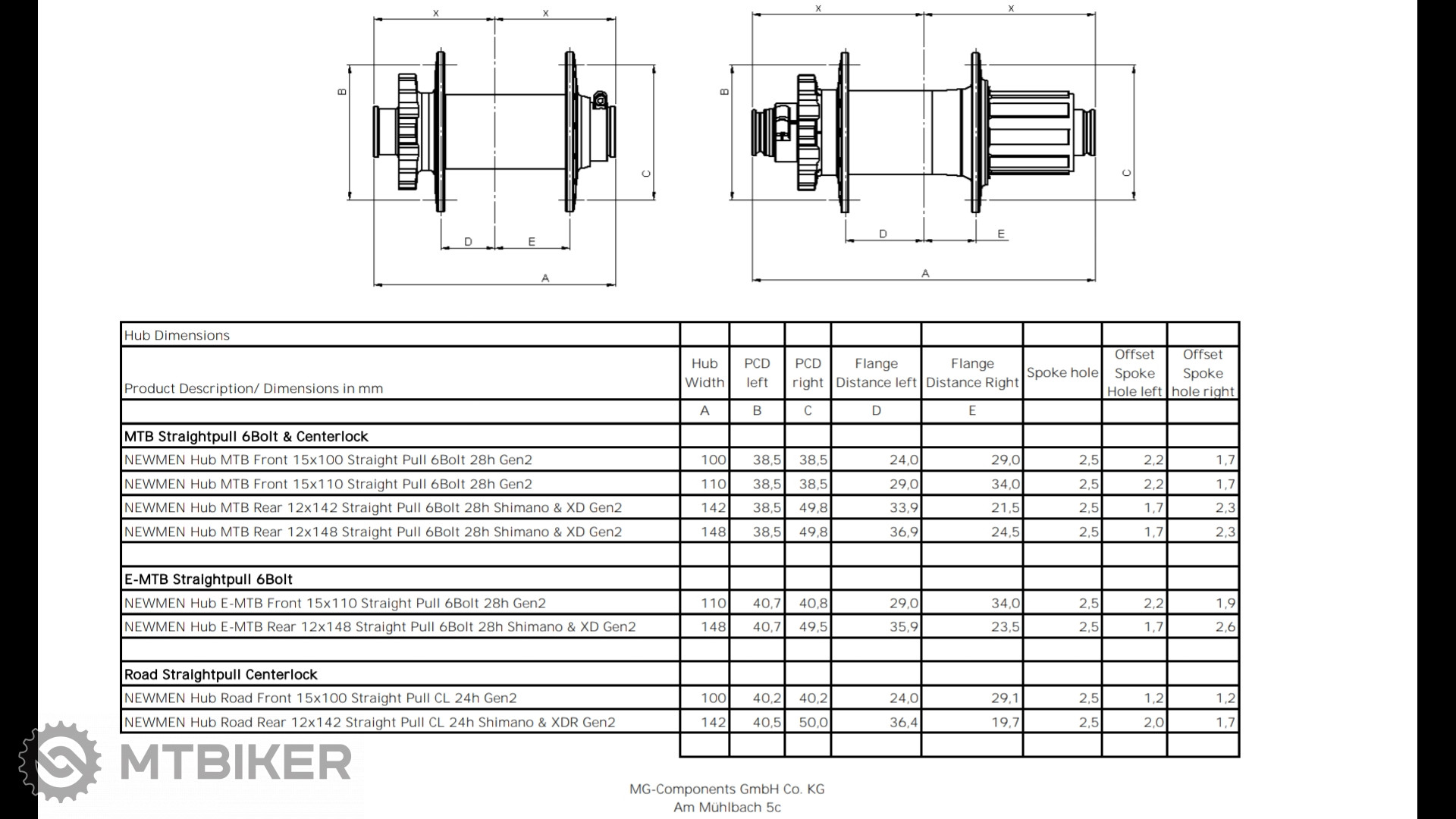

Tu su standardy https://www.mtbiker.sk/shop/kolesa-a-rafiky/naboje/mtb-kotucove/shimano-naboj-zadny-xt-m8110-142x12mm-oska-32d-12-k-cierny-center-lock.html
Shimano Deore XT FH-M8110 zadný náboj, 12x142 mm, 32 dier, Center Lock, Micro Spline

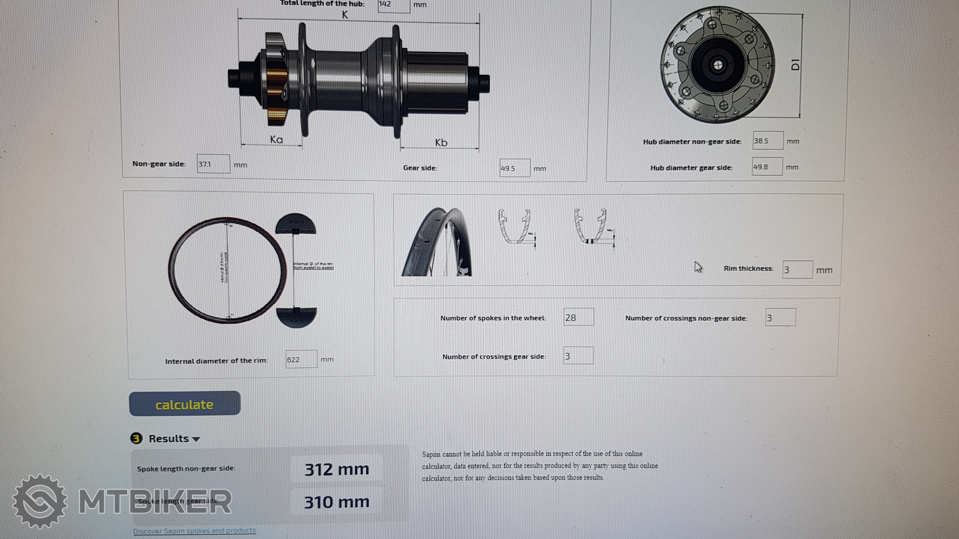

MOC 135 €Neviem aka je hrubka rafiku DTswiss xr391 a ani krizenie tak som dal po tri. Mohla by byt dlzka tych s*****v?
vnútorný priemer ráfika máš určite zle zadaný,622mm je vonkajší priemer....
Ano potom som tam dal priemer 607 a uz to vychadzalo na 306 a 308.

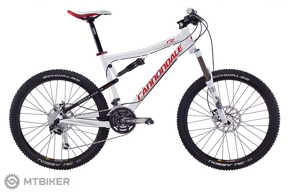

Kamarat chce trochu pre syna upravit starsi celoodpruzeny Cannondale este na 26 palcovych kolesach. Viete poradit nove MTB 26 palcove kolesa aby som tam dal 11 rychlostne SLX alebo XT? Ci staci vymenit orech? Teraz je tam 3 x 9.
Dakujem.
27,5 palcove kolesa tam asi nedame....ci?
