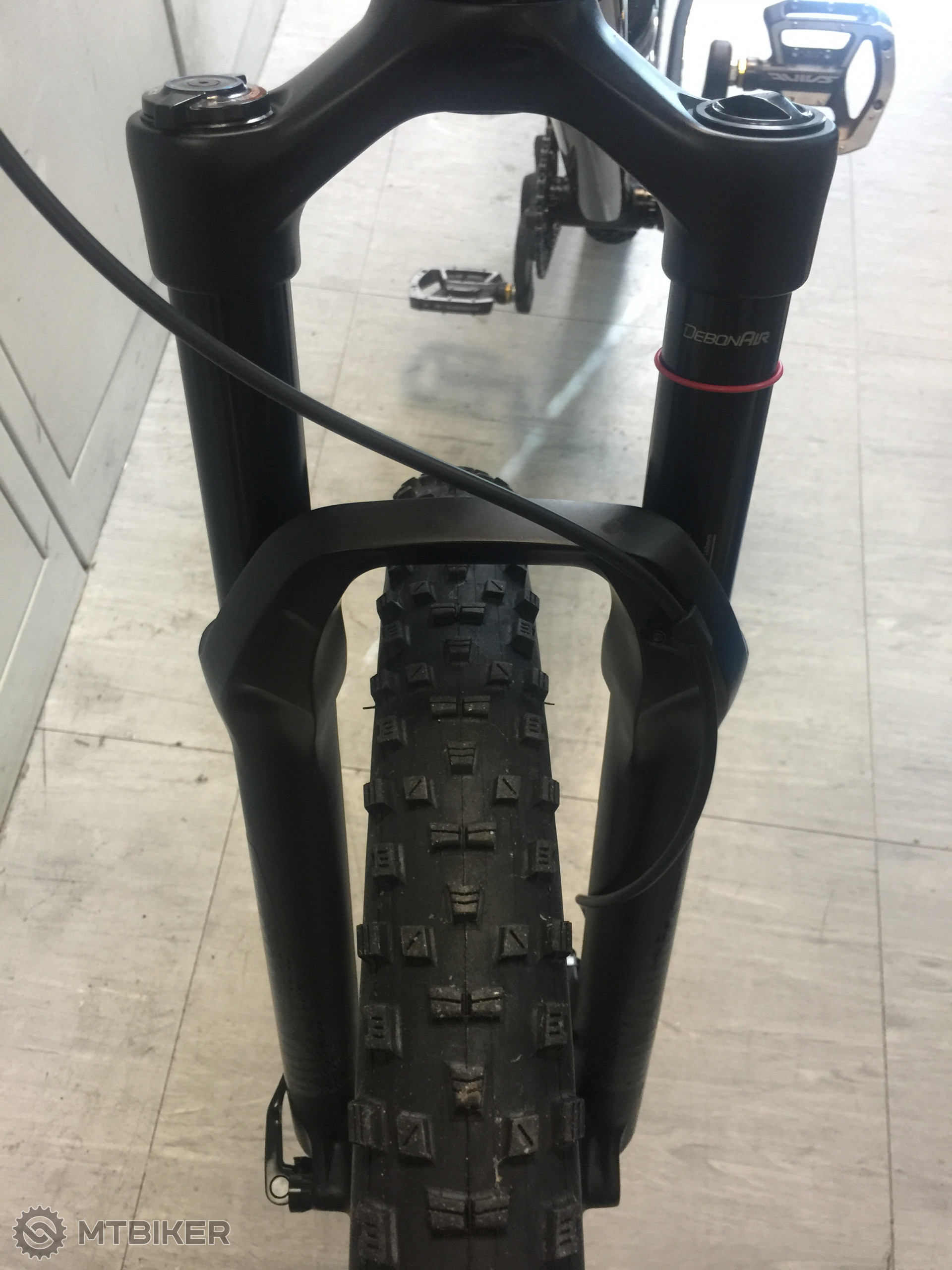

Otoc ho, aby si sa uistil, ze nemas zlu vidlu a k tomu prisposobene povodne koleso. Az potom zmlat servisaka
