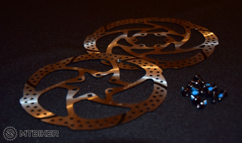

Hope kotúče su celkom široké
Mrjoda tento kotuc by ti určite sirkou vyhovoval https://www.mtbiker.sk/shop/komponenty/brzdy/brzdove-kotuce/a2z-ty-180-mm-brzdovy-kotuc.html
ten A2Z moc nechcem. Neviem o ňom nájsť ani mäkké fň.
Ja mam kotuc nemeckej znacky XLC a tiez je v nom mensia predo-zadna vola. Chcel som ho poslat na reklamaciu, komunikoval som so zastupcom firmy, ktory mi povedal, ze predo-zadna vola do 1mm je normalna pri tychto typoch nitov(Avid HSX ziadnu volu nema, ale ma ovela mensie a uplne ine nity, tento ma podobne ako henten cinsky). Kedze reklamacia by znamenala byt mesiac bez zadnej brzdy, lebo staru SMRT 55 som rozrezal karbobruskou, ked mi nesla odmotnovat(fakt ma stvala, bolo to strasne bahno), tak som to na reklamaciu neposielal a zatial drzi vsetko v poriadku.
A bol mi po ne Lubik osobne v Krusovciach takze este aj postovne sme usetrili
XLC máš tieto na obrázku? Sú plávajúce, tak nejaká voľa tam byť musí. HSX plávajú nie je, len znitovaný napevno z dvoch časti, takže je bez vôle. Tá vôľa je tam kvôli tomu aby sa pri zohriatí nevlnili. Ak sa tá vôľa nejako radikálne nezväčší tak to nie je žiadny problém. Kotúče na skoro všetkých motorkách sa robia takéto a funguje to tam bez problémov.

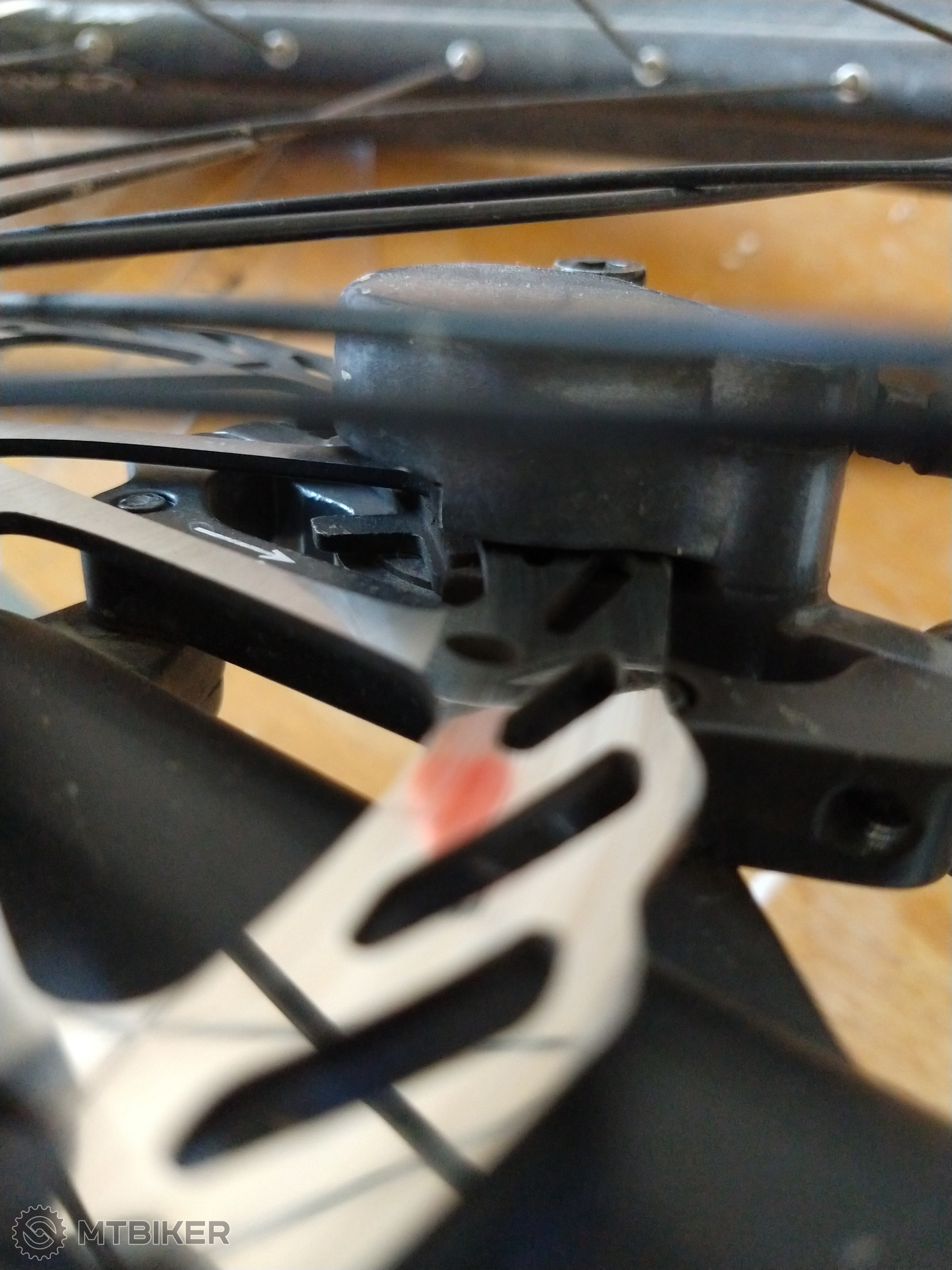

Ešte by som množno skontroloval, či náhodou prasa nederie upevňovacím ramenom o kotúč - tie ošúchané lúče nemusia byť len od platničiek, ale aj od ramena prasaťa. Recon SL má podľa googlu upevnenie bŕzd IS nie PM, pri IS sa môže stať, že sa pri silnom brzdení niečo ohne v uchytení alebo sa pri slabšie dotiahnutých skrutkách vytvorí vôľa a prasa sa usadí na kotúč ináč, ako si človek predstavuje, pričom je potrebná nejaká sila, aby sa to stalo, čím sa vlastne tento defekt na dvore ťažko replikuje. Už sa mi to raz stalo.
Ale teda môže to byť aj kvalitou od aliho, že čínska kontrola kvality zlyhala a dodali ti blato.
Nie, ale má podobné nity, je to tento:
o motorkových kotúčoch viem, známy má performance brzdy na motorke, ale tam sa to robí kvôli nemožnosti centrovania prasaťa a majú aj dosť veľkú vôľu do strany. Každopádne tá vôľa je emergentný jav, od výroby tam nebola a dosť ma prekvapila.
Skáčeš príliš rýchlo k unáhleným záverom. To nerob, nepredpokladaj hneď, že problém je v kotúči, lebo si ho prepálil. Môže byť, všetko je možné, len toto je návod, ako nevyriešiť problém a akurát si odpísať dobrý kotúč alebo brzdy. Takto sa stáva, že si človek myslí, že je rozcentrovaný kotúč, pritom keď je rozcentrované prasa/ohnuté uchytenie/adaptér, snaží sa ho docentrovať a akurát si zničí dobrý kotúč. Treba na to ísť systematicky.
