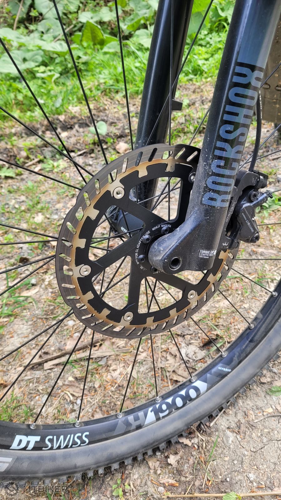

To tečenie mám už hádam aj 6 rokov. Vtedy ešte žiadne opravné sady neboli, tak som to teraz ani nehľadal.
Len včera ma to už dopálilo, lebo prestala brzdiť predná na Panskej Javorine.
Ono vždy keď položím bajk na bok, alebo hore kolesami, tak pár kvapiek oleja zdrhne. Potom len tŕpnem, či to ešte bude brzdiť.
