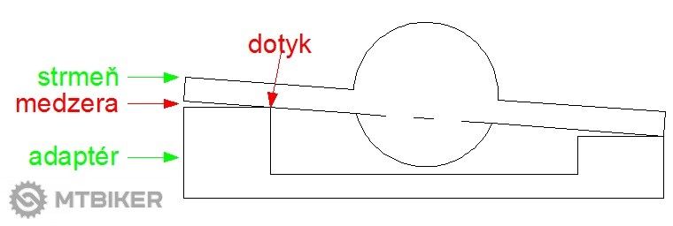

na ten avid adaptér 185mm pozor! Keď si priložíš adaptér dosadacou plochou pre strmeň na rovinu (alebo priložíš hranou pravítko) uvidíš, že dosadacie plošky nie sú v jednej rovine. Strmeň ti potom nedosadne plošne, ale len bodovo (ako na obrázku). Na druhom konci dosadacej plochy je medzera cca 0,5mm. Pri dotiahnutí strmeňa dochádza k deformácii úchytov strmeňa a môže dôjsť k ich ulomeniu. Bohužiaľ som si ti odchýlky všimol, až keď sa mi jeden úchyt strmeňa ulomil a potom som dôkladnejšie skontroloval ten 185mm avid adaptér. Tie guľové podložky aj pod strmeňom pri strmeňoch avid tie rozdiely v rovine dosadacích plôch eliminujú. Shimano adaptér PM 180mm má tie plochy v jednej rovine a guľové podložky sú len pod hlavu skrutky, pretože os skrutky nie je kolmá na dosadaciu plochu strmeňa (je kolmá na dolnú dosadaciu plochu na úchyt PM) a je nutné to kompenzovať týmito guľovými podložkami pod hlavou skrutky. Možno nie všetky 185mm avid adaptéry sú takto riešené, ale je to lepšie skontrolovať, ako prísť o stmeň. Mne sa ulomil horný úchyt, takže pri brzdení bol spodný uchyt namáhaný na ťah a vydržal. Neviem ako by to dopadlo, keby povolil spodný úchyt a pri brzdení by malo snahu pretočiť strmeň cez horný úchyt a vylomiť ho. Takže radšej to poriadne skontrolovať, lebo nemusí sa to skončiť len poškodením strmeňa.
