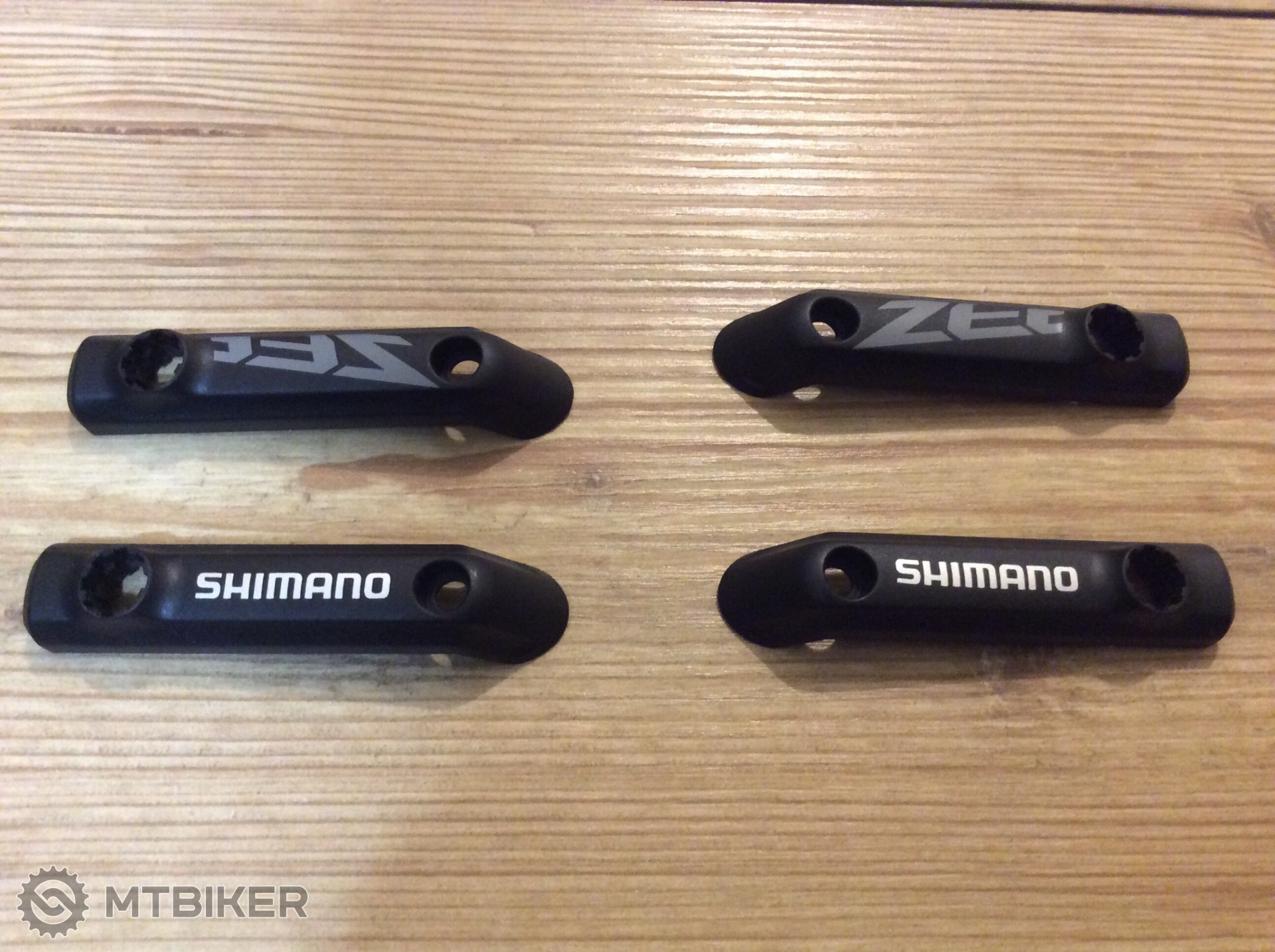

tiez som mal teraz na novom Guide R (4piest), na starom biku som mal XT (2 piest) a to sa neda porovnat, mal som z Guide R presne ten pocit ako popisujes ty (ubrzdit ubrzdili vsetko, ale pocitovo des a hroza). Vydrzal som to asi mesiac
Isli dole, dal som Shimano ZEE a uz bike zase brzdi ako ma
