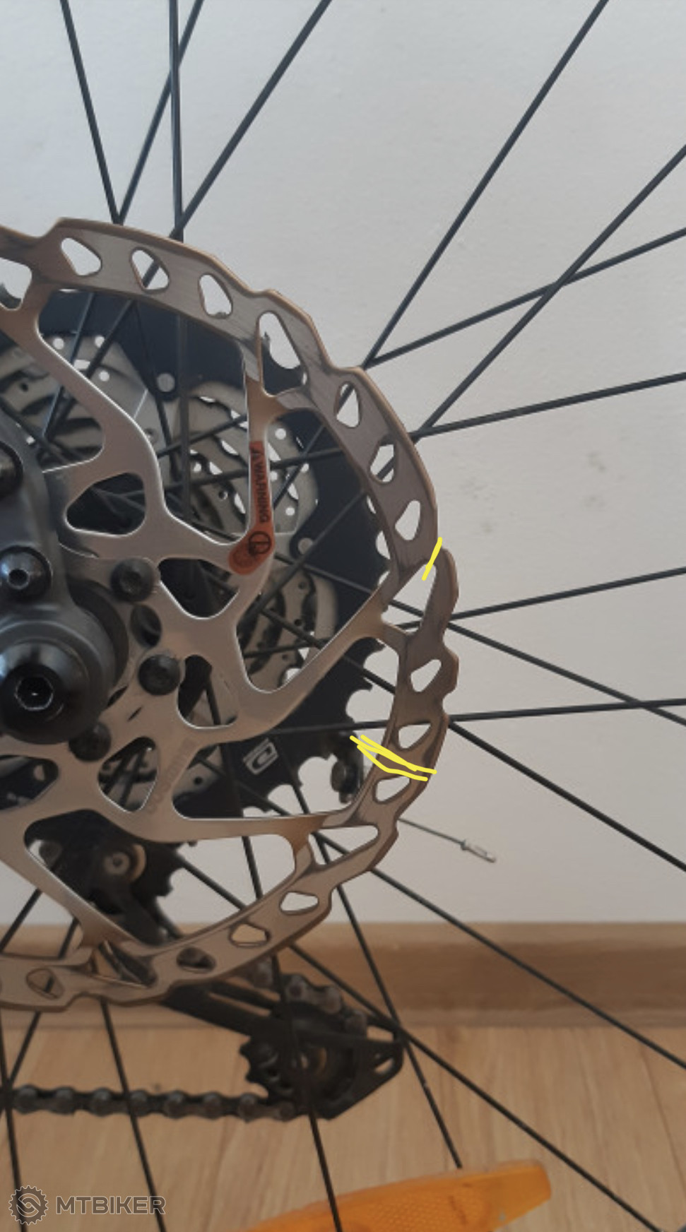

Platnicky su original ci neoriginal, ktory model, nove ci jazdene…?
Ak vsetko ano, tak podla osuchanej plochy by som povedal, ze je strmen prilis blizko k osi. Skusil by som dat podlozky na skrutky pod strmen tak aby platnicky suchali len brzdnu plochu kotuca a nie tie "nohy".
Ja som mal podobny problem, ked som menil Magura kotuc za Shimano (Shimano brzdy), musel som menit aj adapter aj skrutky aby bol strmen v spravnej polohe voci kotucu.
Niektore brzdy mavali konicke podlozky ktorymi sa dala upravit presna poloha, pripadne aj vyska strmena ked sa niektore pridali ci ubrali, takze kludne by som sa nebal dat jednu dve podlozky.
Edit: Praveze to nevyzera na nanosy spiny ale ako zbrusene, co znaci ze strmen resp platnicky nemaju spravny polohu voci kotucu. A v takomto nastaveni to bude horsie brzdit, plus je riziko zlyhania kotuca.

Ci je brzdič o chlp vyssie alebo nizsie pri vyrezavanom kotuci (ktory ma rovnomernu hrubku) nerobi nejaky velky rozdiel. U Tvojho si to samozrejme nastav ak to nemas presne ale tie nanosy tam budu nejaky cas aj tak, nez sa kotuc zjazdi a diery nadobudnu ostre hrany. Kym sa hrubka plochy viac zrovnomerni. Pulzovanie v páčke necitis ked trochu silnejsie brzdis iba tou jednou brzdou?
Diky toto je ten problem. Len zozeniem narrow platnicky pre mrzdy mt400? Alebo to vypodlozim teda?
