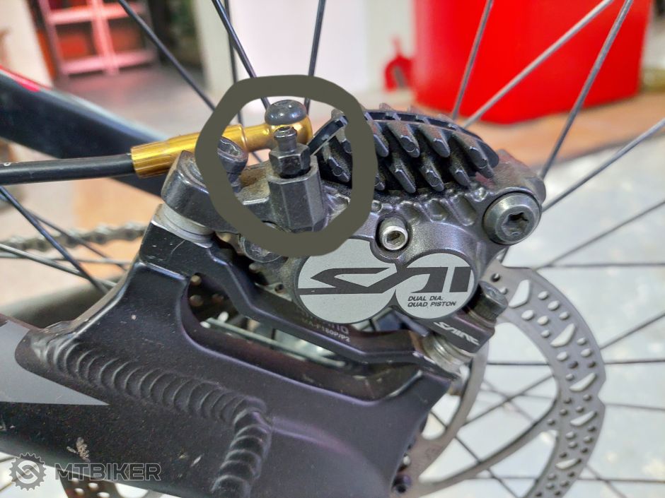

Dikes len to je cela skrutka, evidentne ten gumený štopeľ bude problém zohnať
https://www.bike-components.de/de/Shimano/Verschluss-fuer-Entlueftungsschraube-p39677/
Je tam vyrobne cislo shitmana, podla neho to istotne najdes aj niekde blissie.
Ma ho aj Matus v ponuke napr.
https://www.suncycle.sk/sk/produkt/krytka-odvzdusnovacej-skrutky-shimano/3163
-36% Shimano krytka odvzdušňovacej skrutky brzd. strmeňa
2,49 € -36%
MOC 4,99 €https://www.bike-components.de/de/Shimano/Verschluss-fuer-Entlueftungsschraube-p39677/
Dikes veduci, hádam to predám aj bez toho 🙃
