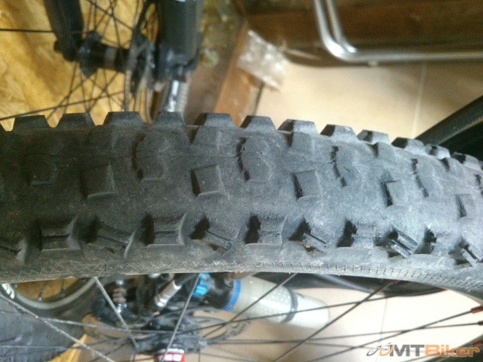

Mne mk2 protection vzadu jazdil 500km a stale je ako novy. Celkom ma prekvapil. V predu uz 1500 a stale je ako novy. Jedina chyba je ze sa drolia bocne stuple.
A avsak xking rs vzadu po 500km vyzera o dost horsie. Doslova sa rozpadava.

Na asfalte a tvrdom povrchu idú veľmi dobre a čo ma prekvapilo,že aj po odjazdení 4000 km mam na nich viac ako polovičný dezén a vyzerajú len trocha zjazdené.
Asi to bude aj mojou nízkou váhou.
