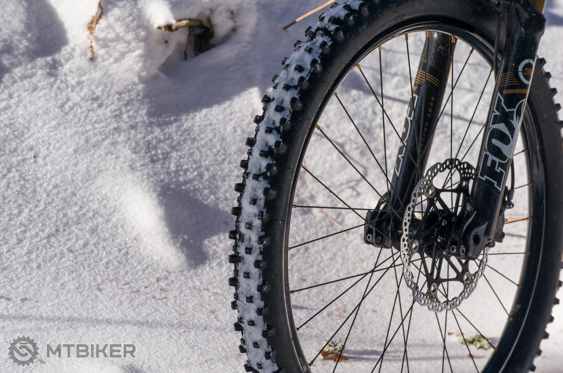

Maxxis SHORTY vs WETSCREAM. Ktorý plášť by bol lepší teraz na sneh a na jar/jeseň na to blatko? Jazdím am/en, chcem to na predok. A co by ste poradili dozadu?
Shorty sa da jazdit aj celorocne. Nemam s nim skusenosti ale mam ho v merku ak by som mal druhy set kolies. Bral by som to na bahnive dni. Teraz v zime jazdim Wetscream a som uplne spokojny. Trakcia skoro ako v lete.
Mne sa zda, ze na snehu platia uplne ine pravidla. Vpredu mam ten mokry ziapot. Aj ked je to 2.50 tak vyzera ako 2.20 ale ma brutalne stuple zas. Mam tam cez dve atmosky ale to je uplne jedno kedze to koleso je vzdy zaborene v snehu. Aj ked je udupany, tak tie stuplne sa ponoria. Vzadu som taky plast uz nechcel koli dlhym asfaltovym presunom. Takze tam som zvolil zas objem. Tiez netreba az tak nizky tlak koli uz vyssie uvedenemu. Ale tam vozim o nieco nizsi tlak ako v predu. Podotykam, ze momentalne jazdim s dusami.
Som s tym spokojny uplne. Ale jazdim skratky z Martinskych Holi. Tam sa vacsina bikerov nepusti ani v lete. Je to strme. V lete korene, kamene. Teraz je teren zarovnany ale zas trakcia na snehu je trosku inde. No tymi gumami som si dost pomohol.
