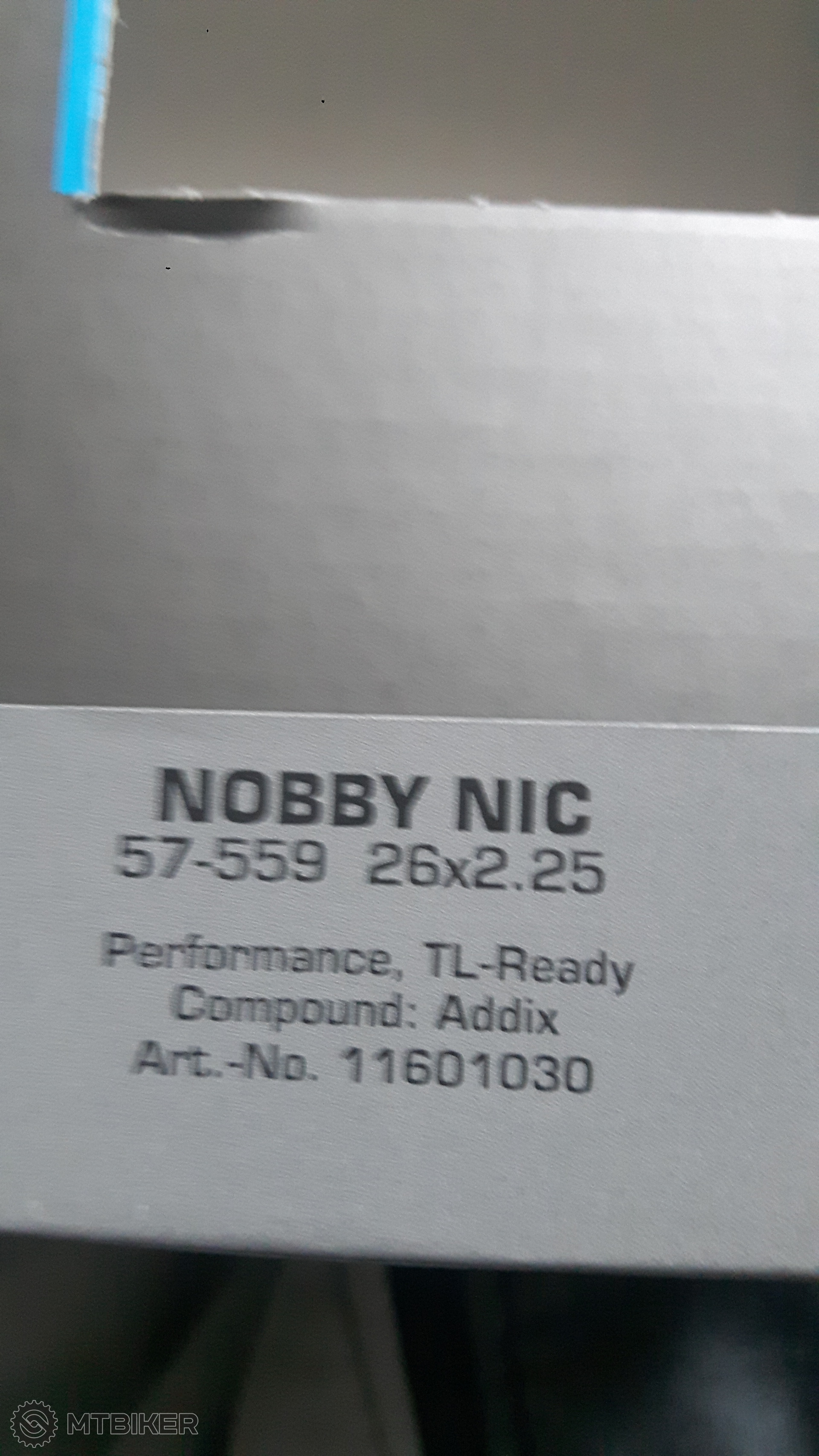

Nobby nic 26x2,25 kevlar ma 758g.
Ignitor 26x2,35 drot 826g jemne ojazdeny skoro novy.
Ignitor 26x2,35 drot 752g totalne ojazdeny tenky ako papier na odpis bez vystupkov v strede dezenu.
Vazene na kuchynskej vahe.

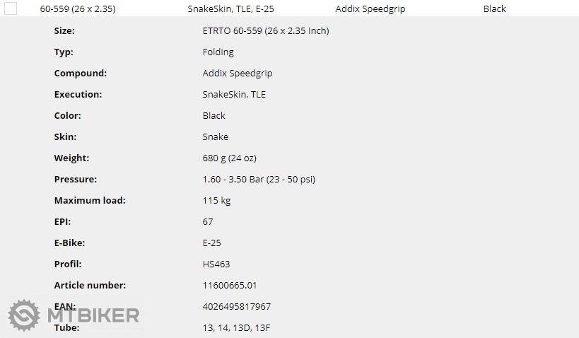

A kde vidis 800? Na stranke co dal Vuk je uvedene 600 g, ale je to chybny udaj a nekoresponduje s webom vyrobcu.
Oficialne ma Schwalbe Nobby Nic 26x2,25" Performance Addix folding 715 gramov, cize realna hmotnost 758 gramov je v pohode. A 2,35" verzia ma oficialne 790 gramov, cize realne asi bude nieco cez 800.
