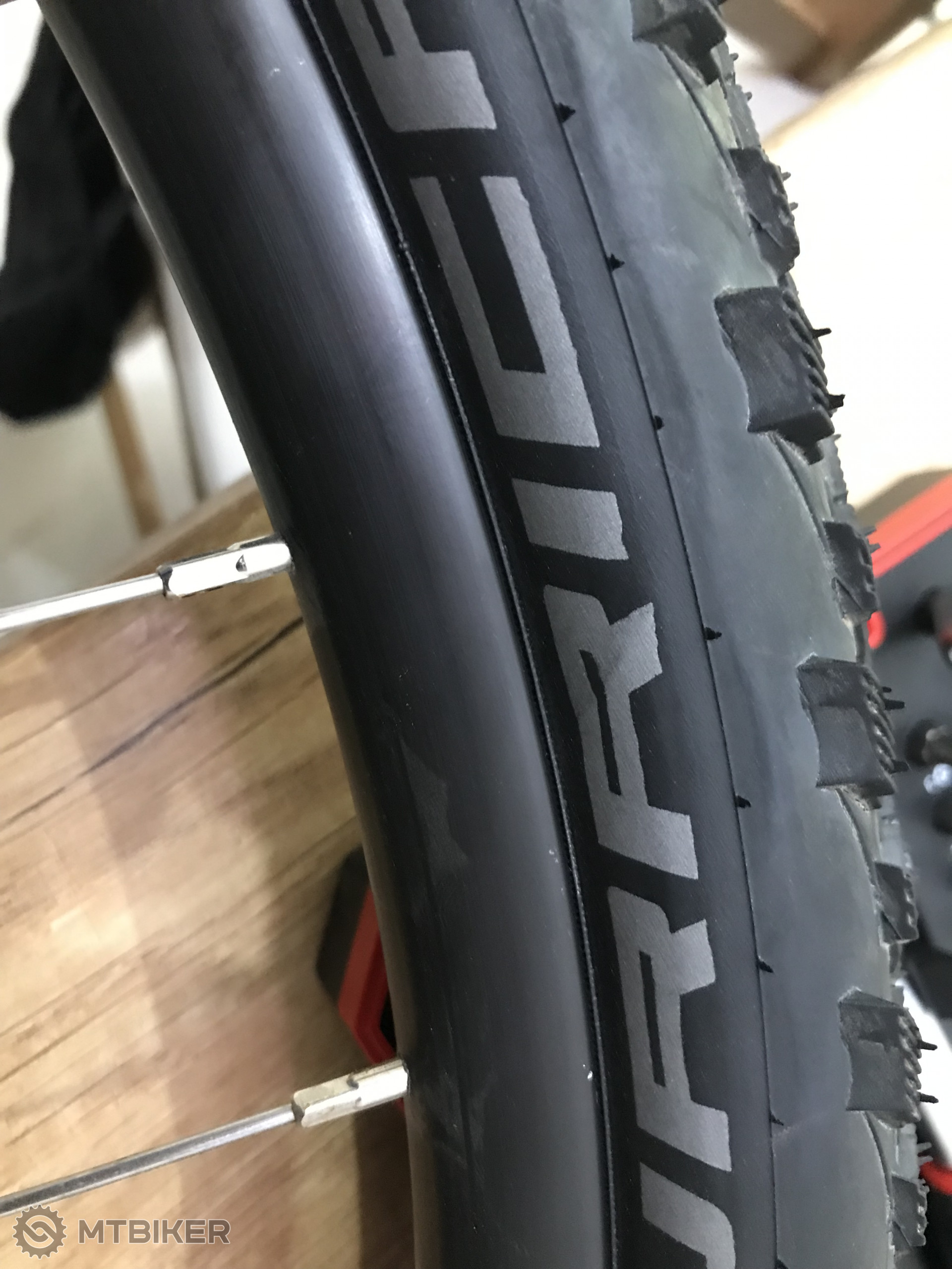

chlapi mam otazku. mam to dobre obute?to vrubkovanie na plasti ma byt schovane v rafiku (obr1)alebo ma byt vidno(obr2)?za rychlu odpoved dakujem vopred ? su to schwalbe hurricane 27,5x2 a rafiky mam 584-20
Pretoze palcovy system je len priblizny a v praxi realna sirka plasta beztak zavisi aj od sirky rafika/tlaku/etc.. Cisto technicky vzato, je plast z linku blizsie k realite, kedze 1" = 25,4mm a teda 2,1" = 53,34mm
