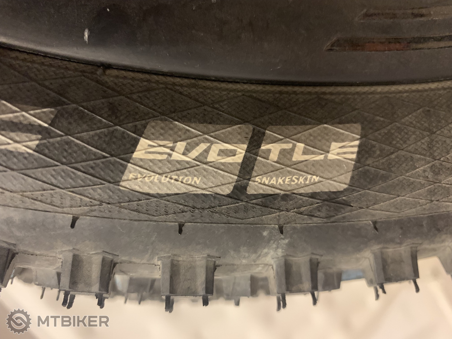

Hm, ja som takto podobne porovnaval RoRo evo liteskin vs NN performance a bocnice mi na tom NN prisli prave nieco medzi liteskinom a snakeskinom.
To nie je pravda, NN mam so snakeskinom a mal som aj NN performance (dnes putoval novemu majitelovi) so standardnou bocnicou, takze som ich vedel porovnat side-by-side a rozdiel bol uplne jasny uz aj od pohladu.. oba v rovnakom rozmere 27,5 x 2,35
No vidíš, ja som mal na starom biku od výroby performance a teraz jazdím vzadu SS verziu a rozdiel som voľným okom nevidel teda. Je ale pravda, že som ich vedľa seba v jednom čase nemal...
Edit: schválne som sa šiel pozrieť na bike a fakt je, že na NN je asi tiež vidno SS. Už si nepamatám presne, či na performance verzii bola bočnica zvonku úplne hladká. Cvakol som bočnicu HD a NN
Pletiete jablka a hrusky..
Active,Performance,Evolution su rady.
Snake Skin, Lite Skin su ochrany..
Performance rada nevylucuje to, ze pneumatika bude mat Snakeskin
vzor snakeskin ma uz aj smart sam

EVO LS Pace Star 3 je tiez hladka aj ked je tam citit nejake mini vrubkovanie. Mam ich oba doma.
