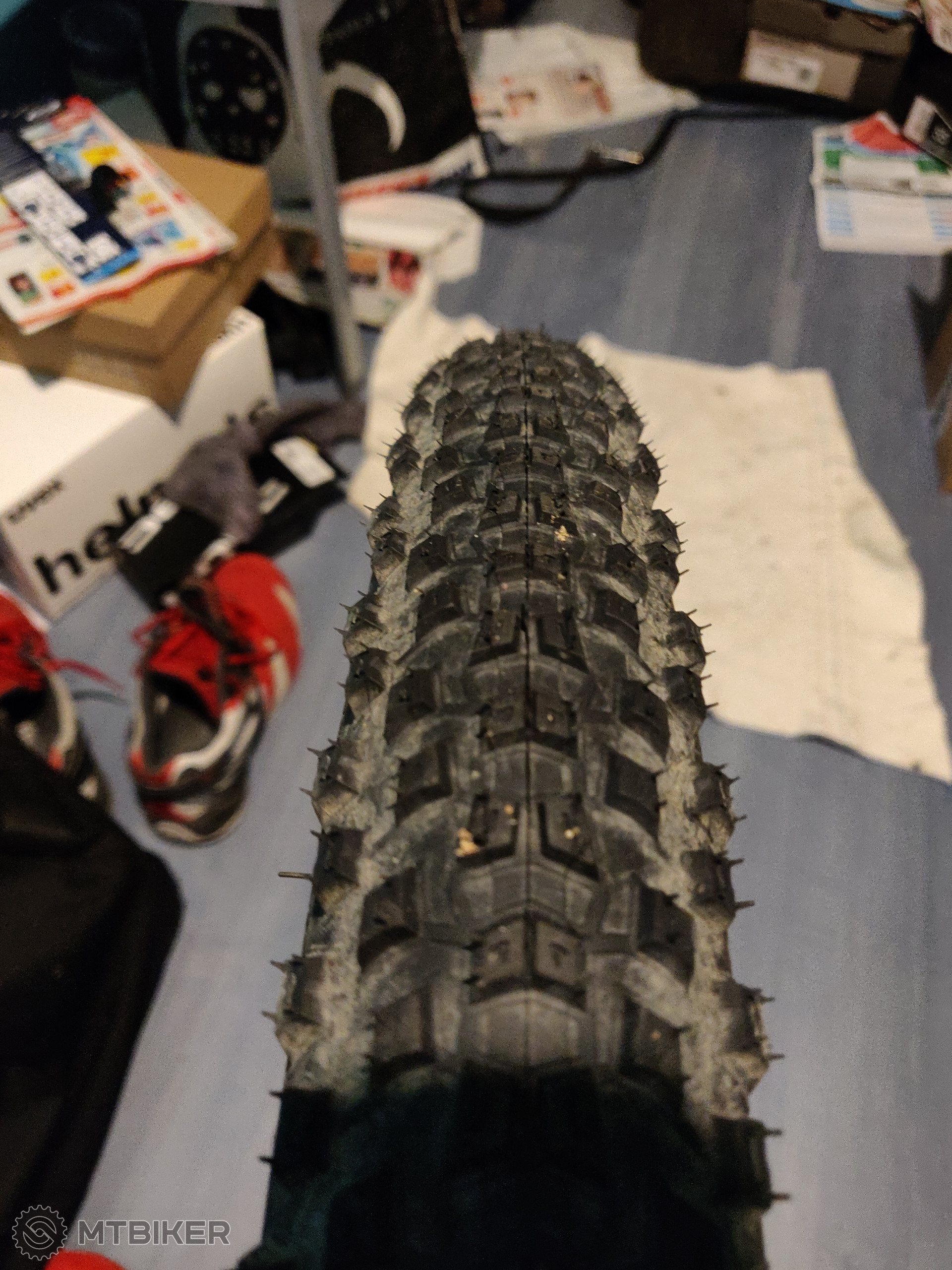

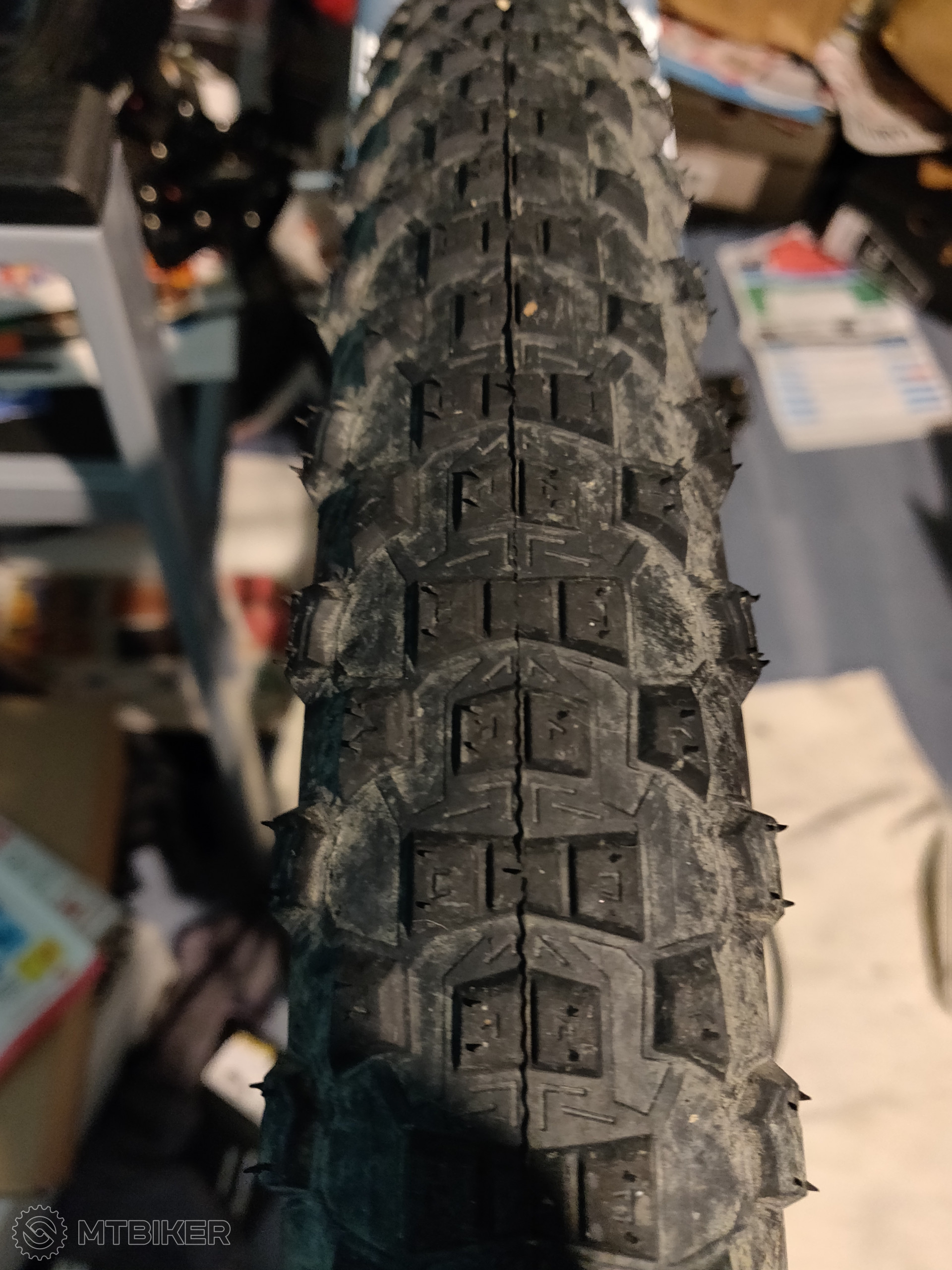

chcem sa opýtať ake plášte by ste mi odporučili na Meridu TFS 300 s ktorou jazdim XC, 60% cesta a 40% lahsi teren? viac -menej tvrdý a suchy povrch, a nech to ma cim nizsi valivý odpor aby som to mohol vypeckovat na asfalte aj bez prilisneho tlacenia na pedal. dik
R je rear specific vyvinuty pre zadne koleso Pre predne koleso su 3 typy S M H
Soft pre jemny teren
Medium alebo Mixed pre zmiesany
Hard pre tvrdy povrch
Prva foto je M
Druha je R
So Smart Sam som skončil,jednen plášť má zlý opis na stránke,druhý ani po poldnovon skúšani nie a nie vystredit a furt lieta do strán. Vyskúšal som mydlovu vodu,maximálny tlak,inú dušu,rôzne masírovať ten plast..nic..Oba pôjdu na reklamáciu s vrátením peňazí.
Týmto sa dostávam späť k otázke aké plášte.?
Jazdím z 60% asfalt,takže potrebujem aby boli rýchle na ňom,ale zároveň boli odolné v aj v tvrdším teréne,skaly,korene. No a na koniec aby boli odolné proti opotrebovaniu,teda vydržali aspoň 5000km.
Všetko toto spĺňal Smart Sam plus,akurát sa bojím,že aj ak mi pošlú druhý plášť,nesadne si zas s mojím rafom.

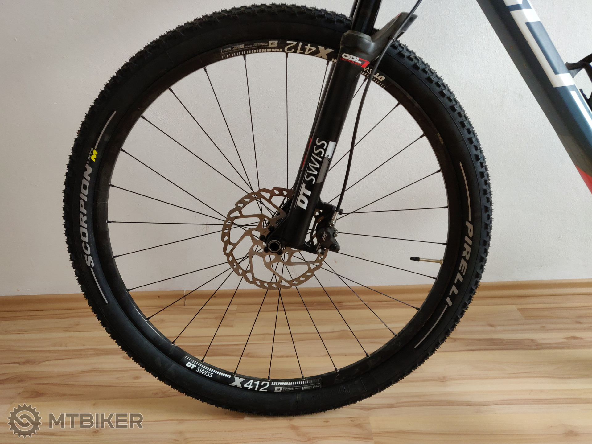

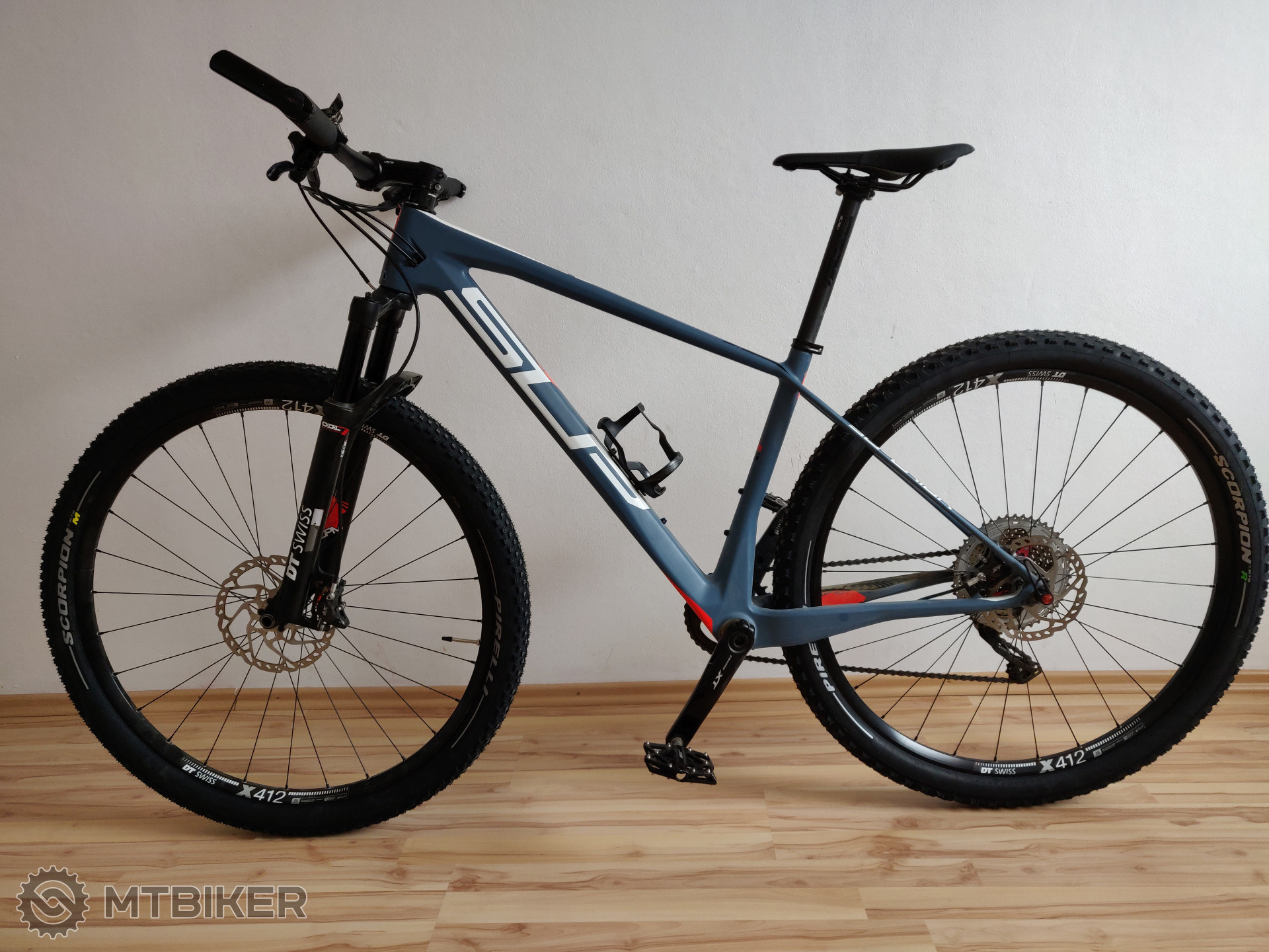

Prvé pocity a skúsenosti s Pirelli SCORPION MTB M/R
Predtým nahodené plášte SCHWABLE
V predu Rocket Ron 29/2.1
V zadu Racing Ralph 29/2.1
Takže porovnávať budem s týmito plášťami.
V prvom rade som si hned vsimol že nové plášte sú veľmi lepivé. Všetky drobné kamienky som mal na spodnej rámovej trubke.
Prach z poľnej cesty bol všade. Dokonca aj fľaša bola kompletne zaprášená. Je možné že to bude tým, že z továrne sú plášte ešte trochu mastné.
Druhá vec, ktorá ma pozitívne prekvapila bolo bočné vedenie a smerová stabilita predného kolesa. Nečakal som taký rozdiel oproti Rocket Ron
Na test jazdu som si dal skoro 24Km okruh. Košičania to budú poznať. Z KVP na Jahodnú a potom cez Vyšný Klátov, Nižný Klátov, Girbeš späť na KVP.
Na tejto trase je všetko. Asfalt, poľné cesty, singláče, zvážnice, štrkové pasáže a tak isto aj kamenisté. Na zadnom kolese nebol absolútne žiaden problém s gripom, až na jeden malý prešmyk,
no to som bol na celkom dobrom “šťipáku” a hrudník som mal skoro nalepený na riadidlách. Je jedno či som bol na štrku, kameňoch alebo šotoline. Bez problémov v zábere.
Najvačší rozdiel som pocítil v predu. Zmenou len šírky plášťa z 2,1 na 2,2 asi takýto progress nemôže byť. Ale k veci. Hneď som si všimol že pri prechode jemným štrkom až pieskom (nánosy po búrkach) sa
predné koleso nezabára tak ako Rocket Ron a nespomaľuje tak. V zákrutach som sa cítil pri náklone oveľa istejšie aj pri sypkejšom povrchu. Kolesá ma podržali aj pri šliapaní na šikmine.
Absolútne žiadne podkĺznutie. Plášte perfektne držali stopu. Nečakal som že to bude takýto rozdiel. V zjazdoch som sa cítil tak isto oveľa istejšie.
Ďalšia vec ktorú som si uvedomil, že na asfalte sa mi zdajú tieto plášte tichšie. Valivý odpor neviem veľmi posúdiť lebo nedal som si dlhší zjazd po asfatle a neporovnával rýchlosti.
Rozhodne ma Prirelli Scorpion MTB pozitívne prekvapili a určite by som ich odporúčal. So šírkou 2,2 sa rozhodne nestratia ani na maratóne či len na obyčajnom výjazde.
Neskúšal som ich ešte na mokrom povrchu. Tu som mal so Schwablikmi dosť problémy. Tak som zvedavý.
Aby som nezabudol, tlaky v predu 1,8 a v zadu 2,0 bar pri mojich cca 82Kg.
Ak niekto hľadá univerzálne plášte rozhodne možem odporúčať. Cena za plášť bola 43EUR
PS: šubleru doma nemém skúsim pridať foto s priložením metra. a tak isto som plášte nevážil

škoda že si nepovažil a nepomeral, to je dosť dôležité pri výbere, 43 nieje zrovna málo za spotrebák.
roro je docela biedny plašť v predu,
Super, dobre vediet, vezmem teda tieto.

https://velo.pirelli.com/en/ww/catalogue/Scorpion-MTB-mixed-terrain/29x22/yellow
https://velo.pirelli.com/en/ww/catalogue/Scorpion-MTB-rear-specific/29x22/green
Prva foto je M
Druha je R
