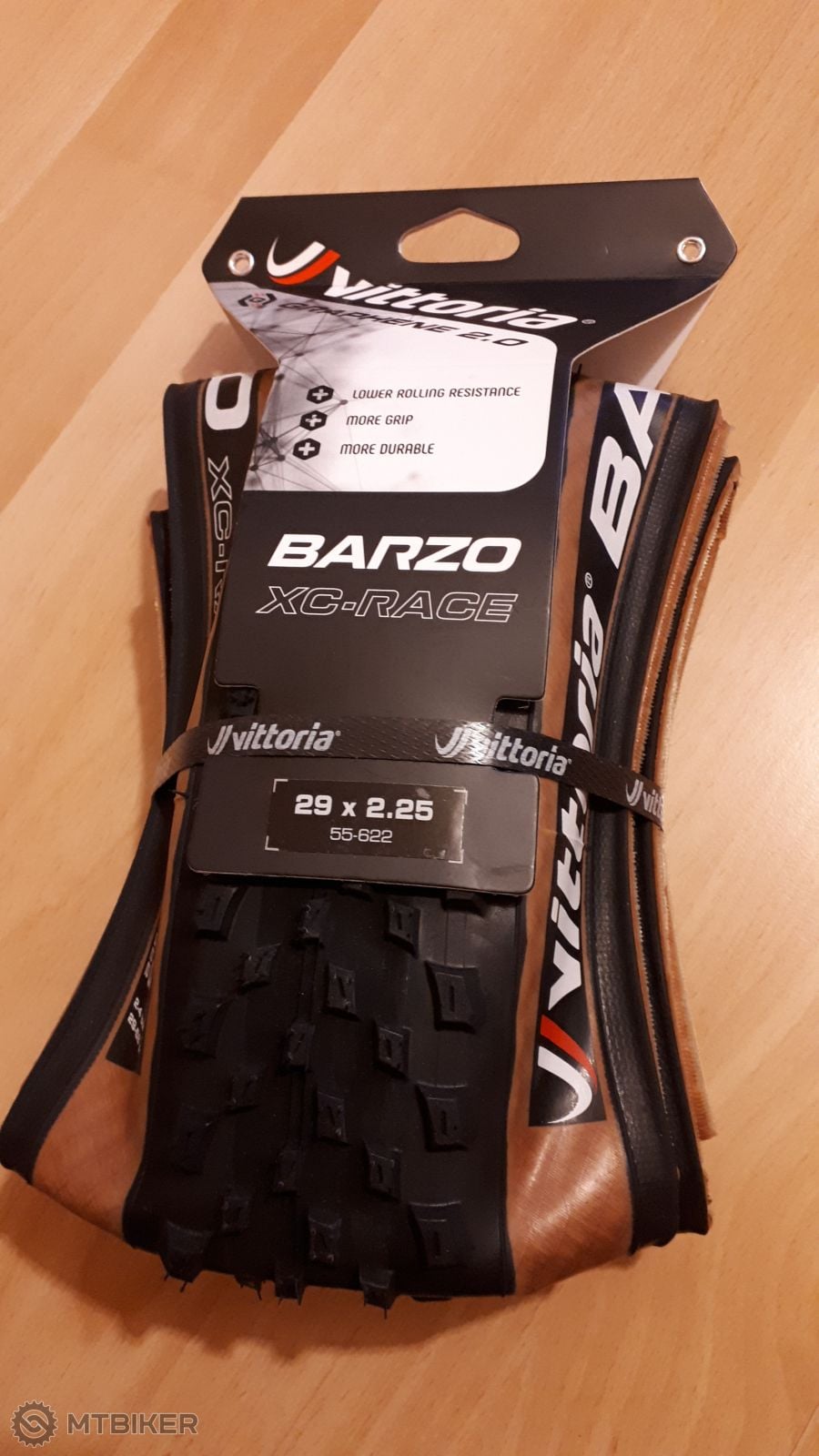

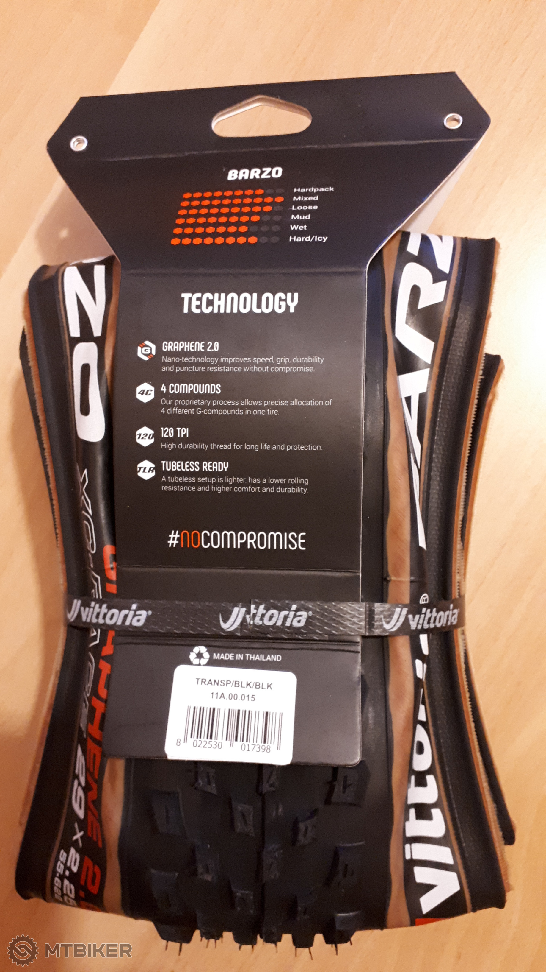

Dnes mi došiel plášť Vittoria Barzo 29x2.25. Nameraná hmotnosť 690g a deklarovaná 660g. Neviem čo sa vo fabrike stalo, ale vždy som mal rozdiel nejakých 5g. Teraz 30g. Jedine, že mi zle teraz meria kuchynská váha.

tento chcem vziat aj ja
odkial si ho kupil?
Barzo 29x2.25 TLR transp-blk-blk G2.0
Nechávam si to doniesť do čermeľa nech sa netrepem na mlynsku.
kde to má v ponuke , nenašiel som
