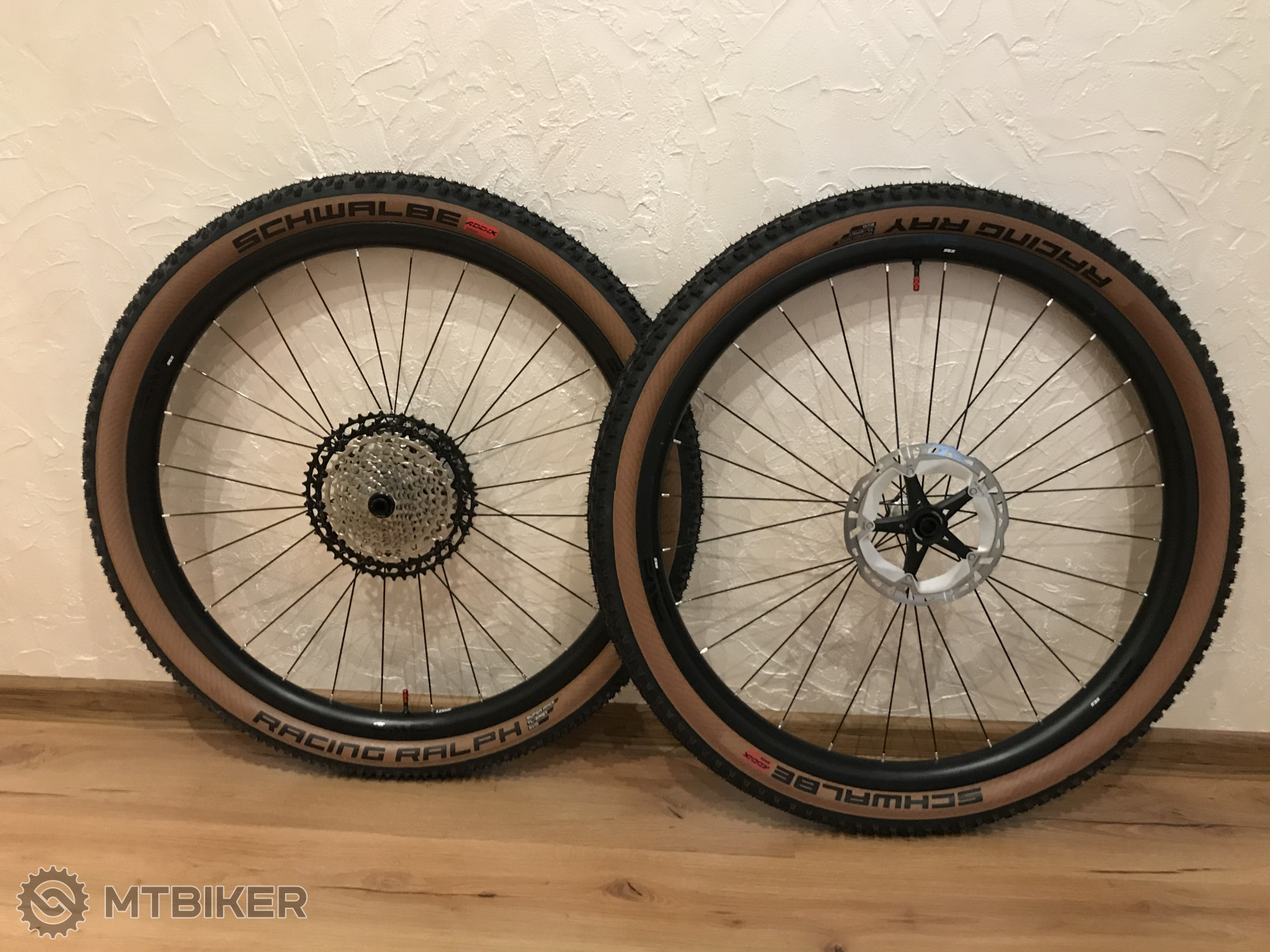

Tak co by bolo lepsie teda na asfalt maxxis ikon dopredu aj dozadu bud 2.2 alebo 2.35 alebo crossking dopredu a race king dozadu chcel by som prejst na bezduse. Kolesa mam dt swiss ex1700 30mm
Stale speed king, to ti bude drzat aj na strku aj na lesnej ceste aj na trave, az s blatom bude problem. A vydrzi to hromadu km. black chili je dobra zmes. Ak sa to ma o co chytit bude to drzat.Stuple maju zmysel len ak sa maju do coho zahryznut. Cize ak maju makky alebo velmi drsny podklad.

Ten plast je podstatne rychlejsi ako vsetky mestske a turisticke plaste. Dokonca rychlejsi ako niektore cestne sliky urcene na cestne bicykle.
https://www.suncycle.sk/sk/produkt/mtb-plast-schwalbe-racing-ray-evo-addixspeedgrip-29x235-superground-tle/12124
popripade nieco od maxxis alebo continetal
savings Schwalbe Racing Ralph 29x2.25" Evolution AddixSpeed plášť, TLE kevlar
46,99 € savings
MOC 76,90 €Schwalbe Racing Ray 27.5x2.25" SuperGround SpeedGrip plášť, TLE, kevlar
62,99 €
MOC 73,99 €Ten plast je podstatne rychlejsi ako vsetky mestske a turisticke plaste. Dokonca rychlejsi ako niektore cestne sliky urcene na cestne bicykle.
ten plast bude magnet na defekty, nie ?
Ray dosť potrápil na bezduše, ušiel mi aj ventil k logu
