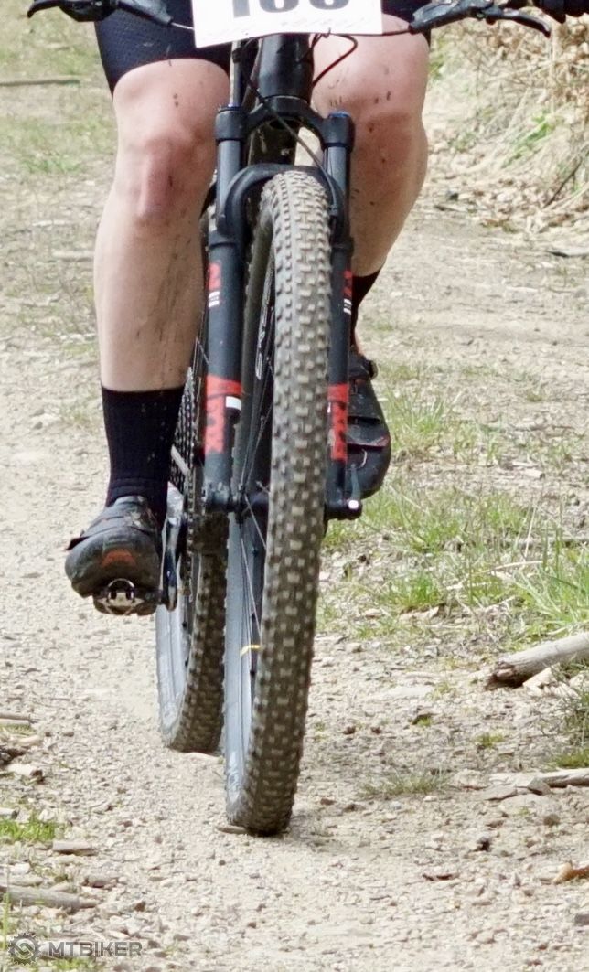

Tufo ma 2,25 rozmer a dezen ma 2,4
30mm rafik. Nove schwalbe su sice dobre co sa tyka zmesi ale sirka je pruser. Clovek si musi kupit 2,6" a vozit 1,3kg aby mal 60mm dezen
Pred 4 rokmi, keď som si dával vypliesť kolesá, tak som kombináciu Ray/Ralph jednu sezónu vo veľkosti 2.25 jazdil. No a mna sa zdá, že boli približne rovnako široké. Rok a pol som mal Continental MK/XK 2.3 a to boli oproti tomu balóny. Keď som nahodil minulý týždeň Schwalbe, tak som sa musel 5x pozrieť či som to dobre objednal....
Žena má ralpha 2.25 (Performance) a má 53mm. Ráfik asi 22mm...
Na inner 30 mm by už nemali optimálny tvar.
Vpredu som mal nahodenú verziu 2,4 na 25mm rafiku. Šírka je 59,5mm, hmotnost 704g. Vzadu 2,25, šírka 55,5mm, hmotnost 668g.
Ak je vnútorná,prečo máš kolesá z takou vnútornou šírkou na vidle 32 fox,ktorá je úzka?
Nedáva to zmysel,na taký ráfik patrí plášť 2,4" Ak to tak osadil výrobca bike,tak je to trochu fail ...
Teraz tam mam Michelin race 2,25 a sirku na plast 55mm. A ako je osadeny blatnik tak je z kazdej strany 5 max 6mm . Tak 58 by bolo este ako tak OK ale 60 a viac uz bude moc natesno ?
Tak zatial budem riesit 2,25 a po prestavbe na Fox 34 to bude ok ?
