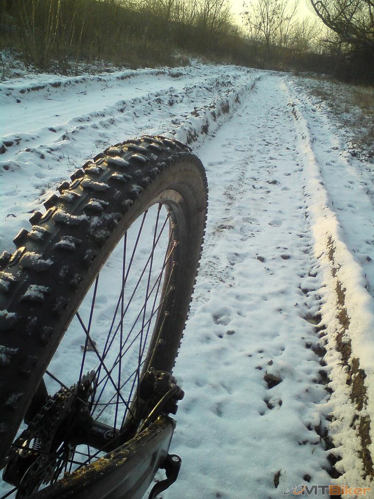

Pozrel by som aj po Larsen MiMo od Maxxisu. Pokiaľ je vzor nezjazdený, nemajú problém so snehom, ani blatom. Osobne ich používam celoročne (začal som však len na jeseň 2009), akurát na asfalt nie (iba ak to inak nejde, tj. na pretekoch/iných presunoch).
iceman: Potom je to asi len môj pocit, že plášť v blate drží... Alebo to bude tým, že rped nimi som jazdil Crossmarky. konnky: Svätá pravda. tomco3131: TT a MiMo by som neporovnával. TT je taký odvar Crossmarkov.
O Larsenovi MiMo je v tom linku napísané "Ideální pro tvrdší a lehce nezpevněné povrchy. " Čiže to bude zrejme tvoj pocit, že drží dobre. Určite bude lepší ako crossmark, ale nebude sa dať porovnať s NN alebo medusou.

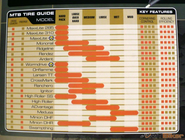

1. Preberate tu rozne plaste od Maxxisu, o ktorych ani vyrobca neproklamuje pouzitie do blata (okrem spomenutej Medusy), preto pridavam prehladovu tabulku urcenia MTB plastov Maxxis, ktora by mohla pomoct v lepsej orientacii
2. Stazujete sa, ze sa niektore plaste zoderu rychlejsie, ano ved na to su vyrobene z makkej zmesi, aby mali lepsie vlastnosti co sa tyka prilnavosti. Preco vacsina plastov do extremneho pouzitia sa predava vo makkych zmesiach? Prave kvoli vylepsenym vlastnostiam a nikto neocakava nekonecnu zivotnost...

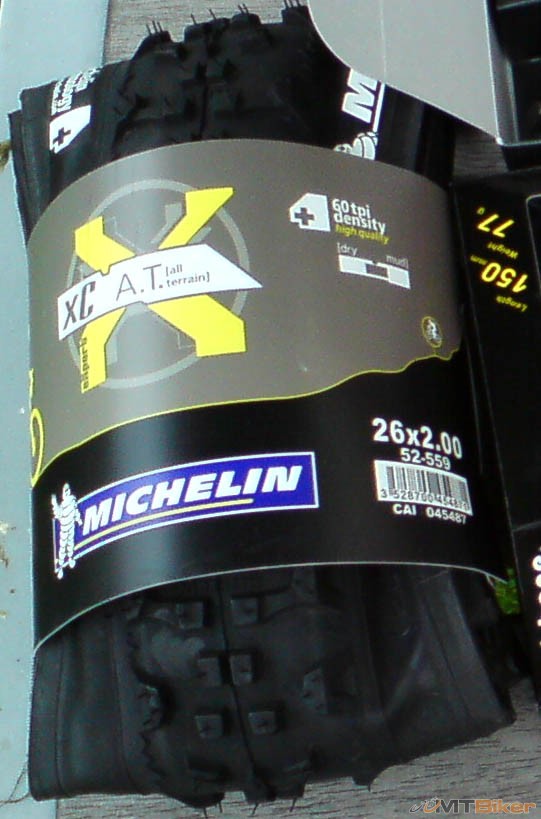

ja som dnes nahodil Michelin Country Mud,bol som pojazdiť na trailíkoch,fajné blato,ale zatiaľ sa držia fajn,asi aj lepšie ako napr. Kenda Kinetics,čo som mal predtým...
tadeas: tie Micheliny jazdím aj ja aj keď 26x2,20. Pred tým som mal Kendy Nevegal ale tieto Micheliny sú isto lepšie. Samozrejme na asfalte je to slabota ale v blate držia perfektne a to isté sa týka samočistenia...
Super váha, super chod v blate. Včera sa mi riadne osvedčili, naozaj držia.
