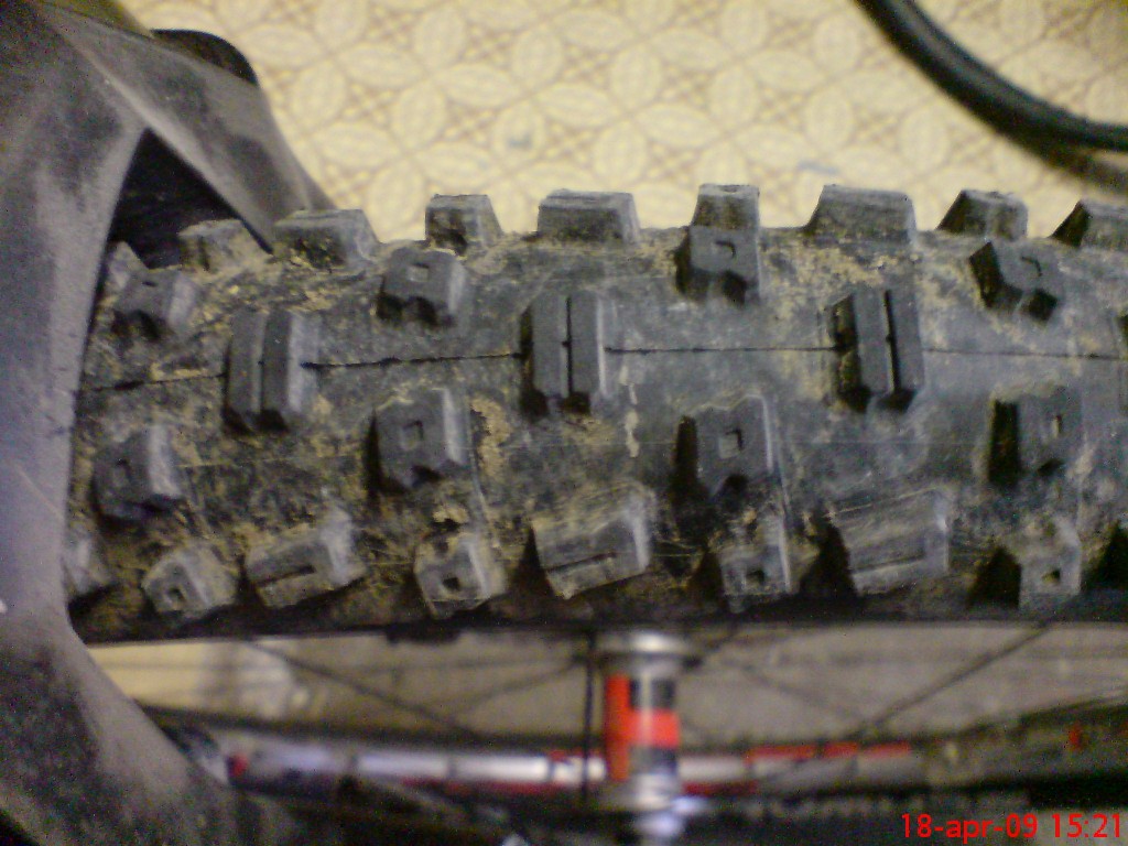

tento plast je podla vas nahodeny spravne, alebo naopak? je to predne koleso.
