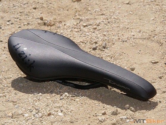

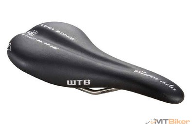

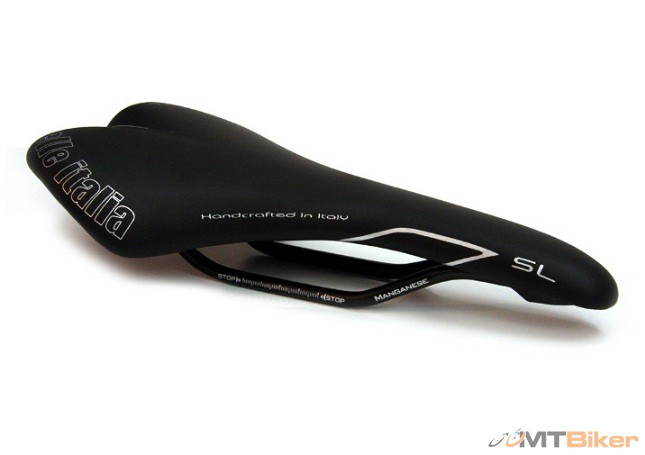

Chcem sa spytat, ci tu mal niekto z Vas moznost porovnat aspon dvojicu z tychto sediel:
- Selle Italia Sl
- Fizik Tundra
- WTB Silverado
zaujimalo by, ktore je pocitovo najtvrdsie resp. najpohodlnejsie pre dlhsie vyjazdy. Viem, ze kazdemu sadne nieco ine, ale ak mal niekto moznost porovnat, urcite bude vediet povedat aspon zakladnu charakteristiku pre dane sedlo.

Selle Italia SL aj WTB Silverado su z mojho pohladu komfortne sedla, s oboma som spokojny. Ja osobne sa priklanam k znacke WTB kedze WTB jazdim uz roky a vyhovuje mi tvarovo a prehnutim, ale ani s tym SI som nemal ziadny problem po vhodnom nastaveni sklonu (spicka mierne dole). Ty pises, ze Ti asi viac sedia plochsie sedla, takze len pre info - SI SL je v podstate uplne ploche sedlo, tzn. od spicky az po koniec je povrch v jednej rovine (samozrejme pri zatazeni sa prehne), WTB je naopak v strednej casti prehnute v predozadnom smere, tzn. stred sedla je nizsie ako spicka a zadna cast.
Fizik Tundra som mal jeden den pod zadkom a bolo velmi tvrde v strede ... vobec nepruzilo, nepohodlne

Priznam sa, ze na Tundru som este vela peknych slov nepocul(necital), takze ostane ako posledna moznost. Vychadzal som z webu Fiziku, podla ktoreho by mi mala sediet. Zatial vdaka za postrehy.

Kedysi som jazdil Selle Italia SLR ale po 300km som ho musel vymenit, pretoze ma neskutocne tlacilo bolo velmi uzke a tvrde. Teraz mam Fi'zi:k Tundra a to mi proste vyhovuje, takisto je pomerne tvrde ale ma dlhsi profil a je sirsie ako SI. A oproti ostatnym sedlam, ktore som jazdil toto najlepsie pohlcuje vibracie co ma dost prekvapilo vzhladom na material lyzin.

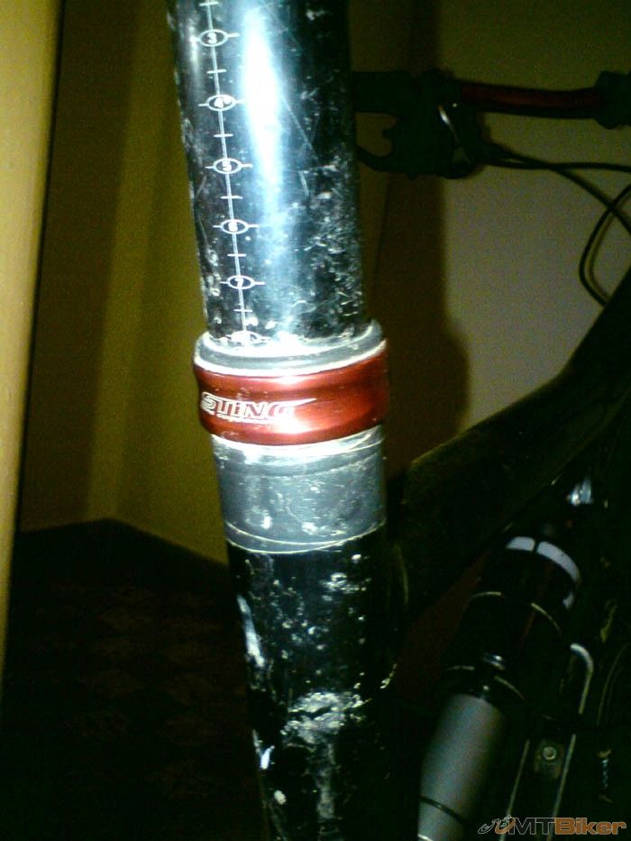

mne zacali na sedle pukat liziny v uchyteni do skrupiny sedla.. strekol som tam vazelinky a sedlovka sa da osetrit zaslepenim medzery zo zadnej strany na rame a navlecenim O-kruzku..samozrejme predtym ocista sedlovky aj sedlovej trubky co najhlbsie...a bolo po pukani
zadna drazka na rame prelepena ciernou elektrikarskou paskou
