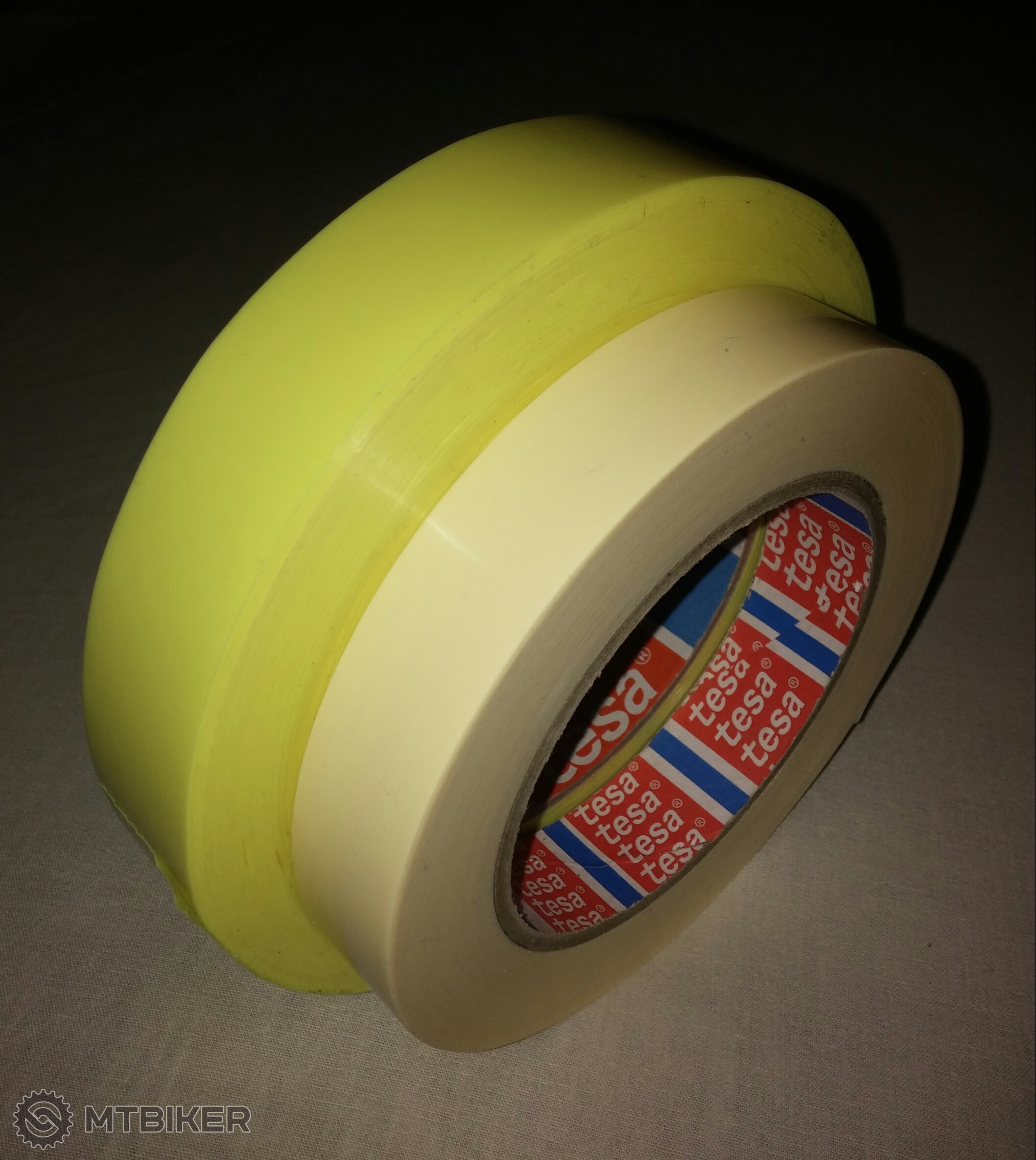

12,49€ za 50m ...bral som 28mm sirku, je to Tesa... zdalo sa mi ze zaciatku, ze slabsie lepi, ale porovnal som so zvyskom NoTube a je to to iste... koleso drzi super..
https://www.tesa.com/industry/tesa-4289.html
https://www.tesa.com/industry/tesa-4224.html
Ak staci 25 mm, tak urcite brat odtialto original 4289: https://acea.sk/tesa-4289-fixacna-paska/p104
Nie, jednoznacne sa neoplati 66 metrov za 10 € + 6 € postovne. Viac sa oplati 9 metrov za 13 € + 2,50 € postovne.

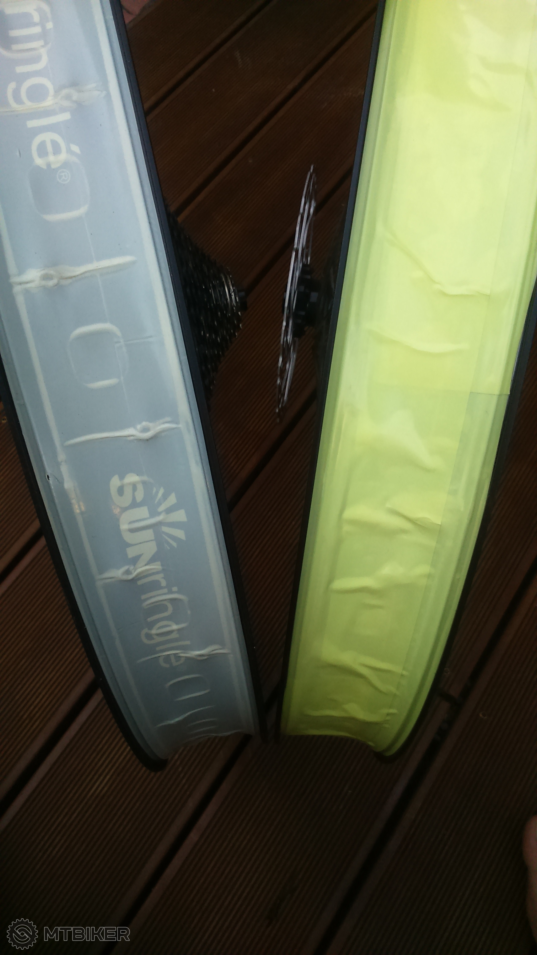

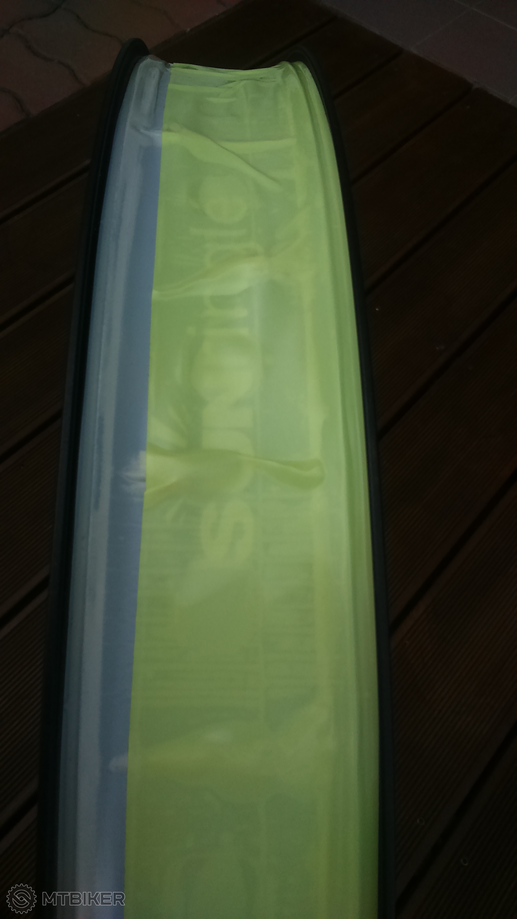

POZN.: tá žltá WTB páska je pevná, ale nie moc elastická, takže pokrčeninám a vzduch.bublinám sa nejako nedalo vyhnúť. Kaktusbiku vďaka za promptné dodanie do 24 hod., 50mm pásky sú tu rarita.
POZN.2: kompresor a jar boli nutnosť.
