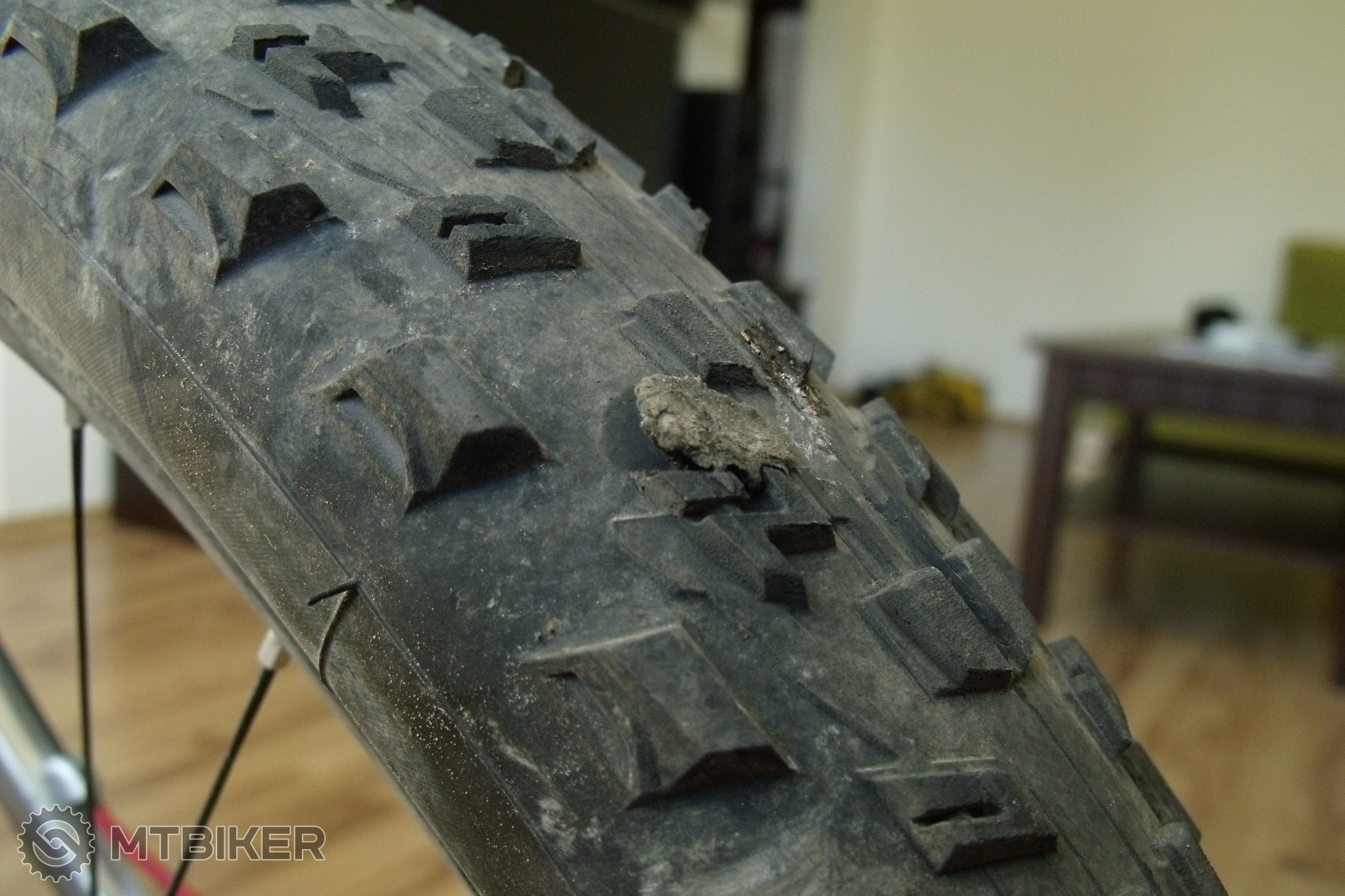

Plast Maxxis Ikon 2.2 najazdene 100 km, jazdim bezduse...
Alebo radsej novy?
Ja uvazujem nad Maxxis High Roller 2/Maxxis Agressor(P/Z), resp. dobru skusenost mam s Michelin Wild rock'r. Vsetky som videl aj vo verzii TLR.
Keď budem meniť plášte, okrem testu čo urobí CO2 s tmelom, tak narežem aj bočnicu, či to tieto knôty na dojazd zvládnu...

lase99 Ja som kedysi dávno podlepoval behúň aj bočnicu obyčajnou záplatou na duše, do 1cm diery úplne v pohode. Vždy som takto pekne dojazdil každý plášť. Mám aj nastrihané bočnice starého plášťa, to sa dá použiť aj je diera naozaj veľká.

cca centimetrovú dieru som zašil rybárskym silónom, podlepil veľkou záplatou a plášť sa dal bez problémov dojazdiť ako bezdušák až kým som ho nezodral, vydržalo to bez problémov aj tvrdšie parkové jazdenie
