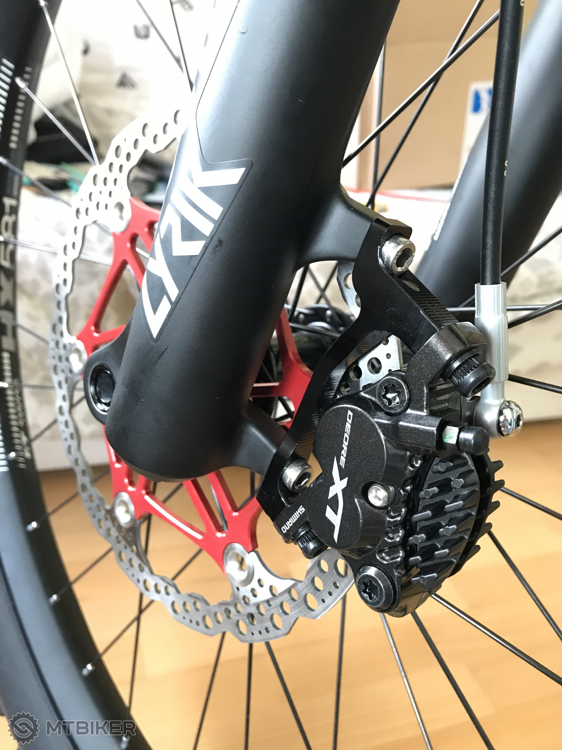

Mal som Shimano XT Ice Tech 180+160, vymenil som za Hope Floating disc 180mm. Brzdy zostali tie isté SLX. Platničky metalické.
Na porovnanie, napr. pri zjazde zo Zárub mi XTčka už v sedle pod Zárubami šúchali. S plávajúcimi zídem bez šúchania ešte aj cez Čertov Žľab a Hlboču až do dediny.
Jeden ten hope kotuc mi hadze trochu. Myslis, ze sa to narovna po par zjazdoch, kedze su floating?
Sem tam sa stane, že sa (asi) posunie na nite v axiálnom smere a jemne cinká, zvyčajne to ale po chvíli prestane. Veľká vôľa tam nie je, rukou sa hýbať nedá na nitoch.
Ak máš kotúč skrivený, tak nájdi v ktorom mieste a rukou ho vyrovnaj, klasika
